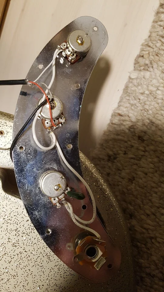

Guten Abend allwissenden Forum!
Ich poste mal hierher hinein, da auch ich ein passiven Humbucker Bass im MM Style gerade in der "Aufbereitung" habe.
Ich habe einen schicken Music Man Klon mit passiven Humbucker seit kurzem bei mir herumstehen (Hersteller unbekannt) und blättere gerade in Cadfaels Bassschaltungen hin und her, um die passende Verdrahtung zu finden (ab Seite 327 ?). Mein erstes Problem ist, das 3 statt 4 Leitungen vom Tonabnehmer abgehen! Hat da jemand vielleicht einen guten Tip für mich, was da genau geschaltet ist und wo man das in dem heiligen Buch des Tiefton Propheten Cadfael finden kann?!

.... wahrscheinlich ist rot und weiß jeweils das heiße ende der spulen und dieses schirmgeflecht die gemeinsame masse .
sieht auch richtig verdrahtet aus .... also 2 mal Volumen und tonblende .
es fehlt aber eine ordentliche masseverbindung zwischen den potis und der buchse .
Im Prinzip eine klassische JazzBass Schaltung...

Hallo Bass-Zicke, vielen Dank für die schnelle Antwort. Ich habe ein Kabel (schwarze Ummantelung), welches Richtung Brücke zu gehen scheint. Aber das Massekabel fehlt wirklich (Schaltplan nochmal kurz angesehen).
Wie darf ich das eigentlich dann verstehen, habe ich dann 2 Single Coils, welche ich aufgedreht dann parallel betreibe ?
  • #29
genau so .....
.... ob man noch was anderes daraus zaubern könnte , sähe man erst , wenn man den pick up zerlegt .
interessant wäre aber zu wissen , welchen widerstandswert die spulen haben .... kann man ja so schon messen .
Richtig. Das ist im Prinzip die Jazz-Bass Schaltung.
Sollte gehen solange der PU nicht vergossen ist. Bei meinem SbMM SUBRay habe ich den PU von seriell auf parallel umgebaut. Schicker wäre noch, ein vieradriges Kabel anzuschließen.

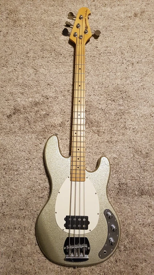

Hallo alle miteinander!
Pickup ist leider gegossen 😞.
Am Bass selber sehe ich keine Hinweise auf einen Hersteller (Decal MM Schriftzug ist nachträglich angebracht).
Vielen Dank an @Bass_Zicke, @Geosammler und @schatten das mit der JB VVT Schaltung hilft schon mal enorm, ich war ganz woanders unterwegs.

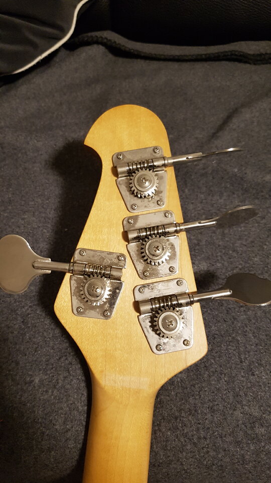

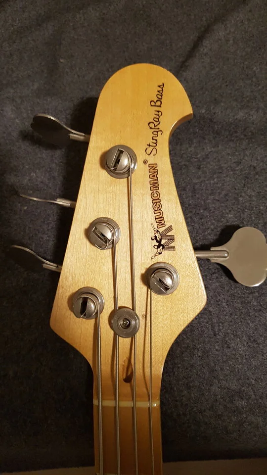

... der muß schon älter sein , die kopfplatte sieht auf dem ersten blick original aus ....
wobei es aber auch so aussieht , als wenn der saitenniederhalter mal daneben verschraubt war ..... und die einzelne mechanik sitzt auch etwas merkwürdig .
sieht man am holz der kopfplatte oben , ob da mal gesägt wurde ? ...... gibt ja leute , die machen sowas *gg

Yupp den Saitenniederhalter habe ich versetzt und Zahnstocher hineingestopft. Die Mechanik für die G Saite ist leicht verbogen und eiert etwas schwergängig (hast du aber gute Augen 😳).

Hey @Bass_Zicke keine Spuren von Bearbeitung für mich als Kopfplattenlaien erkennbar. Hals und Bünde sind aber Tippi Toppi für ein Low Budget Bass

.... merkwürdig , der saitenhalter machte doch beim mm styl zwischen 3 und 4 nicht wirklich sinn ? :confused:
  • #38
Ich hab bohren müssen fürs versetzen.... da war vorher nix ???
