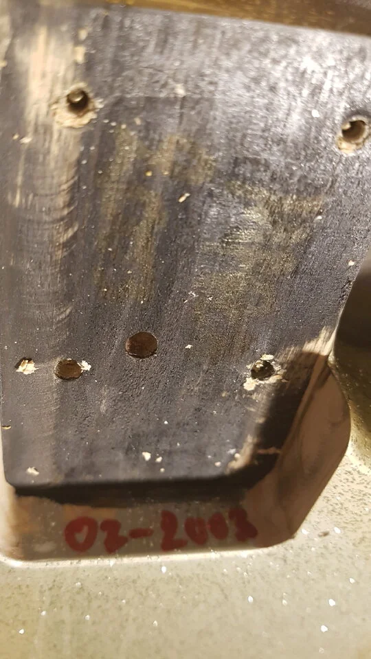

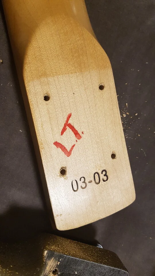

Is das vllt nen alter OLP?
Vielleicht helfen Fotos von der Halstasche weiter ( steht eigentlich nur das Datum der Produktion und "LT" drin):
  • #45
Die einzelne Spule jeweils 1.5 kOhm.
Sicher? Das wäre ungewöhnlich wenig. 1,5K für beide Spulen parallel wäre allerdings der Wert für das Original mit Preamp.
Produktionsdaten in der Halstasche und auf dem Hals sprechen gegen ein No-Name-Produkt. Für einen OLP (oder sonstigen Music Man) fehlt allerdings das Trussrod-Wheel am Halsende.
