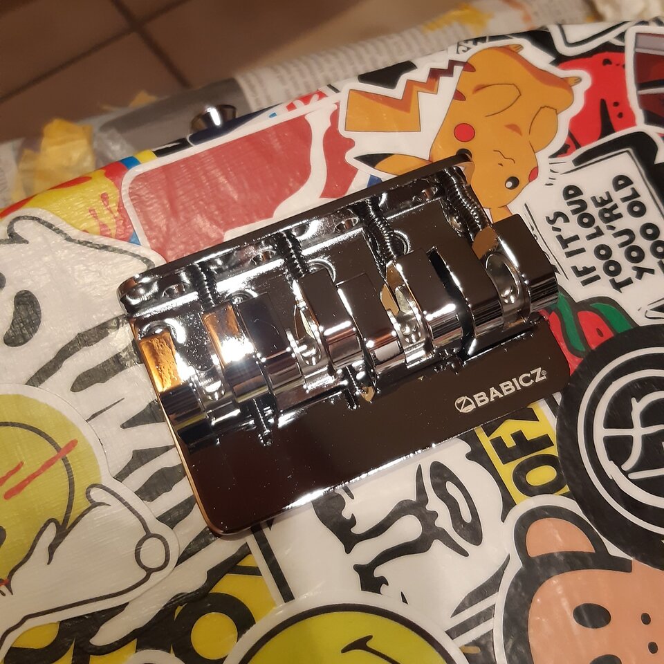

So, nochmal kurz ein kleines Update, zunächst etwas Erfreuliches: Die Brücke ist jetzt doch schon auf dem Weg zu mir und soll morgen ankommen, der Bass wird also in den nächsten Tagen wieder zusammengesetzt.

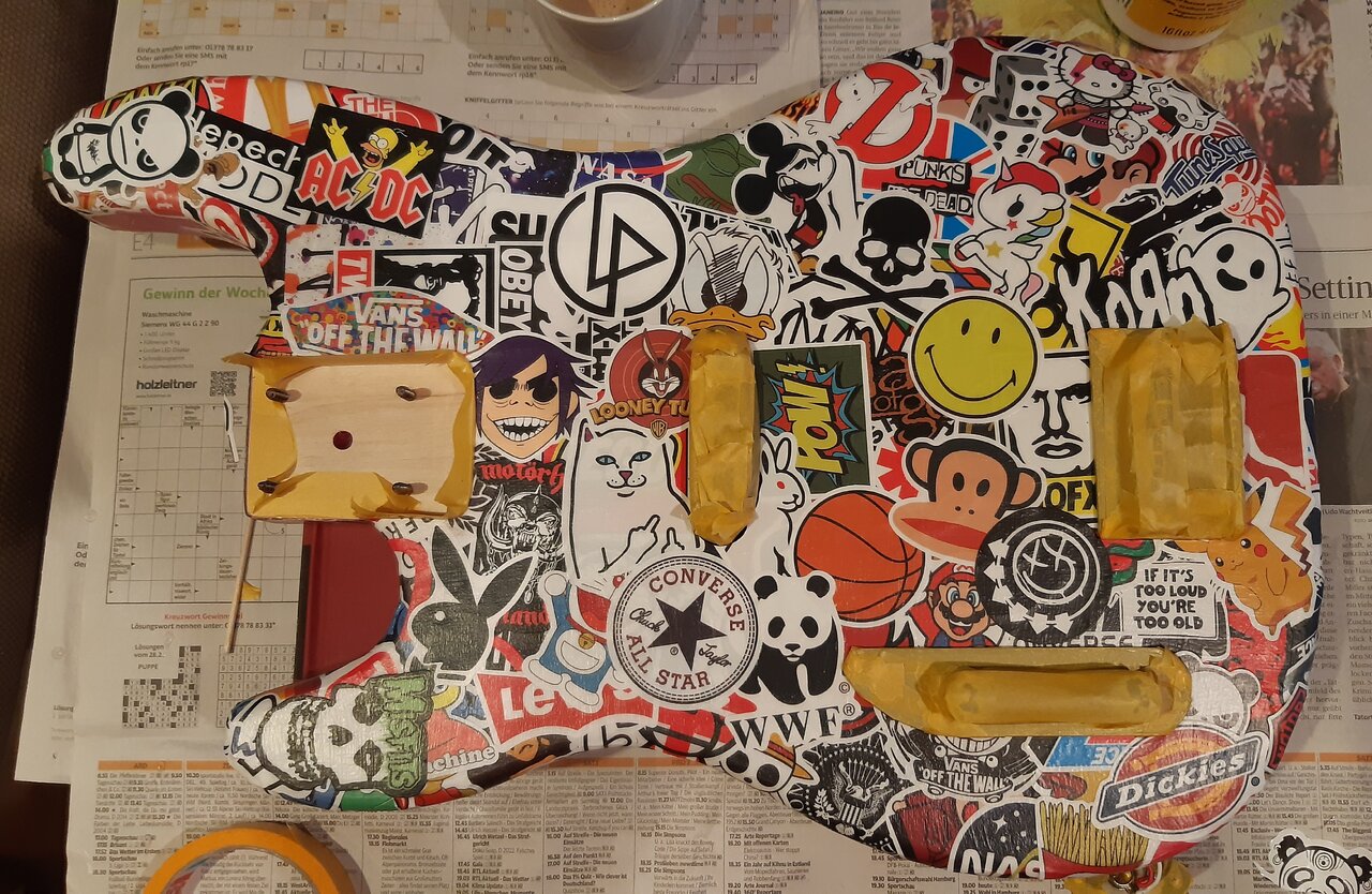

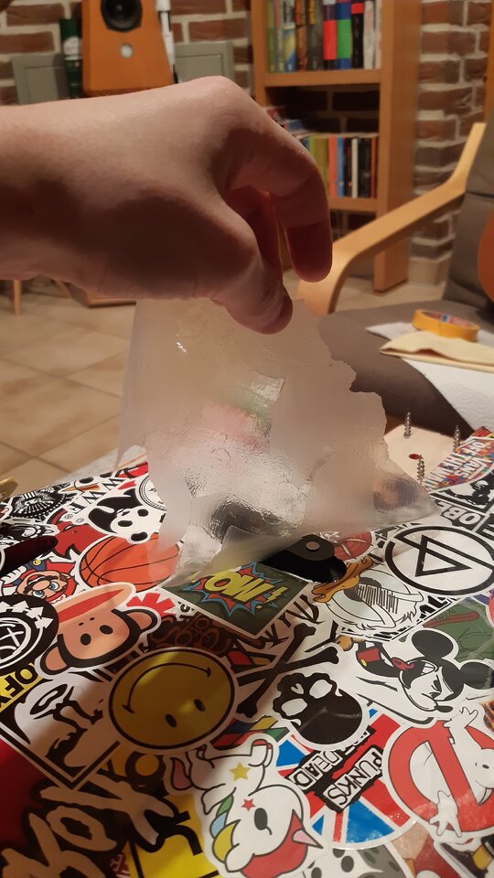

Dann noch eine Antwort für alle, die sich gefragt haben, ob man den/die/das Mod Podge im Fall der Fälle auch wieder vom Bass runterbekommt: Ja, das geht! Blöd ist allerdings, mir ist das letzte Woche aus Versehen passiert. Ich hatte ja Tonabnehmer, Brücke etc. mit Malerkrepp abgebklebt. Mein Vorgehen war dann Mod Podge drauf, trocknen lassen, Kreppband wieder abnehmen, also ganz klassisch wie beim Streichen. Leider habe ich nicht bedacht, dass sich der/die/das Mod Podge untrennbar mit dem Kreppband verbindet und man sich das dann großflächig mit abzieht. Da hilft dann leider auch wirklich nichts außer so lange ziehen bis es irgendwo an einer Stelle einreißt. Naja, ich habe jetzt konsequenterweise alles wieder abgezogen und den Bass übers Wochenende nochmal neu gefinisht. Diesmal hab ich das Kreppband dann direkt entfernt, solange der/die/das Mod Podge noch nicht trocken war. Die Sticker haben das bis auf zwei, drei an den Seiten problemlos überstanden, so dass ich da nicht viel reparieren musste. Von daher, zwar etwas ärgerlich, aber nochmal Glück gehabt. Nächstes Update gibt es dann wenn der Bass wieder montiert ist. :bier:

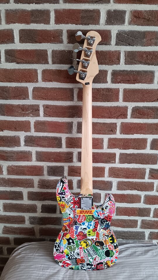

Gerade bei der Endmontage, Brücke passt perfekt. Außerdem die Gurtpinschrauben durch 3x40mm Spax ersetzt, da kann man jetzt im Zweifel ein Schwein dran aufhängen.
Hals dran, Saiten drauf, fertig. :bier:

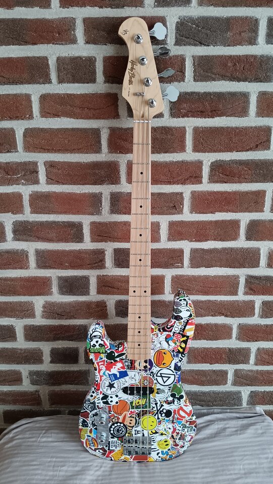

...und fertig. :stolz:
Hatte jetzt für ein grobes Setup erstmal wieder die Werksbesaitung (D'Addario) draufgepackt, die hier noch rumflog. Jetzt geb ich dem Hals erstmal 1-2 Tage Zeit und dann schauen wir mal weiter. Bin mir gerade noch nicht ganz sicher, ob da tatsächlich Flats drauf kommen, vielleicht bleibe ich auch erstmal bei Rounds. Mit Plektrum gespielt ist das schon ne ziemliche Punkrockmaschine, die neue Brücke sorgt nochmal für mehr Obertöne und nen deutlich souveräneren Sound.
Bin erstmal sehr zufrieden mit dem Ergebnis. :bier:

Sehr cool geworden, hätte ich echt nicht gedacht.
Wenn ich einen Wunsch frei hätte: weg mit dem DHL Sticker!!!

Uff, ne jetzt bleibt alles wie es ist. Da sind bestimmt noch genug andere Firmen drauf, die man nicht zwingend unterstützen sollte (Coca-Cola, McDonalds, Adidas, Nike, ... sehe ich spontan), aber das ist jetzt so. Die Sticker haben teilweise einfach gut gepasst, vor allem an den Seiten waren bestimmte Formen einfach besser geeignet als andere, das ist nicht zwingend alles hundertprozentig durchdacht. Ist ja auch ein Spaßprojekt und kein politisches Statement. :bier:
