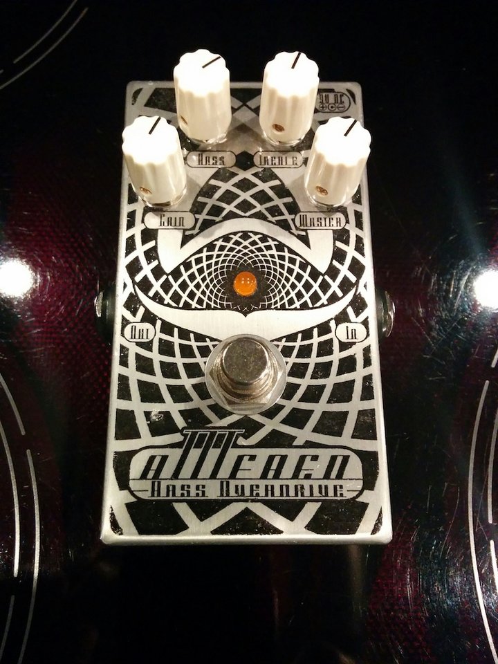

aber was bitteschön ist "Alfred III" ?
Die dritte Version eines von einem Member des bassistischen Rest-Paralleluniversums (Beklopptenforum) konzipierten Overdrive-Pedals. Klingt gut und sieht auch noch verdammt gut aus.
Bild erst heute Abend.
mein Schaaaaaaaaaatz ;-)
Das ist der Alllfred, Nachfolger von Allfred und Alfred.
Alfred war in der ersten Version dem Flipster ähnlich, ist aber in den Folgeversionen stark modifiziert und zu etwas völlig Eigenständigem geworden.
Ist von einem Forumsmember auf Anfrage privat gebaut worden.

Gibts da irgendeine Bezugsquelle / Bauplan oder dergleichen ?
Bis ihm einer steuerlich ans Bein gepisst hat.
