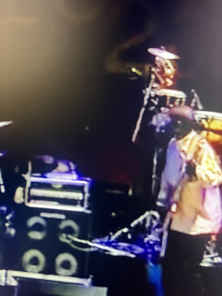

witzig, schau mir nebenher ein konzert von Joe Zaeinul an, mit Etienne Mbappe am bass.
Da steht genau meine alte combo,
4x10 Hartke (nicht die transporter serie!) mit nem RB 800
war zur der zeit in der jazzfusion szene das ding!

Funktioniert ausgesprochen gut, selbst mit einem RB 400.
Diese Boxen brauchen halt bissel Dampf vom Amp her!
überleg mir immer wieder mal wieder wenn ein RB zu verkaufen ist, die box hab noch - seit 89 oder so.
