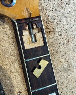

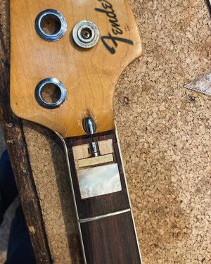

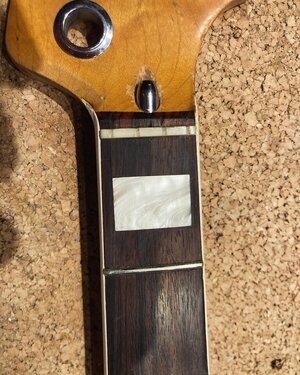

Nun denn, es gibt noch eine andere Geschichte. In den 80igern hatte ich mir einen zehn Jahre alten Jazzbass gekauft, ich meine für 700 DM. Der hatte schon einiges an Mojo, aber auch ein Problem mit der Bullet Truss Rod Nut. Ich mutmaße, daß die Vorbesitzer nicht wußten, daß die Mutter einen zölligen Imbus braucht. So wurde sie aufgeflext, damit sie sich mit einem mächtigen Schlitzschraubenzieher drehen lassen kann. Damals existierte vielleicht auch schon dieser verdächtige Riß vom Beginn des Griffbretts, unterm Sattel durch bis zum ersten Blockinlay. Das war mir seinerzeit wurscht, denn schon die Option auf einen Fender-Bass löschte alle Bedenken. Letztendlich hats ja auch weit über dreißig Jahre funktioniert. Irgendwann aber nicht mehr. Die Mutter verschwand langsam im Inneren des Hals, der Riß wurde größer und es war nicht mehr möglich, dem Zug der Saiten etwas entgegen zu setzen. Kuhlo war indisponiert und ein anderer Berliner Instrumentenbauer, der sich zu allem Überfluß noch mit einem akademischen Titel ziert, verkaufte mir in seiner bornierten Art eine Neubundierung zur Lösung des Problems. Und so sehe ich den Bass noch immer in den ewigen Gründen eines Tweed-Koffers bestattet, wäre ich nicht beim Surfen zufälligerweise auf der Seite von Kraushaar-Guitars/David Horstmann gelandet. Wie es Orgeloli schrieb, "das Holz anschauen, auf das die Mutter drückt". Mittlerweile ist der Hals repariert, und ich kann für derartig komplizierte Reparaturen die Werkstatt absolut empfehlen, zumal die auch noch supernett sind und einen überragenden Service liefern.
