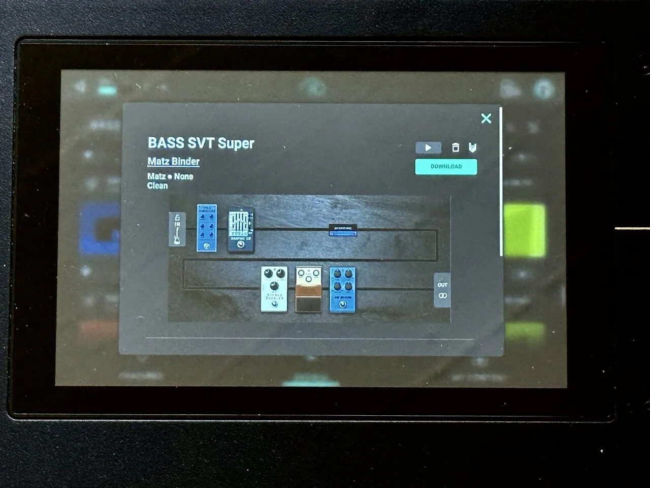

Vielleicht könnte mir Jemand sein Preset hier posten?
in der cloud finde ich nix, ist ja nicht wirklich sortiert nach Bass
  • #11
Such mal nach BASS. Meine Rigs und Clone fangen alle mit BASS im Namen an, damit man die erkennen kann.
  • #13
Ich habe 62 Uploads in der Cloud. Der SVT Superclone ist ganz nett zum Probieren.
