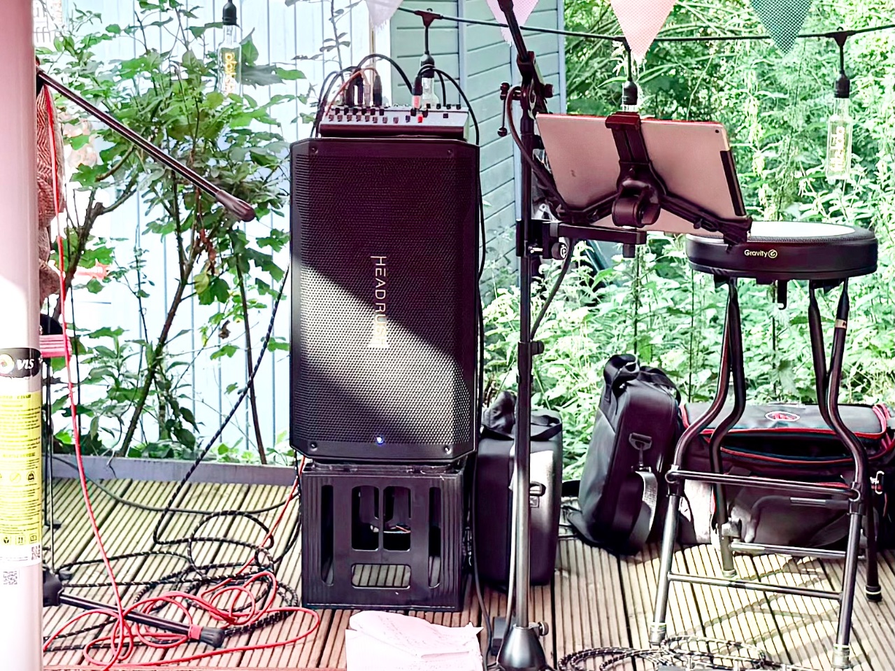

  • #126
Da haben wir ja sehr ähnliche Anforderungen. Ich trete neben meinen Bands noch in 2 Duetts auf. Gesang/Gitarre + Gesang/Bass. Ich benutze tatsächlich die Headrush FRFR 112 MKII. Entweder in der Band als Monitor oder im Duett als PA. Dabei benutze ich nur 1 Box. Die FRFR gibt perfekt neutral den Sound des Headrush wieder. Vielleicht etwas basslastig. Im Duett steht die FRFR mittig zwischen uns auf der Bühne. Oben auf die Box passt prima ein kleines Mischpult. Wie sitzen dann auf Hockern links/rechts von der FRFR 112.
Die FRFR 112 haut viel mehr Sound und Lautstärke raus, als man je im kleinen Setting bräuchte. Auch im Bandsetup ist die sehr geil. Ich bin damit absolut zufrieden.
Akustiksetup als Monitor und PA.

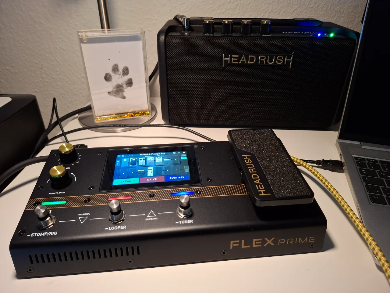

Hab mir mal das Flex Prime b.stellt.
Reaktionen: M.B
