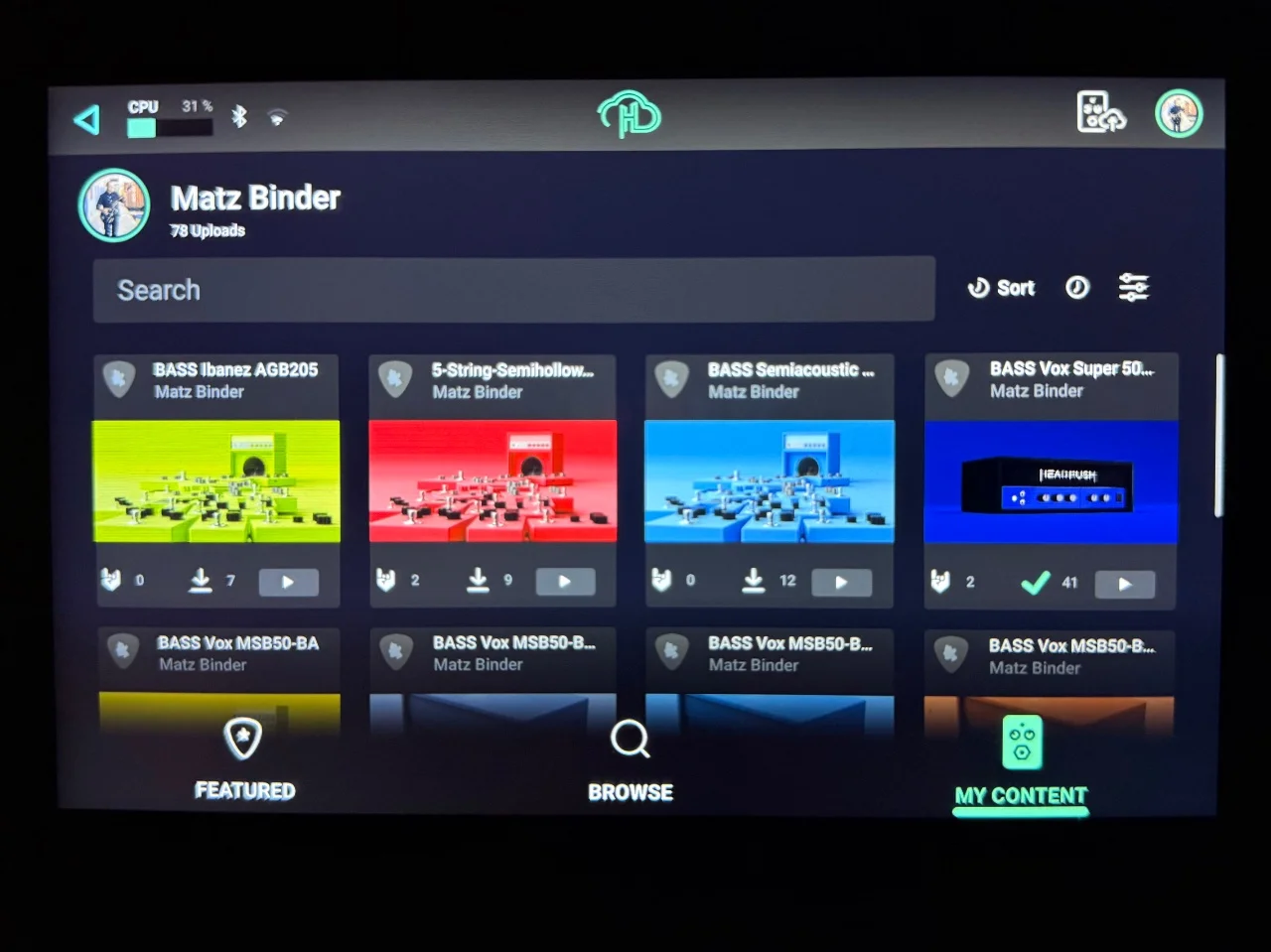

  • #113
Ich habe 78 Uploads in der HR Cloud. Such Dir was aus. Mit Zerren hab ich das nicht so - sorry dafür - deswegen sind fast alles nur Cleane Sounds.
Reaktionen: Kai.W
