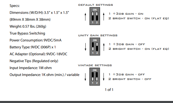

Habe bei Janek Gwizdala mal in nem Video gesehen, dass er einen Xotic EP Booster ganz am Anfang seiner Signalkette hat mit den "Vintage Settings". Der ist als Kinky Boost im Helix. Drive auf 0, Boost und Bright auf "Off". Ich mach den "Bright" manchmal auch auf on. Das macht den Sound irgendwie wärmer und griffiger. Schwer zu beschreiben. Aber auf jeden Fall einen Block Wert bei 8
So, ich habe das gestern mal eine ganze zeit ausprobiert, ganz interessant aber am Ende mit einem mittleren Aber.
Es klingt wie eine leichte Tiefmittenbetonung und etwas zugedrehte passive Tonblende. Klingt tatsächlich erst mal "schön" und macht in meinem Setting vor allem Drivesounds griffiger und rundet sie angenehm ab, bin da gespannt wie das wenn wieder möglich in der Band so kommt. Ganz clean macht es in höheren Lagen den Ton schön angedickt und rund, erinnert mich tatsächlich etwas an den EBS Multicomp. Jetzt kommt das Aber: ich bekomme in den Tieferen Lagen keinen sauberen Ton hin. Wenn man nicht gerade die Saiten streichelt habe ich immer einen leicht angezerrten Ton, wobei die Verzerrung auch eher tief sitzt und nicht "on top" ist. Und das bei jedem Bass und jeder Gain-Einstellung am Amp.
In der Band benutze ich viel dreckige Sounds und da passt das vor allem zusammen mit anderen Drives richtig cool, Clean ist das nur brauchbar wenn man Janek mäßig viel oben rumfuddelt.
  • #2.560
Dann setzt einfach einen Split um die 300Hz ein und füttere den Kinky nur mit dem Treblesignal und den Tieftonbereich evtl. bloß über einen Kompressor, damit die Dynamik wieder zusammenpasst. Sonst hat man das Problem , dass beim leisen Spiel der Kinky-Boost-Kanal dominiert, aber bei lautem Anschlag der cleane Bassanteil den Kinky überrollt.
Ich bin im Moment just dabei, mir ein Lemmy-Preset zu basteln. Dazu nehme ich ein Marshall Amp-Modell und ne 4x12 und parallel dazu nen SVT4-Modell mit Doppelfuffzehner für den Tiefbassbereich, der sonst fehlt.
Comps und anderes Gedöns braucht man da nicht. Vielleicht noch den Para-EQ in der Summe zum Finetuning. Sowas macht Spass in der Corona-Zeit. Zum Playalong mit der CD klingt das schon ganz gut. Feinschliff ist aber erst im Bandkontext möglich.
Den fiesen Stranglers-Bass für Nice 'n' Sleazy habe ich ganz gut hinbekommen. Mit Tonblende weiter zu auch gut für Geezer Butler-Sachen.
Die Standardbasis für meine meisten Sachen ist hier ein Ampeg SVT Brite-Modell mit 8x10" IR, das zuschaltbar einen Treble Boost (Para-EQ) und den Teemah mit drin hat.
Für ganz moderne Sound benutze ich weder Amp noch Boxenmodell , sondern den Para-EQ zur Klangformung. Es ist so eine weite Spielwiese...
