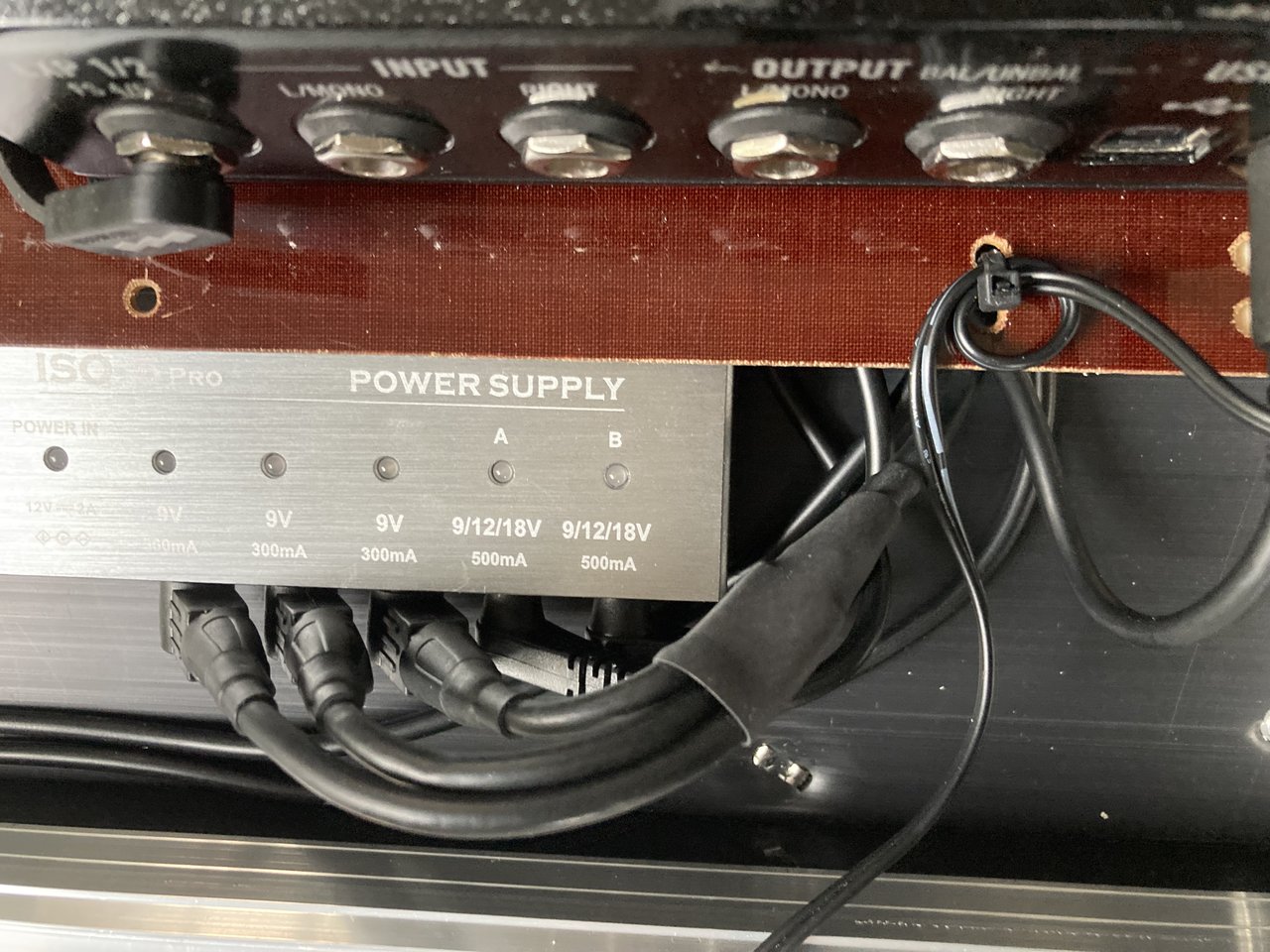

Probiere gerade wieder mal das ISO 5 am Stomp aus. Hab' mir einen current tripler gelötet und nehme dessen drei 9V/300mA zusammen. Dann bleiben die restlichen beiden 12V Buchsen frei für die TC-Helicon Pedale.
Mächtiger Kabelbaum...sieht aus wie unterm ARC-Reaktor...
Edit: Hat live nicht geklappt...das ISO hatte nach 30 Min. spielen ca. 50°C und das Stomp gab nur noch ein schwächliches klack-klack-klack an das Mischpult weiter...
Original-Netzteil wieder dran und alles geht ...shit, wäre so cool gewesen mit dem current tripler.
  • #4.611

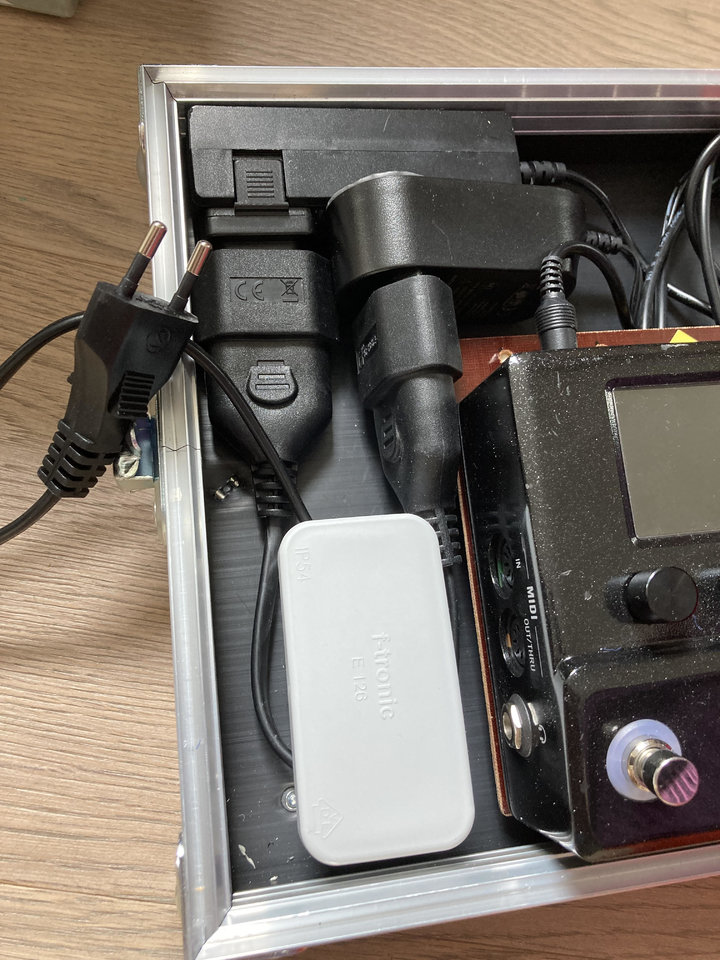

Current Doubler oder Tripler darf man nicht zu wörtlich nehmen. Rein technisch kann man keine Spannungsquellen parallel schalten. Es gewinnt immer die, die die höhere Spannung liefert oder niederohmiger ist.
Es ist da schon ein guter Wert, wenn man beim Zusammenschalten von 2x 500mA vielleicht max. 800mA rausbekommt. Bei einem Tripler ist das noch verwirrender. Irgendwann wird eines der Teilnetzteile bei Überlast aussteigen.Anders wäre es, wenn man Spannungsverdopplung durch Kaskadieren betreibt z.B. 2x9V 500mA auf 18V, 500mA. Das geht bei isolierten Outputs problemlos.
Das Netzteil des HX-Stomp ist wohl nicht grundlos auf 3A geratet. Ich habe es jetzt fest im Stressbrett verbaut und statt Netzstecker habe ich den Schuko-Vorsatz abgenommen, 6,3mm Faston Steckschuhe drauf und das Ganze gut isoliert mit Schrumpfschlauch. Dann geht es auf eine Power-Con Buchse seitlich am Stressbrett. Mit dem Netzteil meines Funkempfängers habe ich es genau so gemacht. Alles platzsparend und berührsicher nach VDE im Inneren des Rockboards.
Reaktionen: TheBass und mluther

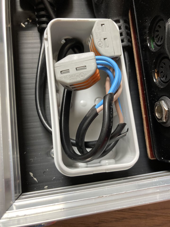

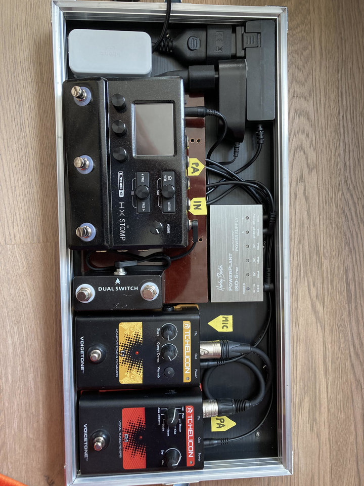

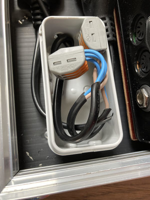

  • #4.620
Hab die Variante "Baustelle Aufputz" gewählt. Platz war da und Funktionssicherheit steht vor Design. Quasi ein Euro-Y-Splitter...
Die Kabel verschwinden alle unter der braunen Bakelit-Platte, auf der Stomp und Dual-Switch stehen. Das ISO ist nur noch für die beiden Helicons zuständig.
