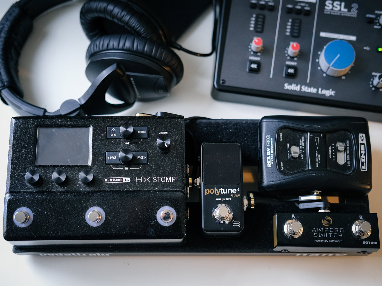

Da mein Stomp seit langer Zeit auch mal wieder zu Hause steht, habe ich meine aktuellen Band-Presets mal exportiert. Wer Lust und Laune hat, kann die sich ja mal zu Gemüte führen. :)
TBC ist mein Standard-Preset. Parallele Verzerrung, drei Snapshots. Klingt solo über Studiomonitore oder Kopfhörer etwas krass. Ich nutze es als Effekte vor meinem Mesa-Amp. Über eine Box gespielt klingt es viel zahmer, runder und weniger stark verzerrt.
TBC_IR ist ein Notfallpreset, falls ich ohne Amp unterwegs bin und direkt in eine PA spiele. Mein Traum wäre es ja, dass IR-Signal zum FOH zu schicken und ohne IR in den Amp. Aber da limitiert mich das Stomp. Ich bräuchte dann deutlich mehr DSP-Power.
TBC_LoHiCut ist das Standard-Preset mit deutlich mehr EQ an den Frequenzrändern. Das erinnert dann schon an eine IR und funktioniert auch über Kopfhörer/Monitore ganz okay. Dieses Preset will ich nochmal live testen. So bekäme der Mischer einen etwas einfacher zu handhabenden Sound.
Dazu schraube ich gerade an einem "experimentellen" Preset, von dem ich noch nicht weiß, ob ich es brauche. Aber ich finde es ganz cool. :)
Aufgenommen mit Spector Rebop, alle drei Snapshots. Cleaner Sound, etwas Röhrenwärme, Zerre.
