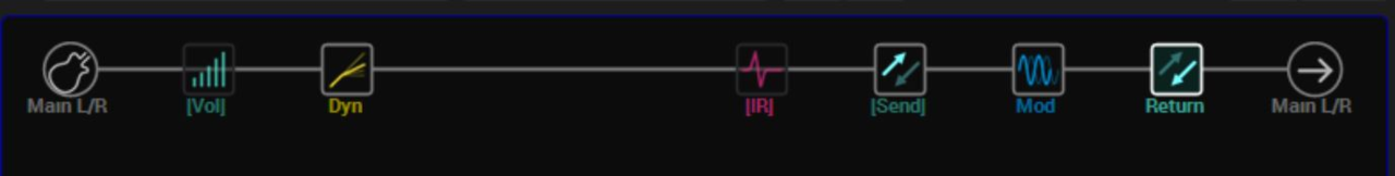

Hmm ... könnte klappen. Hier mal mein Routing auf dem Stomp:
Die erste Send Box geht vom FX Send (Links) zum FoH Mixer. Das ist mein Bass (bzw. Dein Signal zum FoH). Der Return (stereo) kommt mit dem Monitormix vom FoH. Der Main L/R ist mein IEM Mix und geht nur an meinen Kopfhörer bzw. IEM Höre. Der FX Send (Rechts) wäre noch frei zur Plazierung. Den könnte man z.B. in einen parallelen Weg setzen, der vor dem IR Block abzweigt. Das wäre dann der Ausgang zum Amp.
Der IR Block wäre allerdings mit auf dem IEM.
NB: Der Mod Block ist einfach nur ein Stereo Chorus damit der Bass auf dem IEM geiler klingt. Den hört man auch nur auf dem IEM Hörer. Den müsstest Du mit Deinem "speziellem" Mix ersetzen.

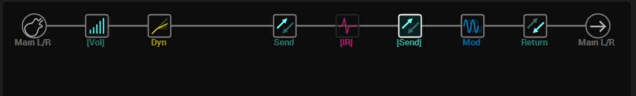

Ich hab's mal gerade im Stomp geroutet. Müsste gehen:
Der erste Send ist rechts (zum Amp), der zweite links (zum FoH). Da davor alles mono ist, ist auf beiden das komplette Basssignal.

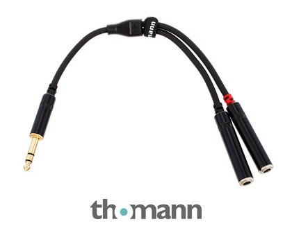

NNB: Ach so, ein spezielles Adapterkabel für den Send brauchst Du noch: Stereo Klinke 6,3mm auf 2x Mono Klinke 6,3mm. Für den Klinkenstecker zum FoH evtl. noch eine DI Box mit GND Lift, falls es brummt. Ich habe bisher keine gebraucht.

Ich würde als Ausgangsadapter eher auf Buchsen gehen, zumindest zum Amp ist die Kabellänge nicht immer gleich, man ist dann flexibler:

Wie auch immer, hängt eh davon ab, wohin das Signal gehen soll. Wie gesagt, eine DI-Box war für das Signal zum FoH bisher noch nicht nötig bei mir. Sowas hat aber auch jeder Toni im Dutzend im Gepäck und braucht man nicht unbedingt zu kaufen.
