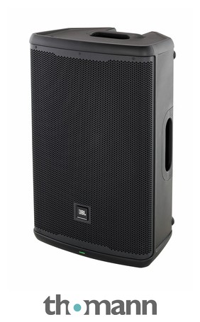

Unser Gitarrist hatte auch die Idee auf Aktivboxen umzusteigen.
Hatte erst diese 15er hier:
Die habe ich mal mit dem 5er Spector ausprobiert. Entweder waren die beide kaputt oder unser Drummer ist wirklich zu laut. Da kam gar nichts raus. Ich musste mich schon direkt vor die Box stellen um mich bei Vollanschlag des Masters halbwegs zu hören.
Auch mit seiner 7-Saiter war da mit den beiden Boxen in unserem recht kleinen Proberaum nicht viel zu holen. Er hat ein Quad Cortex. Da war der Level Regler auf 100%. Mehr ging einfach nicht. Da hatten wir dann nur Drums‘n Bass bei dem Song.

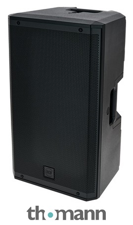

Jetzt hat er die hier als 12er:
Die können einen Hauch lauter. Aber gegen eine klassische Vollröhre und 412er bzw. meinem Mesa D-800+ sieht das Zeug wirklich kein Land. Ich weiß wirklich nicht, für welche Anwendungen das ausreichen soll. Das ist echt nicht viel mehr als gehobene Zimmerlautstärke.
Und das vier Boxen defekt sind möchte ich jetzt mal nicht glauben. Und mehr als einen Master Poti gibt es ja auch nicht, also will ich mal einen Bedienfehler ausschließen. Benutzeranleitungen wurden entsprechend verfolgt.
Also ich war von den beiden Modellen wirklich maßlos enttäuscht. Da bleibe ich bei meinem klassischen Besteck und schleppe lieber. Mir ist der Sound da auch wichtiger. Und ein bisschen will ich mich dann auch hören.
