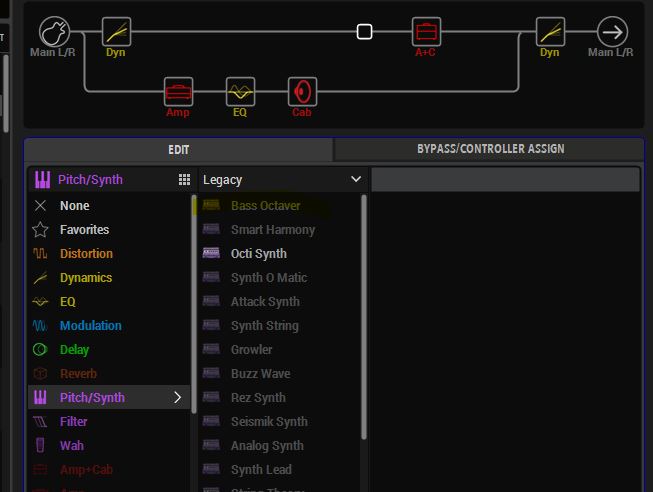

Ja, wahrscheinlich gehts auch einfach, aber so wie es jetzt ist, find ich den Sound halt schon mal genial.
Ein Block ist zwar frei - den Octaver kann ich aber nicht auswählen:
  • #4.709
Du hast auch schon zwei Amps laufen, die verbrauchen ziemlich viel Rechenleistung. Deshalb ist der Octaver angegraut. Nimm doch mal den Amp aus dem Cleanpfad raus und ersetze ihn durch den Obsidian (ohne Zerre) oder durch das VT Bass Model. Das Cab im Drive-Pfad könntest Du auch an das Ende der ganzen Kette setzen, dann laufen beide Pfade durch ein Cab, was auch gut funktionieren kann.

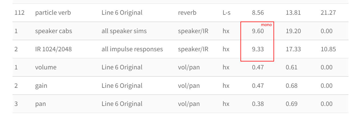

Evtl. kannst Du auch ein Cab Simulation durch einen IR ersetzen
Die sind von der blockierten Rechenleistung sehr ähnlich, siehe https://benvesco.com/store/helix-dsp-allocations/
EQ statt Cab würde wiederum mehr Sinn geben bzw. deutlich mehr einsparen und funktioniert auch sehr gut (für mich sogar besser, da ich Cabs oft als träge + undifferenziert empfinde, mit EQ hab ich das Problem nicht), lässt sich z.B. über die Anleitungen von Dr.Tone einiges nachbauen, find die 8x10er Settings nicht schlecht https://drtone.theblackcreekband.com/eq-setting/
Ich würde allerdings auch auf einen Amp/Cab reduzieren, oft kann man durch geschicktes setzen der Blöcke oder nutzen der vorhandenen EQ/LowCut/ect-Funktionen in den Blöcken dann wiederum andere Blöcke einsparen.
