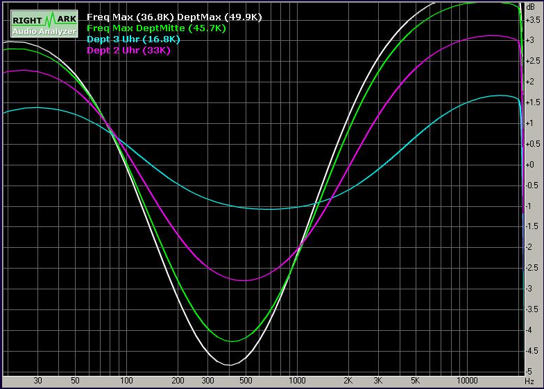

Wollt grad sagen, dass NE1 doch nicht mehr wie ein unspektakuläres/verschiebbares Mittenband zum Cutten in Pedalform, der NE2-Bass hat es ja quasi direkt in der Elektronik mit verbaut. Wenn man die Q Werte weiß, sollte das ne easy Sache sein, es im ParaEQ nachzubauen.
Hab das noch im Internet zum NE1 gefunden. Dein Pedalregler ist im ParaEQ dann eben der Frequenzregler, der dir den Cut verschiebt, Rest hat Stratits ja schon erläutert/geliefert :bier:

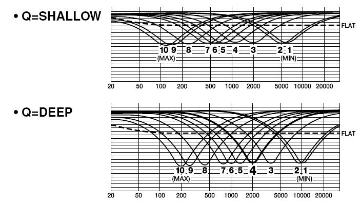

@Gunni Der parametrische EQ dürfte der richtige Ansatz sein.
Wie @Stratitis schrieb: Mittenband mit der passenden Frequenz suchen und absenken. Laut Anleitung (s. Anhang) ist die Absenkung -10dB (shallow) bzw -20dB (deep). Auch die Frequenzen 1 bis 10 lassen sich annäherungsweise aus den Grafiken ablesen. Die einzige Frage wäre dann noch der Q-Faktor. Personen, die klüger sind als ich, können das sicherlich auch ablesen. :D Ich würde es wohl mal mit 1 oder kleiner versuchen.
Reaktionen: Gunni
  • #4.738
Die Filtergüte Q ergibt sich aus Mittenfrequenz geteilt durch die Bandbreite. Die Bandbreite liest man von -3dB (rechte Seite) bis -3dB (linke Seite) ab.
Zum Beispiel die weisse Kurve aus @Stratitis Grafik (Werte von den Achsen abgelesen):
Mittenfrequenz = 400Hz, -3dB (links) = 150Hz, -3dB (rechts) = 1100Hz
Q = 400 / (1100-150) = 0,42 also eher ein breitbandiges Filter.
Die meisten Ami EQs haben Qs von um die 0,7. Ab diesem Wert kann man ein Filter etwa "hören", es bekommt einen eigenen Klang. Glockenklang verwendet ca. 0,5 was man schon nicht mehr so richtig hören kann und eher breitbandig wirkt.
