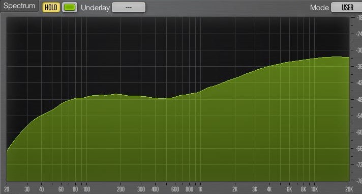

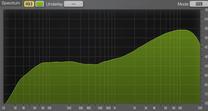

Ich hatte heute Zeit für viel Helix-Unsinn. :D Da gerade mein Amp zu Hause steht, habe ich versucht, den Ton des Mesa D-800+ mit dem Cali Bass (Mesa M9) nachzubilden. Angefangen hatte ich mit einer schnellen Analyse vom D-800+. Bisschen rosa Rauschen durchgejagt und mit SPAN festgehalten. Die Einstellungen am Amp dafür und für alles weitere: alle Schalter aus, EQ flat, HPF sowie Voicing auf 9:30 Uhr.
Der D-800+ sah dann so aus:
In Native habe ich den Cali Bass geladen und versucht anzupassen. Inklusive dreier EQs kam ich dann dabei raus:
Recht ähnlich. Über 10kHz habe ich aufgehört, etwas zu verändern. Der Preamp vom D-800+ ist nach oben sehr offen, der Cali Bass in Helix filtert die hohen Frequenzen. Sogar recht früh, daher habe ich einen High Shelf EQ einbauen müssen, um etwas mehr Höhen zu haben. Aber in der Praxis dürfte der nun verbleibende Unterschied keine allzu große Rolle spielen. Denn:
Wenn ich ein Riff über Amp sowie Helix aufnehme und beim D-800+ einen LPF bei 10k einbaue, gleicht sich das gut aus.

Der D-800+ klingt klarer. Vor allem beim tiefen Impuls der E-Saite. Der Cali Bass geht da schnell in die Kompression (?). Der Cali hat auch mehr "Dreck" (harmonische Verzerrungen der emulierten Vorstufenröhre? Okay, ganz ehrlich: keine Ahnung. :D ) im Sound. Aber ich finde, dass der Unterschied ansonsten nicht sooo groß ist. Mit mehr Ahnung oder Geduld könnte man die EQs sicherlich noch weiter angleichen und vielleicht sogar das Verhalten beim Anschlag etwas korrigieren.
