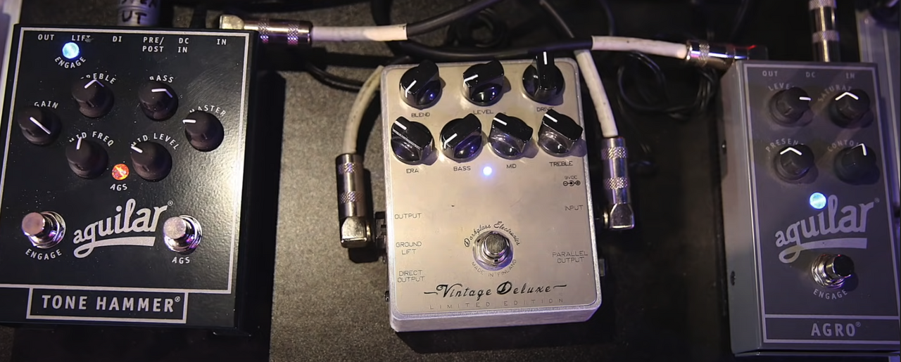

Wegen Meshuggah: Live sah das 2016 so aus:
Edit: Und so hört sich das dann in ungefähr an. Bei Meshuggah ist halt speziell dass Gitten und Bass den gleichen Ton in der gleichen Höhe spielen, wobei die Gitten den Attack machen und der Bass den Sustain.
