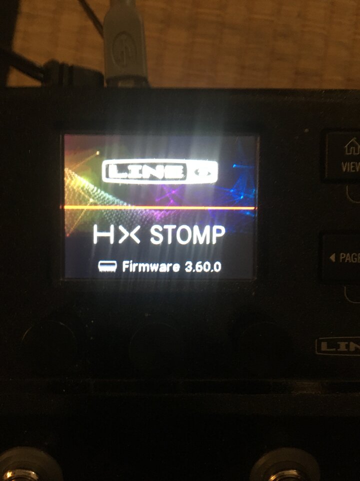

HILFE, BITTE!
Während des Update auf 3.70 habe ich versehentlich die USB-Verbindung zu meinem Mac unterbrochen. Jetzt ist der Stomp eingefroren und booted nicht mehr. HX Edit sagt: No Device connected.
Ich habe den/die Vorschläge befolgt, https://line6.com/support/topic/58966-hx-stomp-stuck-after-failed-update/ und https://line6.com/support/topic/58966-hx-stomp-stuck-after-failed-update/.
Insbesondere habe ich beim zig-fachen Hochfahren "PAGE>" gedrückt.
Ich habe das USB-Kabel getauscht und den Computer neu gestartet.
Leider hat nichts geholfen. KRISE! Der Stomp ist für mich lebenswichtig… Wer weiß Rat?
Danke schonmal…

  • #5.717
HILFE, BITTE!
Danke schonmal…
Alle Tricks befolgt? Auch Factory Reset, anderen USB Port usw? Hast du vorher ein Sicherheits-Backup gespeichert?
  • #5.718
Moin dumbopop, ja, wie ich schrob. Backup habe ich. Mein Problem ist, dass der Stomp eingefroren ist, siehe Foto und sich nicht mit HX Edit (3.7) verbinden lässt (no device connected). Obwohl die zwei USB-Kabel, die probiert habe okay sind, ebenso wie die USB-Anschlüsse an meinem MacBook Air.
  • #5.720
Vielleicht mal mit nem anderen Rechner probieren? Hab auch mal gelesen, dass man HX offline ohne PC-Verbindung updaten kann.
