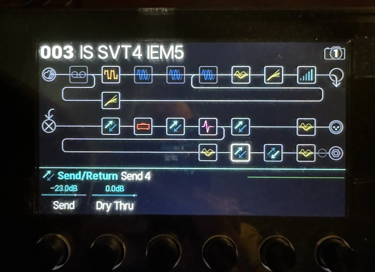

Ich hab @TheBass' Lösung mal mit meinem Standardpreset für bundierten Bass auf dem Floor gebaut.
Da ich noch Kapazität hatte, hab ich statt ner internen Box ein externes IR geladen (Eden 4x10).
Mal sehen, ob ich bei der bleibe, eine andre nehme oder ganz rauswerfe...
Wer sich wundert: Ganz am Anfang ist ein Upright IR von 3Sigma, mit dem ich in der Jazzcombo momentan gern rumspiele (siehe oben).
Das Delay hab ich reingenommen, weil Platz war, momentan aber keine echte Verwendung.

ist das nicht genau so wie ich das gemacht habe, siehe Foto? (in post 6524)
