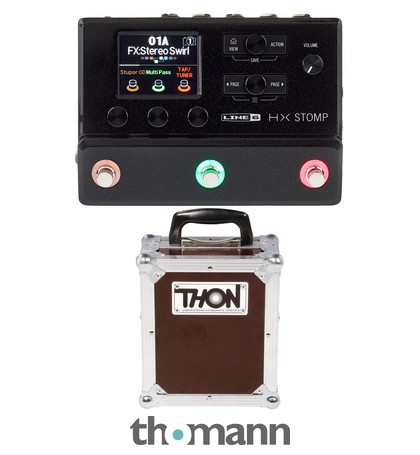

Hab nächste Woche Urlaub und anstatt die Kohle dafür zu verballern an irgendeinem Strand den Sonnenuntergang mir anzusehen lasse ich jetzt lieber soundmäßig demnächst die Sonne aufgehen und hab mir das Bundle vor einer halben Stunde bestellt. :D
