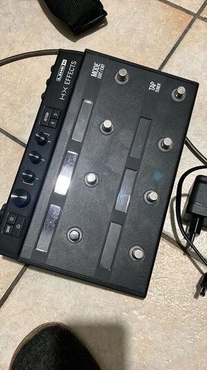

Da gibt es aber auch wirklich zig YT Videos zu.
zu dem hier aber kaum.
ich finde fast ausschliesslich anleitungen zum stomp.
a) hab ich jetzt spontan das ‚falsche‘ gekauft?
b) hab ich auf YT noch nicht tief genug gegraben?
Ich fund auch die namensgebung ihrer modell für mich noch recht verwirrend muss ich zugeben.
ich such mit Line6 HX, wie es aufgedruckt ist - finde aber keine passenden treffer.
  • #6.704
Nö.
Am Besten nach Helix/HX Effects suchen.
Allerdings sind die sich was die Bedienung angeht alle sehr ähnlich. Das Effects hat keine Amps/Boxen mit drin, ist aber durch das Format ohne PC simpler einzustellen und zu bedienen. Vor allem im Stompbox Mode kann man das Teil einfach wie ein Effektbrett bedienen.
Reaktionen: daphonque
