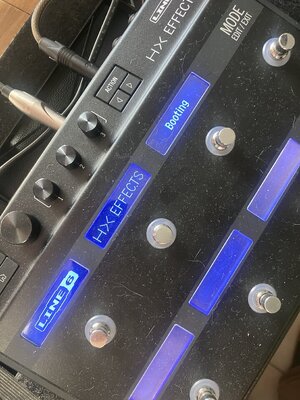

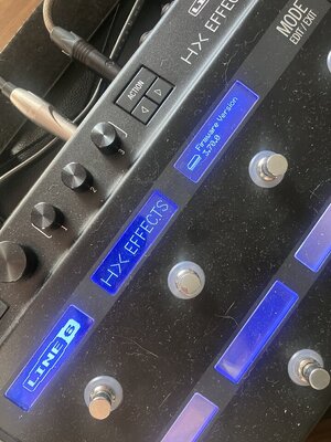

Moin Helixschwarm,
nun wollt ich mein HX effects
mal mit der nötigen ruhe angehen.
aber ich komm nicht weit, das ding kommt seit ner stunde nicht aus seiner booting schlaufe raus.
Original Netzteil
Mehrmals versucht neu ein- und ausschalten
Versucht ob der Mac das erkennt wenn es verbunden ist
Hat alles nichts gebracht.
Hatte das schonmal jemand von euch?
Wie lautet die Lösung?
Die beiden anzeigen kommen abwechselnd zu komplett dunklen feldern. Immer mit nem knacksenden geräusch.
Reaktionen: Inside-Outside und bassmansemi

Google hilft womöglich, scheint aber nicht großflächig verfügbar zu sein:
  • #6.773
bei google war ich schon, die konnten mir auch nicht weiterhelfen.
genau deine ergebnisse, und paar mehr… hab ich also glück und bin innerhalb der google reichweite 😉

Vielleicht hilft das:

  • #6.775
Dann erwähn das doch bitte, Du wärst tatsächlich nicht der erste, der anderen die Arbeit überliesse.
  • #6.776
HX Effects
Button CombinationDescription
Holding FS3 & MODEWill clear all Presets and IRs
Holding FS4 & FS5Reset Global Settings
Holding FS5 & FS6Reset Presets only
Holding FS6 & TAPFactory restore (reset, Globals, IRs, and Presets)
Holding the right arrow ">"Will put the unit in a fail safe update mode. Use this when the HX Effects is in an un-recoverable state
es reagiert auf nichts, da hatte ich auch schon ein paar probiert.
soweit fährt das ding glaub nicht mal hoch 😁.
war n versuch wert, werd ihm das ding wohl wieder zurückschicken.
Reaktionen: indian66 und Inside-Outside

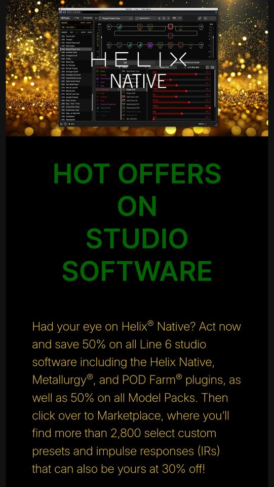

Ich hab jetzt mal Helix Native als Testversion runtergeladen. Das macht wirklich Spass. Ich werde mir also ein HX Stomp besorgen. Helix Native soll ja dann für Besitzer des Stomp deutlich günstiger sein. Weiß jemand sicher den aktuellen Preis für die Software für HX-Stomp-Besitzer? Wie ist das da bei Gebrauchtkäufen? Kann man sich sicher sein, dass man dann "qualifiziert" ist oder riskiert man, dass der Vorbesitzer mit der Geräte-Seriennummer den Rabatt genutzt hat und man selbst für Native dann den vollen Preis zahlen muss?
Es gibt aktuell wieder die schon erwähnten 50% Rabatt auf Native
Reaktionen: Bassmutant, bassmansemi und Ja.kob
