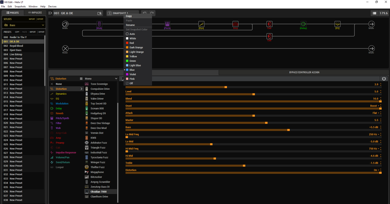

Hey Leute,
irgendwie hier im Thread habe ich gelesen, dass man für die einzelnen Snapshots auch die LED-Farbe ändern kann.
Wie stellt man das denn ein?
Danke schon mal.
  • #1.448
Preset Knopf drücken--->Rename snapshot (Drehknopf ganz rechts) drücken ---> Switch LED (2. Drehknopf von rechts)
Reaktionen: Unmögbar
  • #1.450
Doch, da geht es per Rechtsklick in das "Snapshot" Feld in der Kopfzeile von HX Edit
Reaktionen: Gast5650, Bloodshed Bas und Unmögbar
  • #1.451
hey Super. Danke.
Reaktionen: Captain T
  • #1.452
Immer gerne:great:

  • #1.457
kann es sein dass das beim stomp nicht klappt? ich kriege da nur copy und paste angezeigt. und keine farben
Mindestens vor dem letzten Update ging das mit dem Stomp nicht. Nehme demnach an, daran hat sich nichts geändert. :kaffee:
Reaktionen: Bloodshed Bas und Unmögbar
