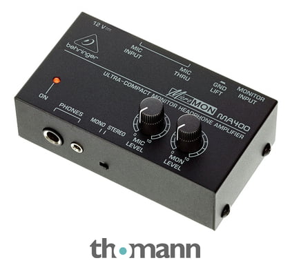

Anders als der Kollgee 5Bässer verwende ich als Backup für InEaring keinen MiniMixer, da mir dieser zu groß ist - also zu viel Platz auf dem Board beanspruchen würde. Die XLR Anschlüsse gehen auch nach oben, was ich live als unpraktisch empfinde. Ich verwende zu diesem Zweck ein Behringer MA 400, das ich ursprünglich für eine andere Verwendung gekauft habe, hier aber ganz gut funktioniert:
Das passt irgendwie besser aufs Board. Die benötigten 12 Volt kann das Mooer Netzteil liefern. Läuft alles super.
Ist aber Geschmacksache. Der Mixer ist vielseitiger und hat daher auch seinen Charme. Aber ich denke Tobi hat ja seinen Verstärker und möchte ihn betreiben. Somit wäre es interessant, wie die Stromversorgung bei dem Verstärker geregelt ist.
