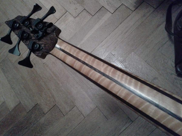

hier im Bild mit Wengé Streifen

  • #26
Das ist aber wirklich sehr hübsch!
Bei mir ist die Erle momentan der Favorit..

So würde der Hals jedenfalls mit der Erle aussehen:
Das ist allerdings ein bisschen gephotoshopped, keiner der Weißabgleiche der Kamera hat die Farben so abgelichtet, wie sie in echt waren. Das hier kommt jetzt ziemlich hin.
Irgendwie gefällts mir!

Schaut doch gut aus. Ahorn wäre wahrscheinlich dann noch ein bisschen heller.
  • #37
Zugegeben, Ahorn macht dann doch nicht mehr so viel Unterschied eine Klitzekleinigkeit edler würde es aber doch aussehen :-)
Jetzt noch die beiden Furnierstreifen schwarz einfärben....
  • #38
Edler ja! Aber obs mir wirklich die 30 Euro wert ist weiß ich nicht, zumals recht viel Arbeit war die Erle abzurichten ;-)
