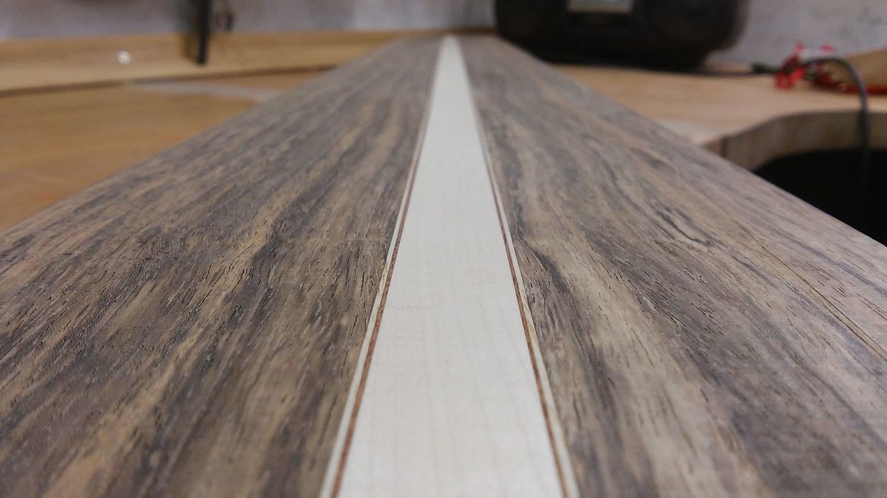

Et voilá: Ahorn

  • #46
Besser? Besser. Viel besser. Danke für euren Nachdruck :-) :bier:
Reaktionen: tofi1, claudio, Ralf und 4 andere
  • #47
...und nächstes mal nicht lang rumtüddeln und gleich einen opm bauen...:D
ne, sieht echr gut aus!
  • #48
Du hast nicht zufällig noch sehr dunkles Furmier da? Zwei scharze oder sehr dunkle Linien zwoschen Ahorn und Ovangkol wären jetzt noch das I-Tüpfelchen.
OK, ich hör ja schon auf...
  • #49
Ich verstehe ganz genau was du meinst! :-) Mahagoni-Furnier ist aber das dunkelste was ich habe, und es ist auch nirgendwo ein dünkleres in Aussicht. Das Mahagoni kommt in der Zusammensetzung zwischen dem Ahorn-Kern und dem Eschenfurnier recht dezent zur Geltung, aber mir gefällt das ziemlich gut! Von daher werd ichs wohl so lassen.
Edit: Der Streifen Ahorn wird auch noch dünner gehobelt, da hab ich nur heute keine Zeit mehr gehabt. Der soll so ungefähr 10 bis 12 Millimeter bekommen.
  • #50
Passt schon, ich spinne nur rum.
Das Mahagonifurnier hat fast den gleichen Farbtion wie das Ovangkol, etwas mehr Kontrast wäre cool gewesen. Vielleicht könnte man das Furnier ja schwarz beizen? Ich weiß allerdings nicht, ob das beim Verleimen nicht ausblutet (sprich Beizei ins Ahorn wandert).
  • #51
