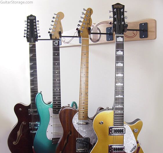

für die Wandhalter erst mal ein langes Holzbrett als Montagehalter setzen und dann die Halter mit Holzschrauben darauf befestigen.
So habe ich das auch gemacht, weil die langen Wandhalter einen sehr ungünstigen Hebel haben. Sieht etwa so aus:
(Bild geliehen von guitarstorage.com)

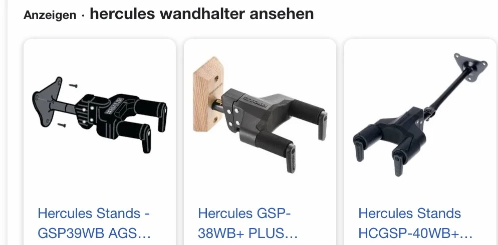

Okey, aber welchen meinst Du?
Ich habe den mittleren mit Stingray 5 (schwer!)- hält bombig, schon so lange, daß ich nicht erinnern kann, welche Schrauben / Dübel ich benutzt habe.
