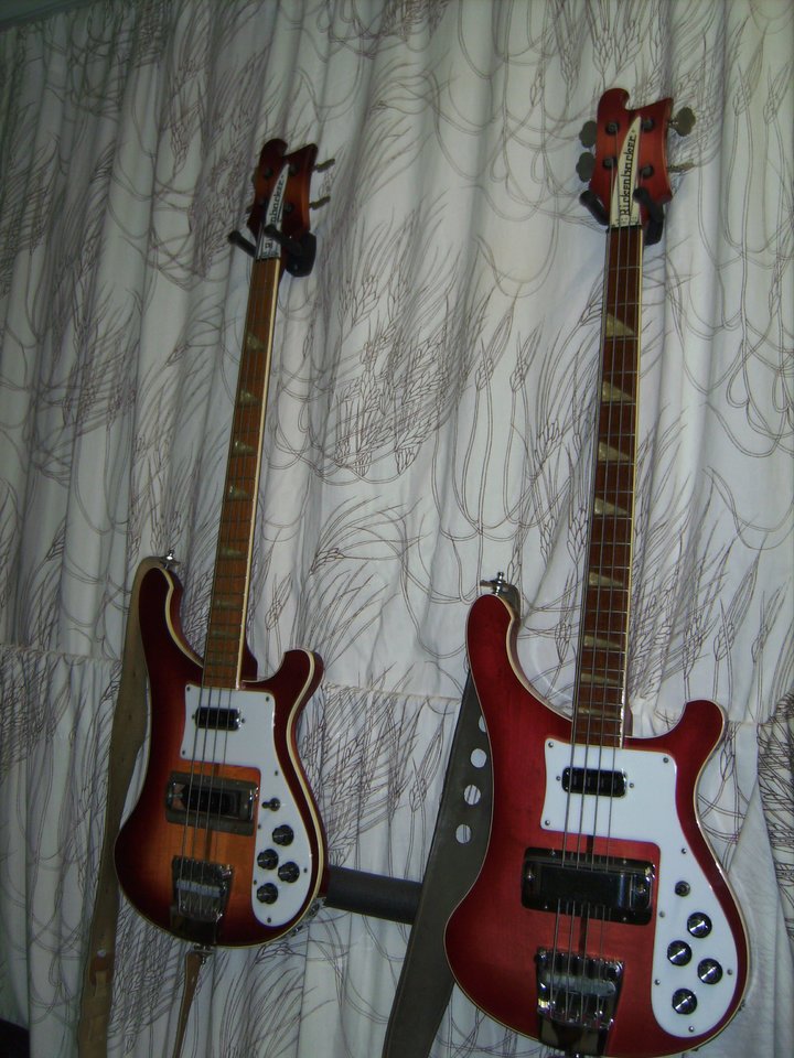

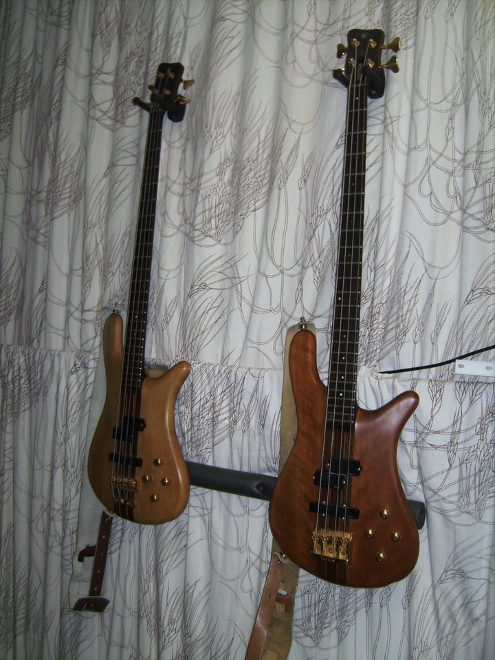

Ich verwende seit Jahr und Tag mit größter Zufriedenheit/Sicherheit die K & M Gitarrenwandhalter
Dazu verwende ich 6'er bzw. 8'er Fischerdübel mit entsprechend langen Schrauben (6-8 cm, 4 bzw. 6 mm Durchmesser). Im früheren Altbau-Proberaum (ehemalige US-Kaserne aus den frühen Fünfzigern) waren die Wände/der Putz so porös, dass ich zumeist mit einem 5'er-Bohrer gebohrt habe und letztlich einen langen 8'er Dübel drin versenken konnte. Mitunter hab' ich zur Stabilisierung noch zusätzlich Zeitungspapier reingeschaft. Hat dann alles knapp 20 Jahre problemlos gehalten.
Bei mir zuhause mit stabilem Mauerwerk bzw. Beton nehme ich ebenso gewohnheitsmäßig lange (ca. 6-8 cm) Schrauben und 8'er Dübel. Da könnte ich vermutlich an einem Haken gewichtsmäßig 5 Bässe dran hängen....
Ist von mir eine Gewohnheit, lieber "etwas" besseres und stabileres Befestigungsmaterial zu verwenden; das wäre u.U. letztlich an der falschen Ecke ein paar Cent gespart....
Vorteilhaft finde ich, dass die K & M-Wandhalter direkt an der Wand angeschraubt werden, währenddessen die Herkules-Instrumentenhalter einen (zu) "langen" Arm haben, was halt noch eine zusätzliche (ungünstige) Hebelwirkung entfaltet.
