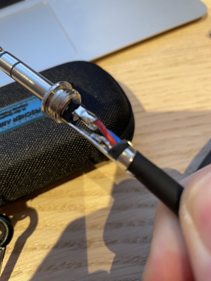

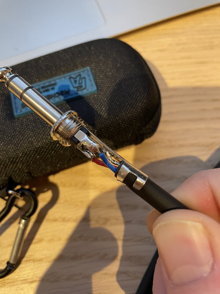

Hallo, ich habe keinen passenden Beitrag, Thread gefunden, daher versuche ich es mal hier. Ich möchte mir einen Xlr Stecker auf ein Trs kabel löten. Die pinbelegung ist mir klar. Beim identifizieren der Belegung hab ich aber meine Probleme
Ich bin davon ausgegangen, dass hier rot Hot und blau cold ist. Das rote Kabel ist an einem kurzen plättchen.
Bin ich da richtig dran?

Ciao @SamagonMusic
das sieht so aus, ja. Tip (=hot) ist bei diesen Steckern idR. an der Fahne welche von hinten besehen die "mittigste" ist, weil geht durchs Innere ganz nach vorne. Ring ist idR. die Fahne zwischen denen von Tip und Sleeve.
Notfalls schnell mit dem Ohmmeter prüfen.
Gruss
claudio

  • #190
Yep wie auf dem ersten Bild..kurze Lasche hot/rot
