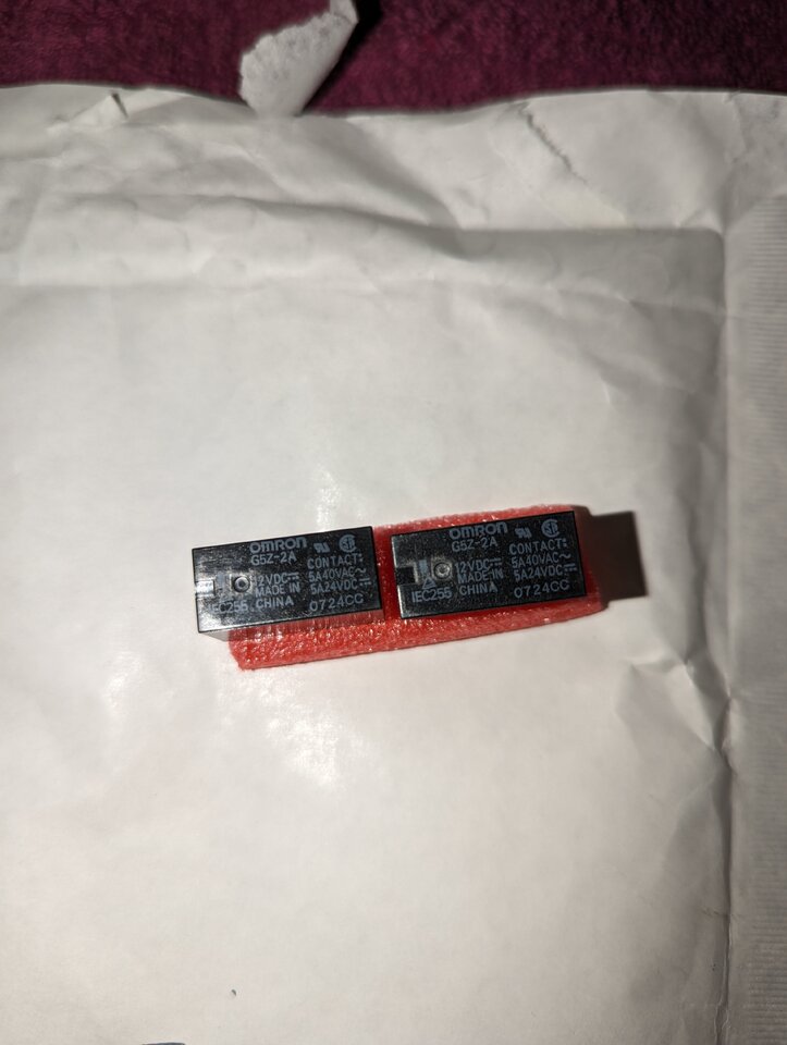

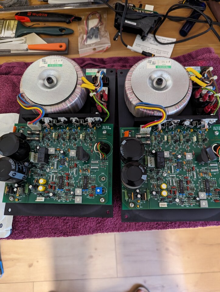

Es handelt sich um Platinen einer Dynaudio BM6a, bei denen ein Relais gewechelt werden muß alte Krankheit bei diesen ansonsten tollen Monitoren:
Die passenden Relais:
Wer kann sowas?

sind die nicht gesockelt? Bei allen Amps die ich kenne sind Relais gesockelt, da diese nach x tausend Zyklen irgendwann sterben. Schliesser für die LS Freigabe eh (wie Deine DPST NO). Sogar die Wechsler in den ollen TEs (DPDT), welche weniger beansprucht werden sind gesockelt.
Falls doch nicht, das Pinout ist bei Kleinsignalrelais standardisiert. 6 Pins, rein-raus, kann man nicht verkehrt rum einbauen.

Leider nicht gesockelt :weep:
Wäre ja auch zu einfach gewesen :nix:
Das Problem ist auch, dass ich keinen Plan habe, wie ich die Platine da runterkriegen soll :confused:
Die festgeklebten Dinger (Leistungstransitoren?) am Kühlkörper verhindern den Ausbau. Die Schrauben des Kühlkörpers werden aber durch die Platine verdeckt.
Also müsste man die Verklebung und Schrauben der Transistoren lösen?
Wäre das geschafft, könnte ich dann mit dem Lötkolben der Platine endlich den Rest geben :rofl:
Vielleicht hab ich aber auch komplett n Brett vorm Kopp :gruebel:

Ja, die Transistoren sind mit Thermopaste (klebt und schmiert auch ganz grauslig) am Kühlblech angeschmiert. Wenn Du die löst, musst Du vor dem Zusammenbau putzen und neu einschmieren. Offenbar hat der Designer nicht auf wartungsfreundlichkeit geachtet. Ein pinkompatibler Relaissockel kostet im Einzelhandel gerade mal 1€, im Grosshandel so um 60ct. Würde ich das reppen, würde ich gleich die Relais sockeln, denn die gehen wieder mal kaputt...

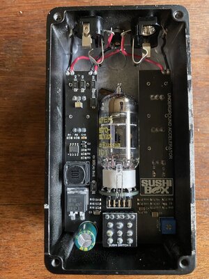

Mein Sushi Box Underground Accelerator is hin. Ich hoffe auf euch und das das nur vorübergehend ist…
Wenn ich es anschalte, ist nur ein unregelmäßiges Rauschen / Rumpeln zu hören und ein äußerst dünner Ton vom Bass…
Röhre hab ich getauscht, leider keine Veränderung.
Anfangs trat das mal auf, die war dann wieder weg, kam wieder und blieb dann. Bypass funktioniert :ugly:
Innen ist für mich nix zu sehen, aber ich hab auch 0 Ahnung.
Gibts Vermutungen oder Lösungen? Das Ding fehlt mir sehr :-(
