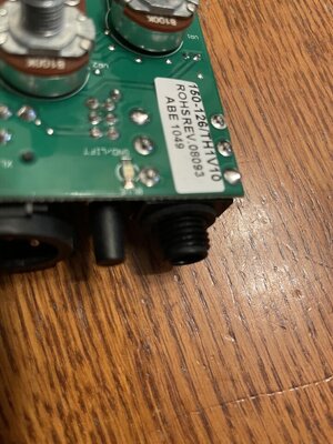

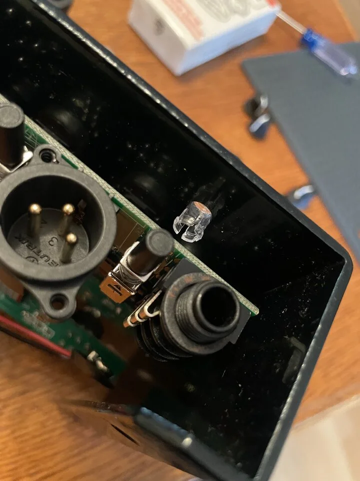

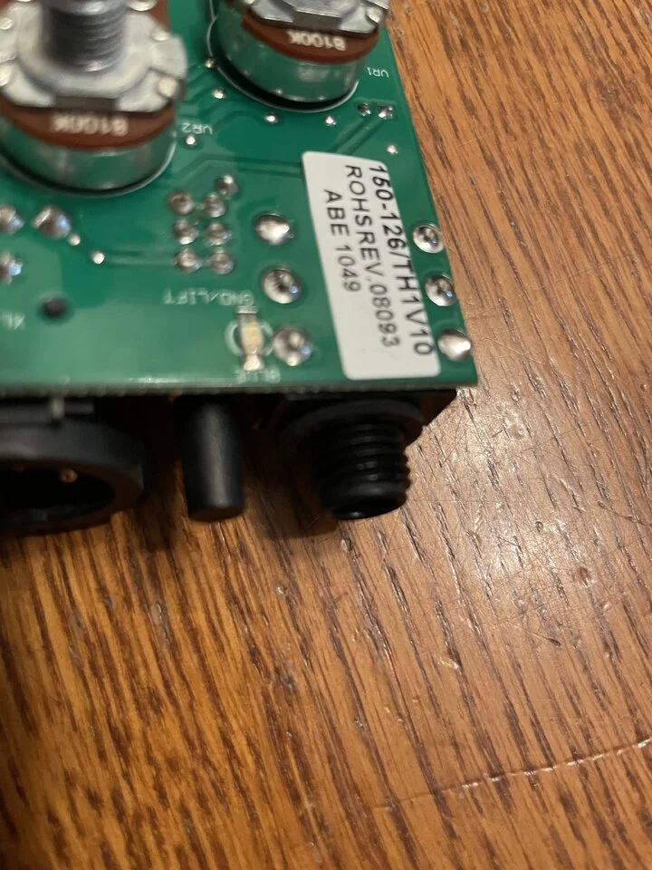

Was genau soll fotografiert werden ?
  • #304
Also optisch fällt mir nicht wirklich auf …🤷‍♂️
  • #306
Möglicherweise steckt was in der Buchse drin? Leucht mal rein und schaue ...
  • #307

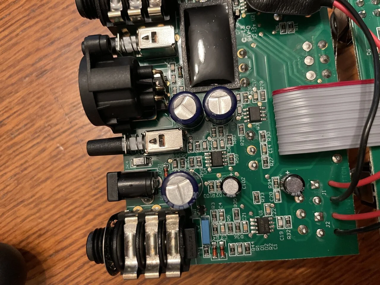

Frage an die technisch versierten unter Euch:
Ist ein Sansamp bddi reparierbar, wenn der mal mit zu viel Strom gegrillt wurde? Ich habe meinen aus versehen mal an den 40 Volt Anschluss meiner cioks power-bitch gehängt (dunkel) und dann rochs komisch und es war Ruhe. Würde das aber reparieren lassen wenn es denn geht. Kennt jemand jemand der sich auskennt und mir helfen wollen können würde?
  • #308
Auf dem ersten Blick sieht es nicht so aus, als hätte das Ding eine Schutzschaltung. Auch hier: schraub mal auf und schick Fotos

  • #318
Die Teile verfügen über keine Schutzschaltung gegen Überspannung. Ich nehme mal an, dass die Op-Amp die zu hohe Spannung nicht vertragen haben.
  • #319
… und davon sind einige auf der Platine.
Welche Version hast du denn @cellkirk74 ?
  • #320
Zum Tonehammer.
Die Buchse ist es leider nicht... Sie funktioniert einwandfrei. Allerdings liegt Tip und Sleeve beides auf Masse. Sieht nach einem defekten Bauteil aus - Vermutlich der Transistor Q8, da bis dort hin das Signal durchgeht. Leider ist auch ein Teil der Platine überklebt (vermutlich um den Schaltplan zu verheimlichen ;)
Hat zufällig jemand einen Schaltplan? Das würde die Suche einfacher machen.
