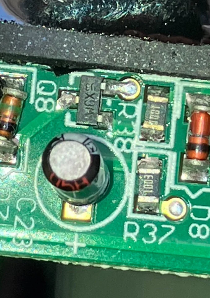

Hello Leute mit Ahnung!
Seit wenigen Tagen macht meine GSS Baby Sumo zicken.
Nach dem Einschalten ist alles normal, also beide LEDs (blau auf der Platine und Netzschalter) leuchten, es ist ein Relais zu hören und ein leichtes Rauschen am Speaker.
Beim Ausschalten klickt wieder das Relais.
Aber ! Es kommt kein Ton raus.
Das Eingangssignal ist definitiv normal, kann ich am Mischpult z.B. testen.
Das leichte Rauschen ändert sich durch das aufdrehen des Lautstärke Poti nicht.
Nach ein paar Tage nicht benutzen lief sie dann wieder ganz normal und dann wieder nach einem Einschalten nicht.
Hat jemand einen Tipp für die Fehlersuche?
Didier von GSS habe ich angeschrieben, aber keine Antwort bekommen.
Hier noch 2 Bilder von der Platine
Danke fürs lesen!

Weiss jemand was für ein Transistor q8 ist? Und die Dioden? Haben ca 0,57V Durchlassspannung.
Aguilar hat superschnell geantwortet - lassen aber Null Informationen raus.
Reaktionen: Mr.Mingus und yhawks

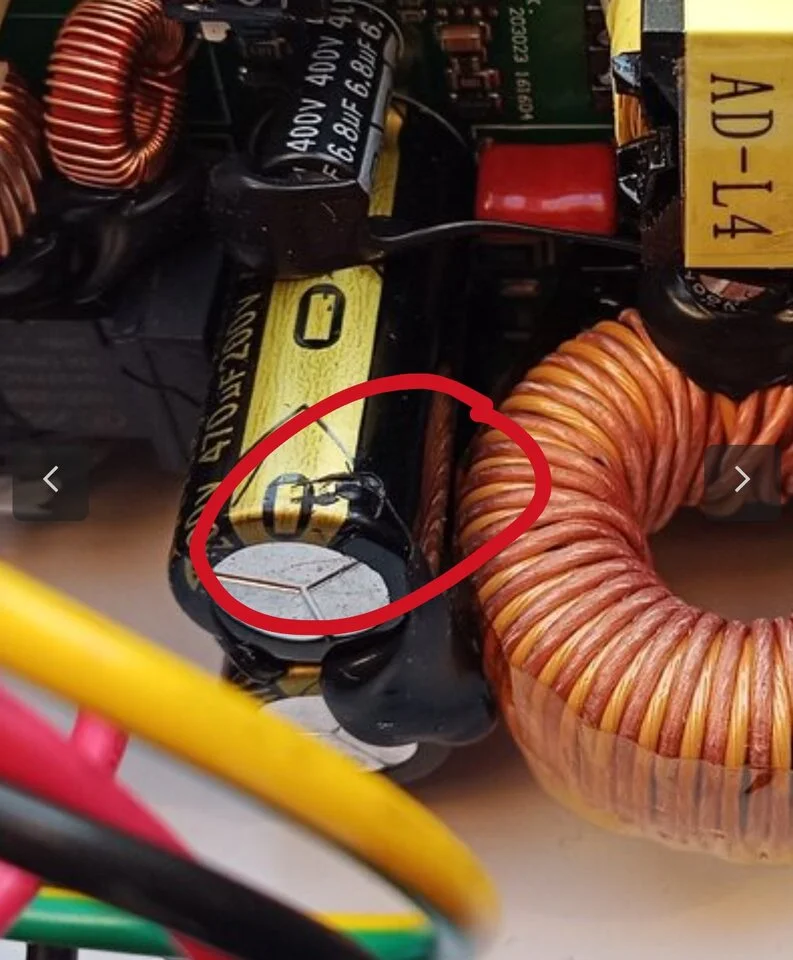

Ist der Kondensator auf dem zweiten Bild gerissen?
Das körte das Problem erklären.
Reaktionen: frutnica und yhawks

Der Transistor ist vermutlich ein: PMBFJ174 JFET P-Channel 30 V =K40-20.0~-135.0mA SOT-23 marking W6X
Die 0,57 Volt der Dioden riechen nach ner Standard Silizium Diode, sowas wie 1N4148.

@Elektroshock meinst du den 25V 220uF rechts neben der Schraube?
  • #330
Sieht auf dem Elko eher nach der Klebemasse aus. Aber das kriegt man durch ne Sichtkontrolle raus
Reaktionen: yhawks
Dankeschön.
Es ist nicht der Transistor. Es sind die beiden Schutzdioden. Ich hab sie gerade ausgelötet und das Teil funktioniert perfekt.
@Mr.Mingus Theoretisch würde es auch ohne gehen - ich werde aber nächste woche schauen ob ich welche auftreiben kann.
Hattest Du vielleicht die Kabel vertauscht und den Boxenausgang der Endstufe an den Ausgang des Pedals gehängt? Schon komisch, dass beide Dioden kaputt sind.
Reaktionen: zeppo3000, claudio, Prinztreter und eine weitere Person
  • #334
Nichts bleibt verborgen 🤣
Das sind Schutzdioden. Wenn das, ohne diese Dioden, noch einmal passiert, dann ist mehr kaputt.
Ich hab zwei mit sehr ähnlichen Werten gefunden (ist ja nur Schutz ☺️)
Werde ich Dir nächste Woche einlöten.

Das sollte heutzutage aber kein Standard mehr sein, Dioden als Sicherungen zu missbrauchen. Sichert der Werkstatt Brot und Lohn…
  • #339
Tonehammer ist repariert und funktioniert wunderbar :) Waren nur die zwei Dioden.

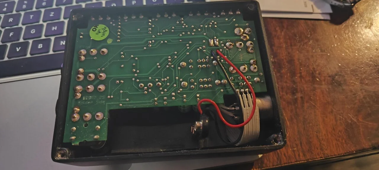

Welche Version hast du denn @cellkirk74 ?
Ist die erste Version ohne Mittenregler. Ich versuch den jetzt mal aufzumachen...
Also, um die Platine von oben zu sehen muss mann da alle Potts und den Taster losmachen. Ich weis nicht ob ich die dann wieder zusammen bekäme.
