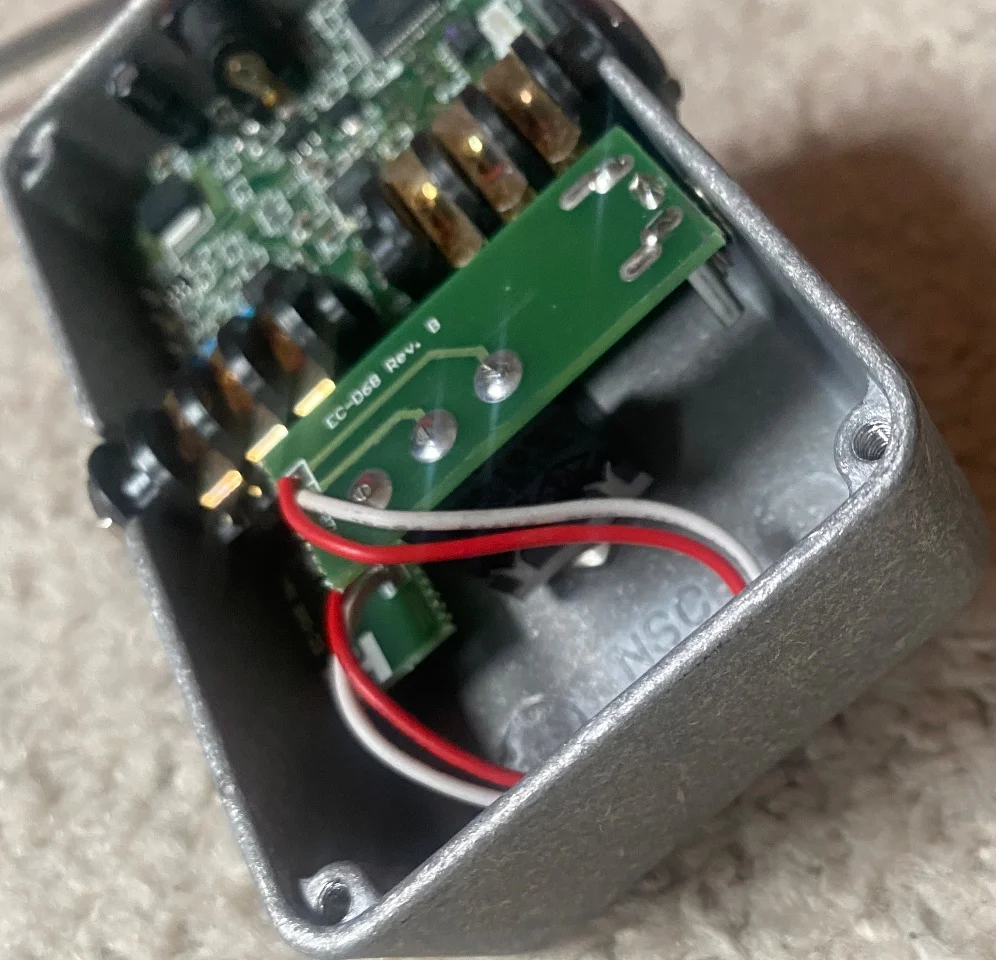

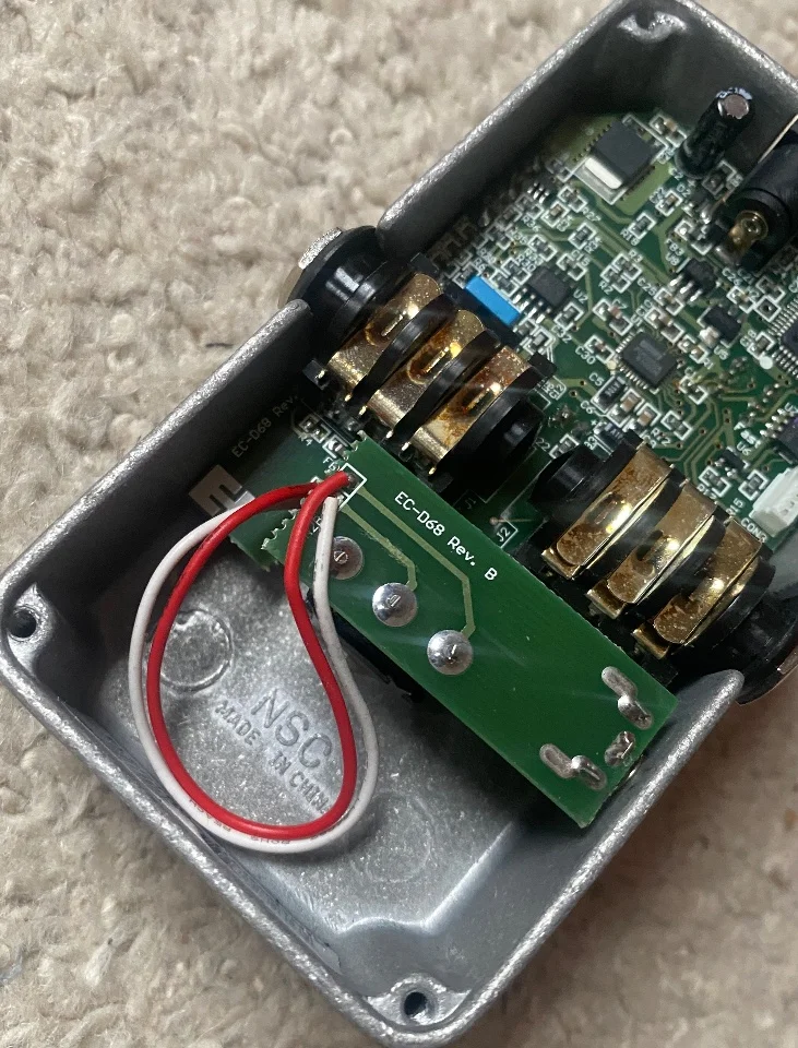

Hallo, könnte jemand von euch fähigem und wissenden Bassicern einen neuen Schalter in das EHX Freeze bauen? Ich mag es sehr und es schaltet nicht mehr zuverlässig.
Danke und liebe Grüße
  • #389
Wo ist das Teil (Ort)? Vielleicht kann man sich ja Versand sparen.
Prinzipiell kein Problem, der Schaltertausch
Ich bin im Harz, eine Stunde von Braunschweich… 38875
Anscheinend kann man da auch einen einfachen SPST Footswitch einbauen und die kleine Platine komplett weg lassen.
https://mattgallagher.uk/2011/07/replacing-the-footswitch-in-an-ehx-freeze-pedal/
Interessant! Das sieht echt abenteuerlich aus in dem Ding, eine Feder drückt von der Schalterplatine seitlich gegen das Gehäuse. Ich baue den Schalter demnächst auch mal aus und betrachte das mal genauer.

Da sitzt aber auch noch die DC-Buchse drauf…. Die müsste dann auch getauscht werden.
Hab' ich auch erst gedacht, aber es handelt sich tatsächlich um die weiter oben schon erwähnte Federkonstruktion unbekannter Funktion.
  • #395
Die DC Buchse sitzt oben am Gehäuse auf der Hauptplatine
  • #396
Masse ans Gehäuse?
Schon, aber das lässt sich doch an der Stelle eigentlich deutlich einfacher/günstiger anders herstellen?!:gruebel: Aber eine andere Funktion erschliesst sich mir eigentlich auch nicht...

  • #397
Masse ans Gehäuse?
Das war auch meine Idee dazu, aber schon eigenartig. Ich habe grad die Bude voll, es weihnachtet sehr 🫣
Ich mach mal ein Bild mit ausgebautem Schalter sobald ich dazu komme 👍
Reaktionen: Hicetea
  • #398
Weiß nicht, ob das nicht die einfachste Methode ist. Ansonsten brauchst du eine Zahnscheibe, Lötöse und Kabel, die verlötet und montiert werden müssen…
  • #399
Ich hätte jetzt an eine Masseverbindung zur Hauptplatine gedacht, aber eigentlich wollte ich das Thema auch gar nicht so hoch hängen - wir sind uns über den Zweck der Feder ja eigentlich alle einig und wundern uns ggf. nur über die Ausführung...:prost:
