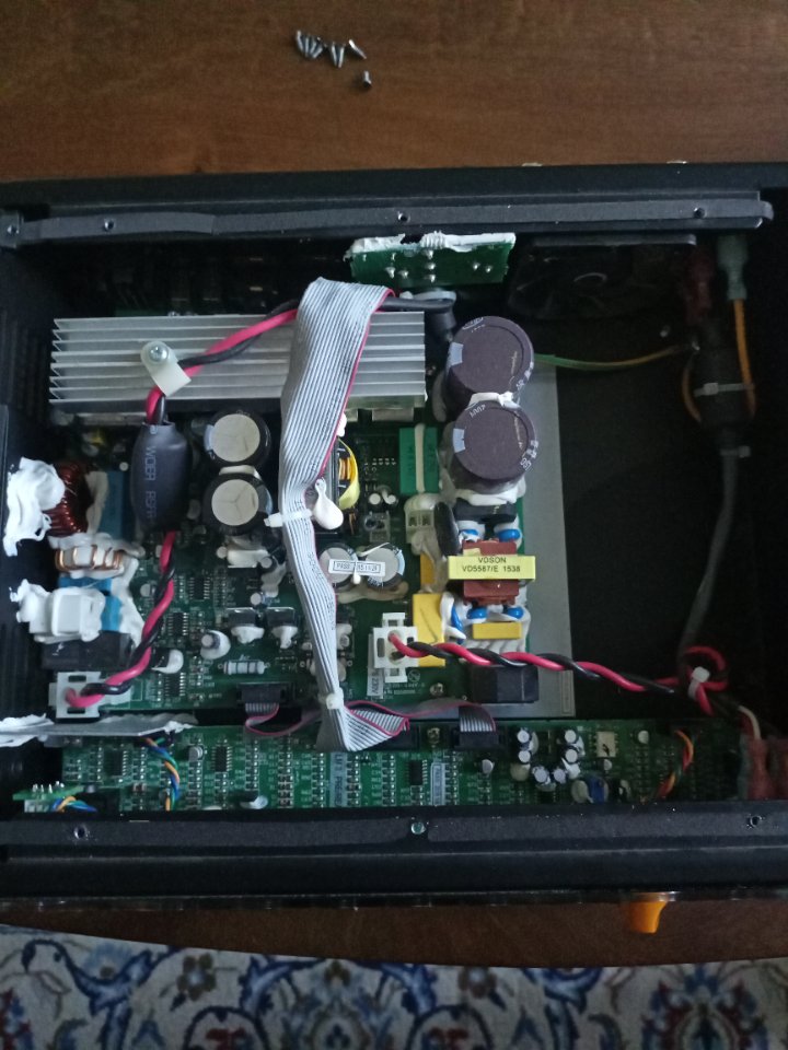

Hallo zusammen, letzten Samstag ist passend vor unserem Gig mein Markbass 3 abgeraucht.
Der Verstärker hatte in der Vergangenheit immer wieder kleine Anlaufschwierigkeiten, diese äußerten sich in der Regel so, daß der Ton ca. 5 Minuten nach dem Einschalten immer leiser wurde, beim Spielen kratzende geräusche entstanden um dann ganz verstummte. Wenn ich dann einmal kurz aus und wieder eingeschaltet habe lief er für den Rest der Probe fehlerfrei.
Bis letzte Samstag.
Hat da vielleicht jemand eine Ahnung was da passiert ist und wie ich es wieder in Ordnung bringen kann.
Ich habe das Teil mal aufgeschraubt und nachgesehen ob mir der Fehler offensichtlich ins Auge fällt (lose Kontakt, irgendwas angekokelt...)
Mir fällt nicht ungewöhnliches auf, ich habe allerdings auch keine Ahnung von sowas.
Eines Sache finde ich aber allerdings doch komisch, sämtliche Teile sind mit einer weißen Klebemasse fixiert.
Ist das normal bei Markbass?
Ich habe den Verstärker vor einiger Zeit gebraucht gekauft.
  • #377
Ja, das ist normal. Nicht nur bei Markbass. Damit werden (größere/schwerere) Bauteile fixiert, die sich sonst durch Transport oder Vibrationen lösen können (Lötstellenkontakt).
Das findest du auch in Amps anderer Hersteller.
Den Fehler, den du beschreibst, würde ich als defekte Schutzschaltung vermuten. Ist ein Klassiker bei (schon älteren) Markbass-Amps. Oft, weil Bauteile gealtert sind.
Eine Reparatur lohnt sich dann in jedem Fall. Wer sich genau damit und ganz besonders bei Markbass damit auskennt, ist die Werkstatt für Musiker. Die reparieren für den deutschen Markbass-Vertrieb. Ich habe dort nur die besten Erfahrungen gemacht. Fehler sofort gefunden, repariert, weitere mögliche Schwachstellen überprüft oder gleich mitgemacht, superschnell dem Amp wieder gehabt und zu sehr sehr fairen Preisen. Kannst ja mal anrufen und mit dem Thorsten sprechen...
