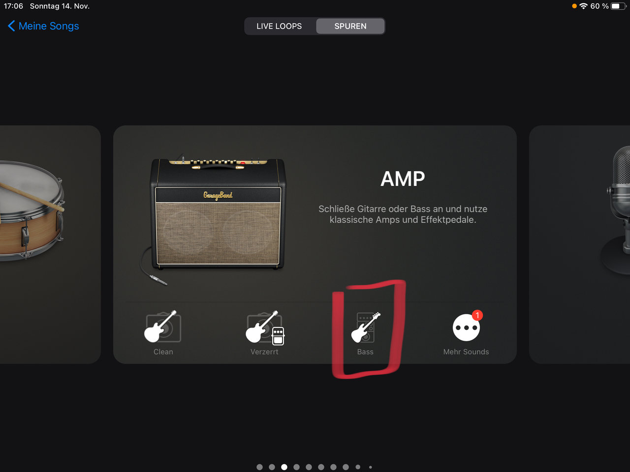

dann unter Amps Bass anklicken

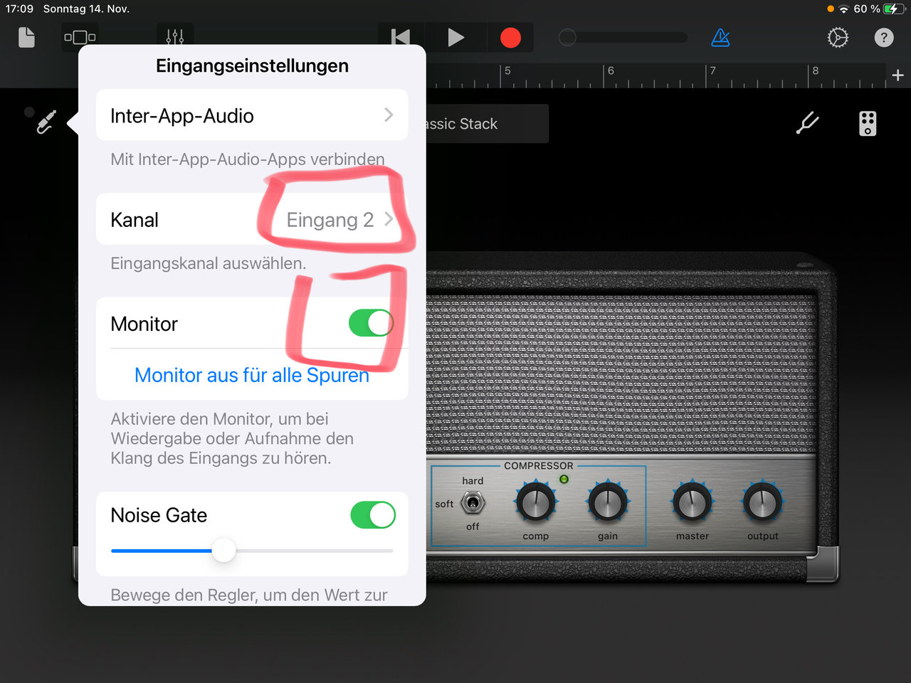

dann Kanal wählen (bei mir Kanal 2) und den Monitor aktivieren

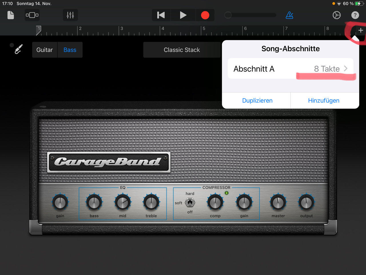

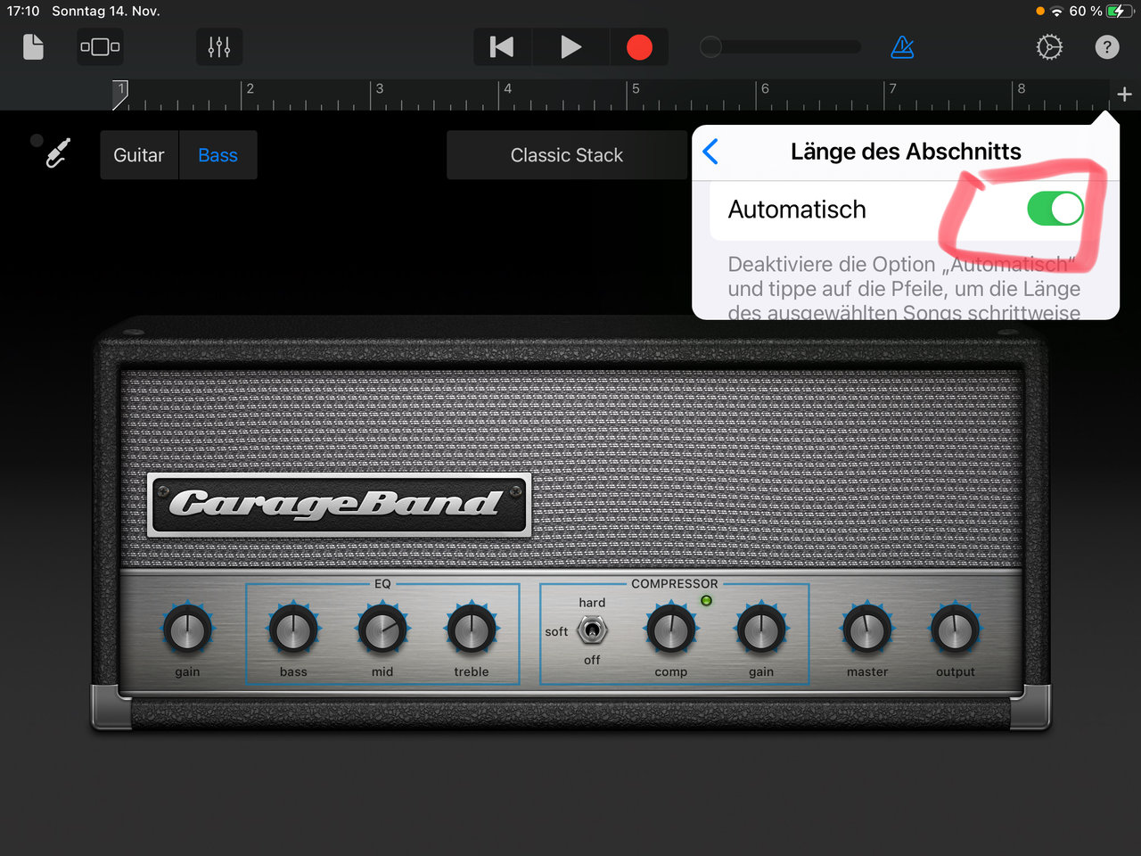

dann unbedingt den Abschnitt von 8 (voreingestellt) auf Automatisch stellen.

Da ich an sich ja so einen Bass real spielen kann, hab' ich also das Interface angeschlossen, Bass eingestöpselt und im GB "Amp" ausgewählt, Modell "FlipTop". Soweit, so gut.
Anscheinend nimmt GB aber nun über Mikrophon auf und ich weiß nicht, wie ich das wegkriege. Wo ist mein Fehler?
Meine ersten beiden Impulse waren: Bei „Eingangseinstellungen“ falschen Kanal ausgewählt, oder vergessen bei Monitor auf „an“ zu klicken 👍

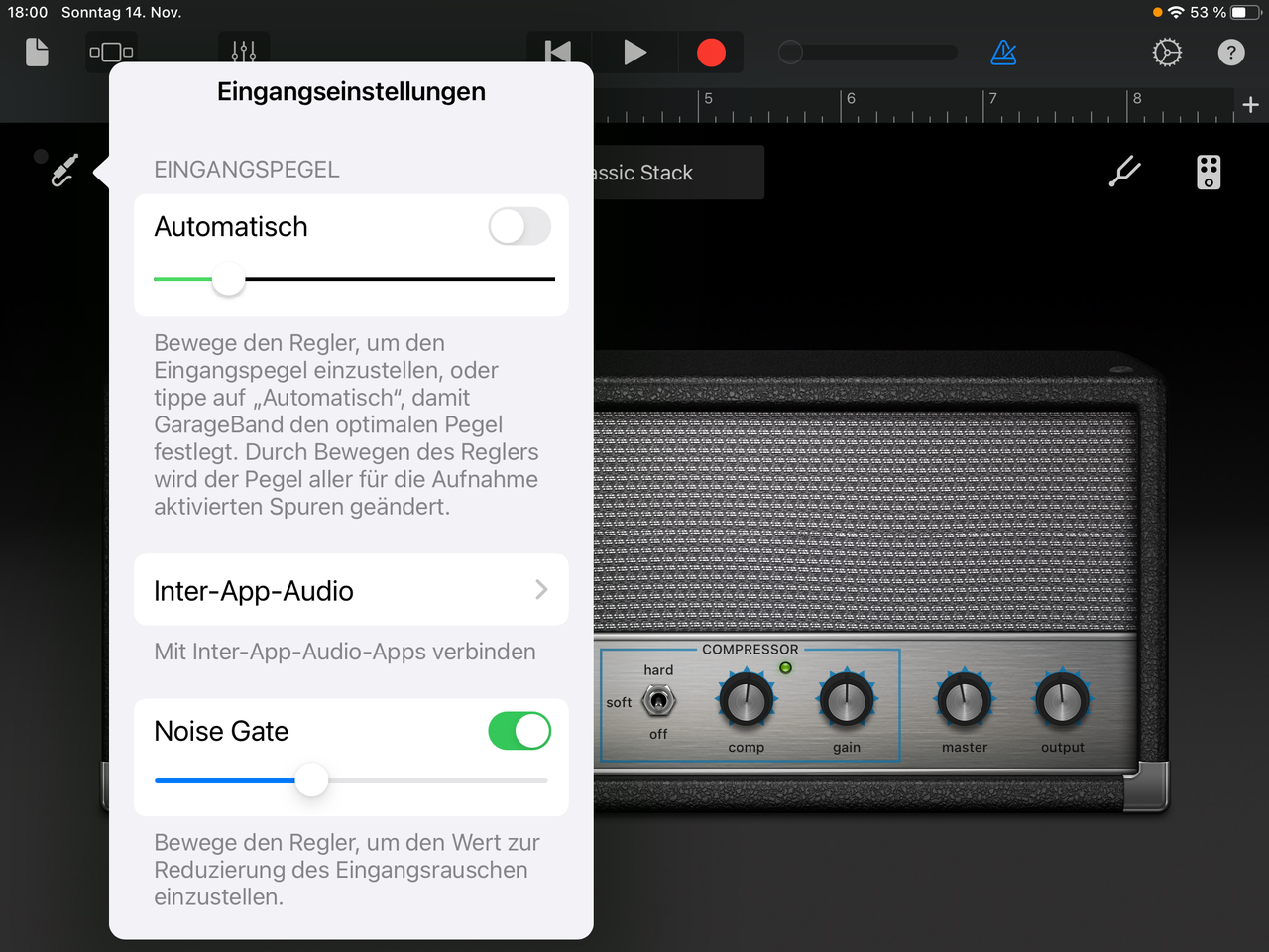

Ich kann einfach die "Monitor-Funktion für ein externes Gerät" nicht aktivieren.
Worn liegt das?
  • #25
Du brauchst den Adapter, da das Interface sonst nicht genug Saft bekommt, damit erkennt GB auch kein angeschlossenes Instrument und schaltet zum Mikro. Kanal und Monitor kannst du erst anwählen, wenn etwas angeschlossen ist.

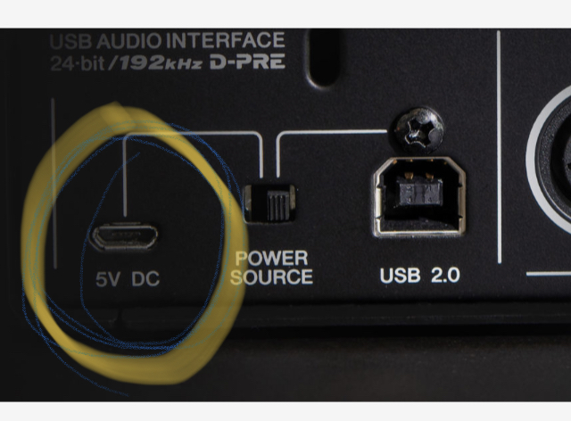

Dein Interface (Ur22) hat doch hinten einen Anschluss für Strom, oder nicht?
Dann brauchst du nur einen Adapter Lightning auf USB-Buchse. So hab ich das auch eine Weile mit meinem alten IF gemacht

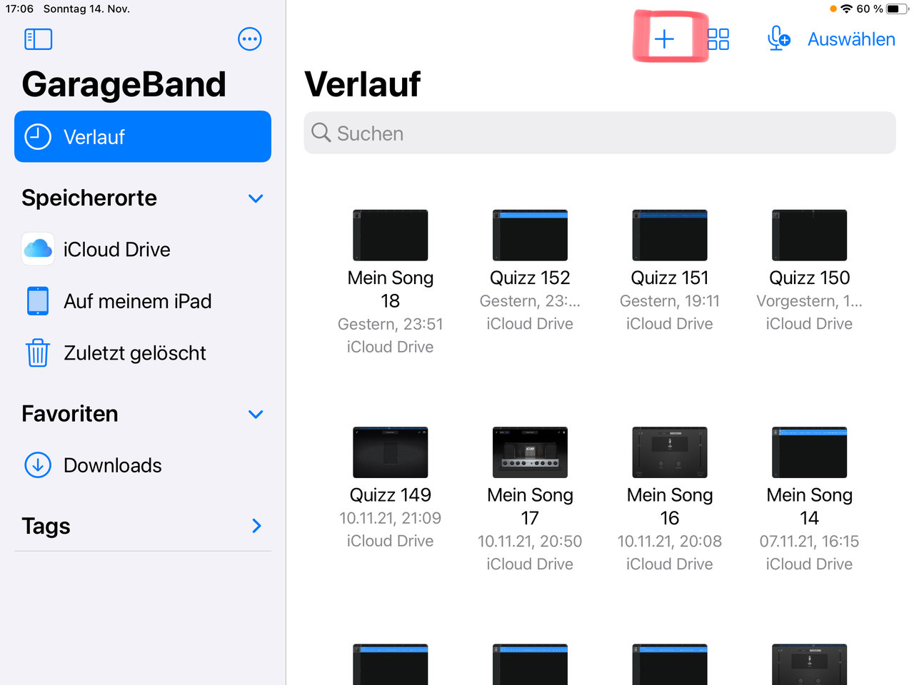

Ohne Interface sieht es bei mir auch so aus:

  • #30
Hinten sind laut Webseite zwei Anschlüsse. Links für externes Netzteil, rechts für USB zum PC/iPad. Wenn du das IF mit Netzteil betreibst, versucht es gar nicht Strom vom iPad zu bekommen, du brauchst dann auch nicht den teuren Adapter

Diese Anzeige mit den Eingangseinstellungen fehlt bei mir.
Das iPad nimmt zwar auf, aber nur über Mikro. Das IF wird anscheinend nicht erkannt.
Was läuft falsch?
Was muss ich tun?
