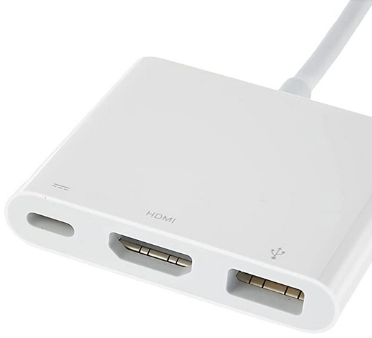

Um den Akku des iPads zu schonen, habe ich mir einen USB-C-Digital-AV-Multiport-Adapter besorgt:
Die Stromversorgung funktioniert auch super; das Stromkabel geht in den USB-C-Anschluss des Adapters (links auf dem Foto) und das Interface habe ich mit dem USB-Anschluss (auf dem Foto rechts) verbunden - aber leider kommt jetzt kein Signal mehr in GarageBand an...
Habt Ihr eine Idee, wo der Fehler liegen könnte?

Ich habe meine Frage dem Kundenservice von UA gestellt und gerade kam die Antwort rein:
"It sounds like your iPad is USB-C and there are currently no available adapter options that will charge a USB-C iPad while a Volt is connected."
Na, super...

Kurzer Zwischenstand bei mir:
Der Tipp mit dem Belkin-Adapter war goldrichtig - Stromversorgung von iPad und Volt funktioniert und auch das Basssignal kommt jetzt im GarageBand an!
Vielen Dank!

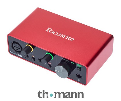

Ich habe dieses Focusrite und es läuft am Ipad und am PC ohne jegliche Probleme.
Reaktionen: uncool sam

  • #76
An das kommt was Preis/Leistung angeht nix ran.
Reaktionen: bassmansemi und uncool sam
  • #77
@Scorn8 und das läuft bei dir am Ipad?
@uncool sam eben, das ist bassic :great:
  • #78
Auf der Hersteller- und auf der Thomann-Seite wird zwar nur Kompatibilität mit Mac* OS X* und Windows XP* oder höher ausdrücklich genannt, aber das muss ja nicht zwangsläufig heißen, dass es mit iOS nicht läuft.
