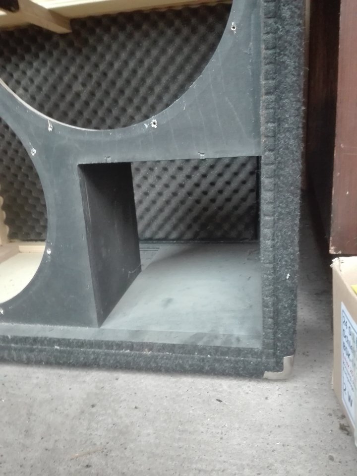

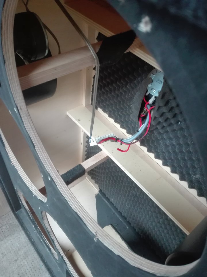

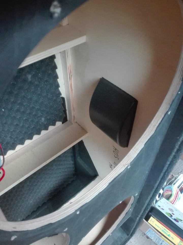

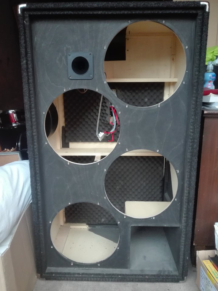

Servus und hallo!
Da mich 12er schon immer fasziniert haben, ich Spaß am basteln habe und zufälligerweise das besagte Gehäuse bei mir ums Eck für kleines Geld zu haben war, möchte ich dieses demnächst neu bestücken. Laut Vorbesitzer waren wohl Eminence Betas drin, laut Internet hat Mick Delta Lf verbaut. Die Originalbestückung ist also unklar. Musikalisch bin ich in härteren Gefilden unterwegs (Sludge/Death/Doom etc.) und suche zum Einen anständigen Tiefmitten-Punch, aber auch ausreichend Hochmitten und Höhen damit sich der Sound auch noch durchsetzt. Das Horn bleibt höchstwahrscheinlich abgeklemmt.
Das Nettovolumen der Box beträgt 168l, Der Reflexport hat die Maße 19,8 cm x 19,5 cm und ist 19,5 cm tief.
Ich hab mich mal hin gesetzt und mit Win Isd beschäftigt, da sah der Deltalite 2512 net schlecht aus. Preislich ist der halt ne Hausnummer. Vielleicht hat ja der ein oder andere Alternativen parat.
Werkzeug und handwerkliches Geschick für evtl. Umbaumaßnahmen sind auch vorhanden.

Oh weh,
hab gerade mal auf die schnelle Boxsim mit den Gehäusedaten gefüttert, und das Ergebnis ist (leider) sehr ernüchternd.
Das Tuning liegt laut Boxsim knapp unterhalb 30Hz und ist damit ziemlich unbrauchbar (praxisuntauglich).
Um auszuschliessen dass da nicht ein grober Schnitzer vorliegt habe ich Bassbox pro mit den Daten gefüttert. Das Ergebnis liegt natürlich höher weil Bassbox pro keine Shelf-Ports kann aber selbst "optimistisch" gedacht liegt das Tuning nicht höher als etwas über 40Hz.
Da kommt tatsächlich nur ein Lautsprecher wie der Kappa LF oder Kappalite 3015LF in Frage um etwas brauchbares aus der Box zu machen.
Wenn Boxsim "recht" hat mit dem Tuning ~30Hz dann wirds so oder so nischt, ausser in Räumen die akustisch betrachtet sehr schwierig sind.
Ich kann hier durchaus aus Erfahrung reden. Ich hatte vor vielen Jahren meine (damals) mit Kappa LF bestückte 212er versuchsweise runter auf ca. 30-35Hz getunt. Im Keller unter "schwieriger" akustischer Bedingung war das Ergebnis eigentlich ok aber im Proberaum mit der Band war dann Schluß mit lustig. Staubtrockener Sound ohne Tiefgang den selbst meine Bandkollegen kritisierten mit "wo ist denn dein Bass-Sound geblieben"???
Wenn Boxsim recht hat dann würde ich fast eine Art "Fehlkonstruktion" vermuten.
Wo genau das Tuning genau liegt kannst du herausfinden indem du Reiskörner auf die Lautsprecher legst und mit einem Frequenzgenerator nach der Frequenz suchst bei der die Bewegungen der Körner auf der Membran minimal sind.
Im Bedarfsfall kannst du die Portlänge ja kürzen um auf ein höheres Tuning zu kommen. Normalwerweise kommt man mit typisch "handelsüblichen" Lautsprechern im Bereich 50Hz bis 55Hz eigentlich am weitesten, und alles andere ist allemal Feintuning.
