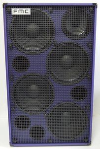

Im Bedarfsfall kannst du die Portlänge ja kürzen um auf ein höheres Tuning zu kommen
Wäre es nicht sinnvoll den Port zu verschließen und BR-Rohre zu setzen ?
Edit...
Beispielfoto... und weil oben schon was von 6" statt Horn erwähnt wurde,
auch wenn´s in der FMC ein 8" sein könnte...... BR-Rohre lassen sich m.M.
leichter anpassen und kosten nicht die Welt...den alten Port zu schließen
wär etwas "Gefrickel", aber machbar.
556.jpg.......

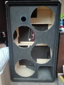

Werkzeug und handwerkliches Geschick für evtl. Umbaumaßnahmen sind auch vorhanden.
Vorschlag: einen einzelnen Lautsprecher einbauen und die anderen drei Öffnungen verschließen.
Frequenzgenerator Apps gibt's im Netz. Die haben zwar (meist) jede menge THD On Board aber das spielt für den "Reiskörnerversuch" keine Rolle. Dann hättest du zumindest in sachen Tuning und die Frage "wohin soll die Reise gehen" eine gesunde Ausgangsbasis
  • #24
Bauchschmerzen wenn die "dicke" fette Schallwand durchlöchert wird wie ein Schweizer Käse
Bauchschmerzen hätte ich da keine.... sieht doch gut verstrebt aus und bei Bedarf
einfach noch leichte Streben mit Lamellos zwsch. Schall- und Rückwand einziehen.

  • #27
