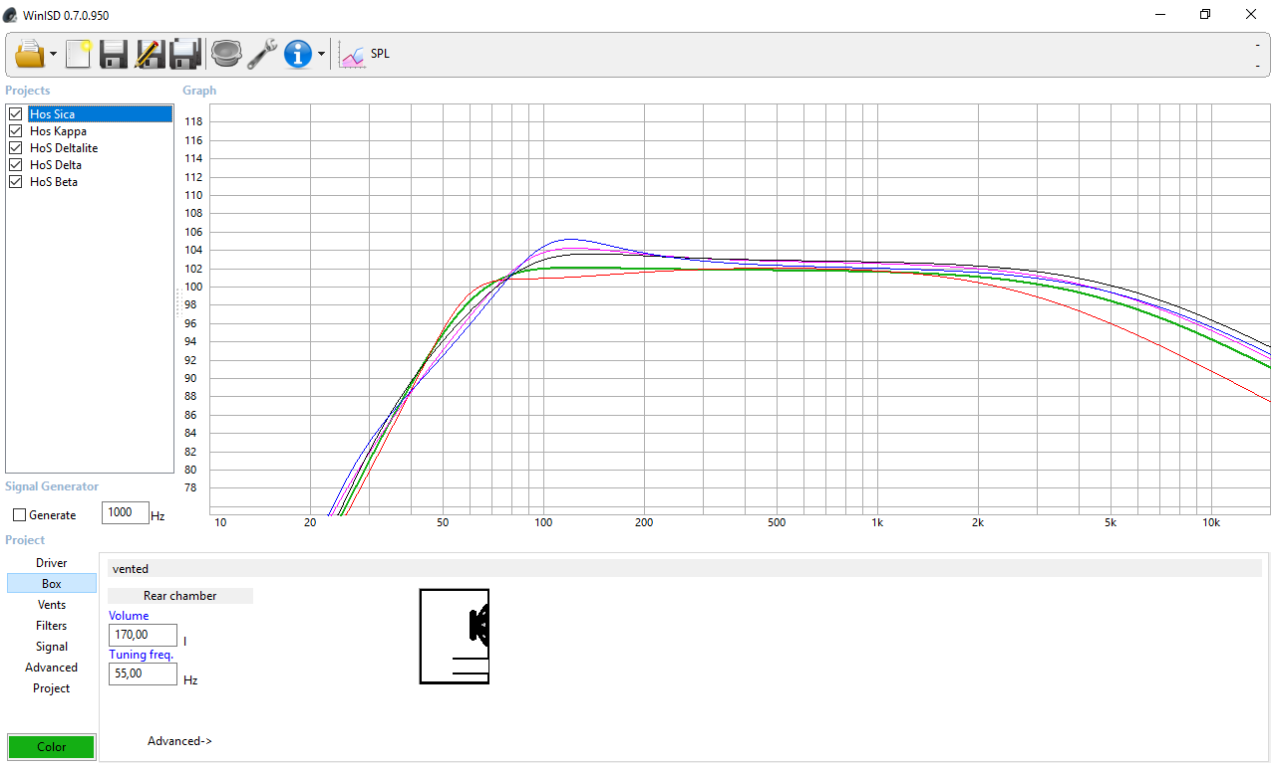

Sodele!
Ich habs dann auch endlich mal geschafft, einen Screenshot von Win Isd zu machen. Wie jetzt klar ist, taugt das Ganze nur als ganz grobe Orientierung wie die Lautsprecher ungefähr funktionieren sollen. Als Tuning habe ich mal 55Hz angestrebt, die ich mit Modifikation des Ports erreichen möchte.
Grün- Sica L1 2,5 SL
Pink - Eminence Deltalite 2512
Rot - Eminence Kappa pro
Blau - Eminence Beta
Schwarz - Eminence Delta
Mein derzeitiger Favorit, der Sica Neo, sieht dabei allerdings ziemlich leise im Vergleich aus... Der Frequenzgang wäre jedoch ziemlich eben... hmm... Anhang anzeigen 314434
Ach Leute,
denkt bei solchen Plots mit so vielen Farben doch bitte etwas mehr an die Kollegen mit Farbsehschwäche.
Der eine mit der starken Überhöhung könnte problematisch sein in Verbindung mit Röhrenverstärkern.
Weniger wegen der Überhöhung (dem Buckel) sondern eher wegen der resultierenden Filtercharakteristik.
Allein deswegen ist es schon hilfreich den Frequenzgang "isoliert" zu betrachten, oder die Gruppenlaufzeit dazu.
Verdammt nochmal welcher ist denn jetzt der Sica? Ist es die zweite Kurve von unten nach oben gezählt?
  • #67
@E-A-D-G
Richtig, die 2. Kurve von unten aus gesehen (im Bereich 100 - 200 Hz) ist der Sica. Entschuldige bitte die Unübersichtlichkeit.
