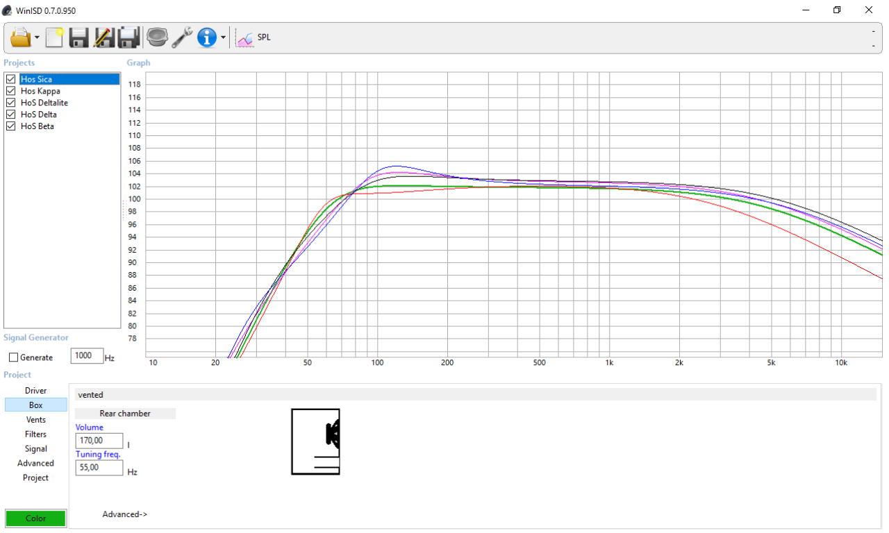

  • #54
Sodele!
Ich habs dann auch endlich mal geschafft, einen Screenshot von Win Isd zu machen. Wie jetzt klar ist, taugt das Ganze nur als ganz grobe Orientierung wie die Lautsprecher ungefähr funktionieren sollen. Als Tuning habe ich mal 55Hz angestrebt, die ich mit Modifikation des Ports erreichen möchte.
Grün- Sica L1 2,5 SL
Pink - Eminence Deltalite 2512
Rot - Eminence Kappa pro
Blau - Eminence Beta
Schwarz - Eminence Delta
Mein derzeitiger Favorit, der Sica Neo, sieht dabei allerdings ziemlich leise im Vergleich aus... Der Frequenzgang wäre jedoch ziemlich eben... hmm... win isd.webp
Also..... ich habe ja 2 FMC 112 mit dem 12er Sica Neo, also wenn die ziemlich leise sein sollen, dann möchte ich nicht wissen was 4 davon sein sollen: doppelt so leise. ;)
Also jetzt auch mal ernsthaft, der Sica Neo ist ein toller Speaker und 4 Stück davon sind sicher ein Macht mit der man Türen und Fenster von innen aus den Angeln drücken kann.
Reaktionen: Gast76317 und StoneH
