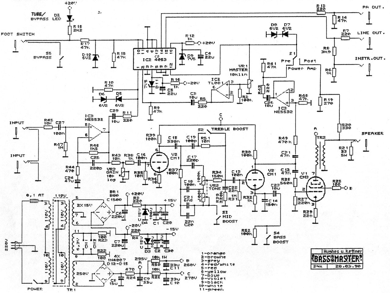

@tintibug Ich gleube auch nicht, daß der AÜ kaputt gegangen ist. Da viele Routings im H&K über popelige Digitalschalter (CD4053) gehen, könnte auch da was dran sein. Man müßte mal testen wie der Lautsprecherausgang selber klingt. Der hängt direkt am AÜ. Und auch, das die Ausgangsbuchse i.O. ist, denn da hängt der Belastungswiderstand dran. Wenn der nciht sauber geschaltet wird, könnte das auch Probleme geben. Auch die Schalter (Pre/Post) oder die Zenerdioden könnten durch sein. Oder der Röhrensockel, gerne mal korodiert... Alles eher als der AÜ.

danke für die hinweise. ich hate den schon bei mehreren spezialisten, leider hat das problem bisher niemand beheben können. die kosten übersteigen den wert des geräts bei weitem, ob ich nochmal einen anlauf unternehme, weiss ich derzeit nicht.

RIchtig, eine Vorstufenröhre (2 Systeme) nach klassischen Vorbild. Der einfachheit halber hat man Bass und Höhenregler gekoppelt und kann diese mit einem Knopf bedienen. Entweder mehr Bass oder mehr Höhen. Fertig.3 Knöppe für Tief, Mitten Höhenboost. Sehr geschmackvoll gewählt. Das ganze geht dann in eine SE EL84 Röhrenendstufe, die ca. 3W liefert. GEht normalerweise an eine interne Last, kann aber auch einen Lautsprecher befeuern. Die Kopplung ist so gewählt, das an von Clean bis leichten Drive alles machen kann. Und zwar nur mit einem Gainregler.
Und genial ist das Routingkonzept. Back und Front InputDirekt, Preamp, Poweramp, eigenenr PA Out, und ein Ausgang für einen weiteren Instrumentalverstärker. Das ganze in 9,5" 1He. Das einzige was dem HK Bassmaster m.M.n. fehlt ist ein DI.
Achso und die Röhren laufen mit 270V! Also nix mit Alibiröhre. (Und Diodenclipping alla Ampeg ist auch noch drin.)

Jein, zwar haben beide Line Pegel, aber der Pegel selber is doch unterschiedlich. Auf dem LineOut ist ein zusätzlicher Treiber und dort sitzt auch der Master Volumen. PA Out hat immer den vollen Pegel und keinen eigenen Volumenregler.
Was spricht gegen ein Y-Kabel?
