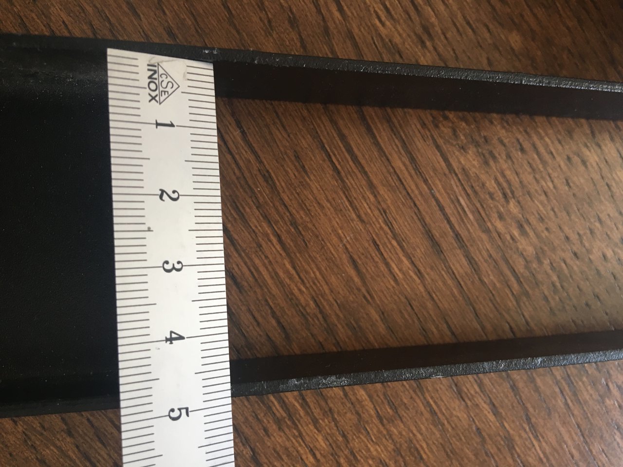

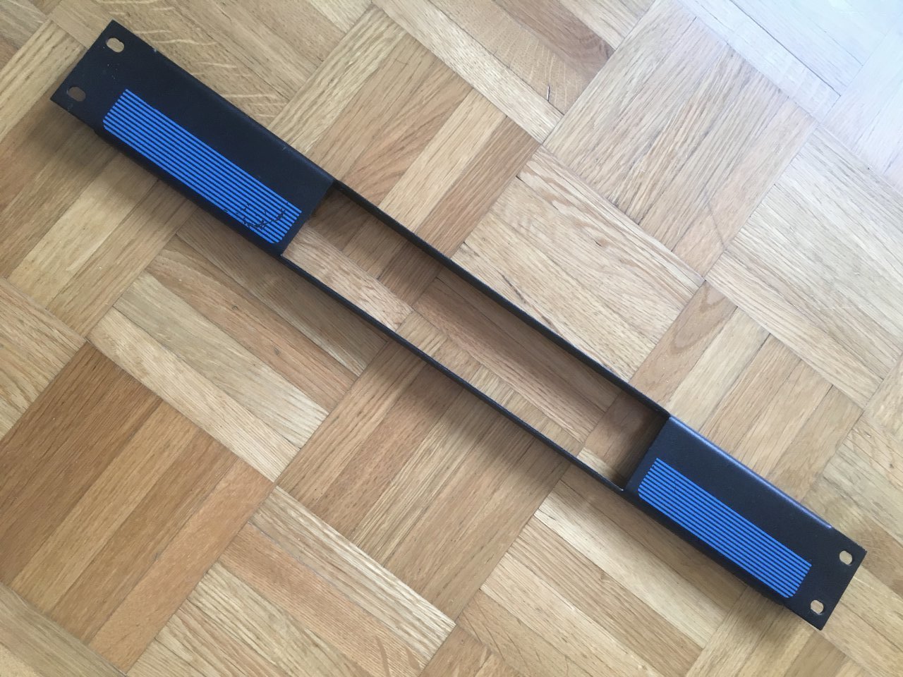

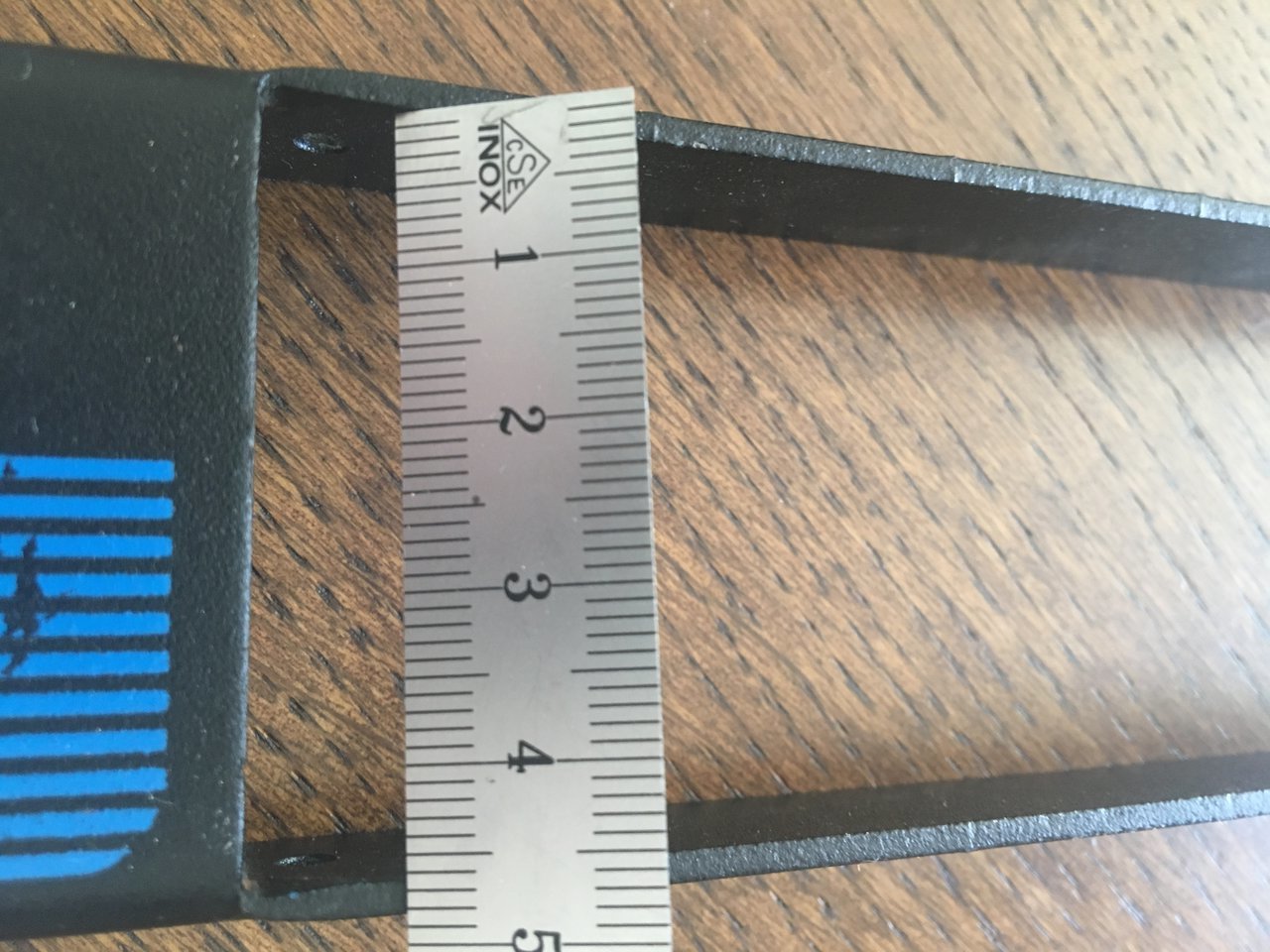

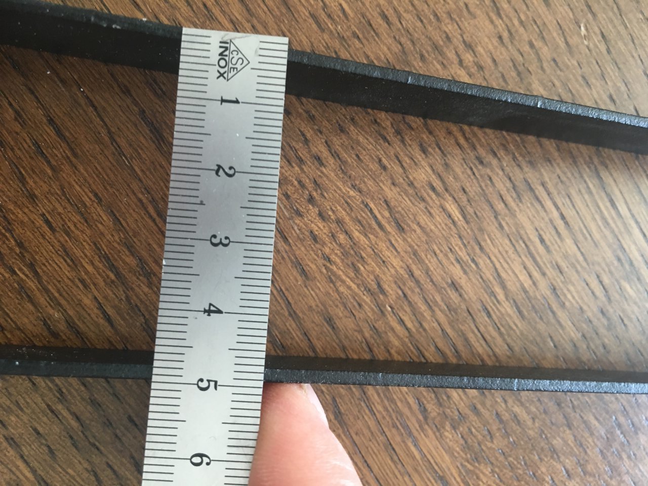

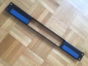

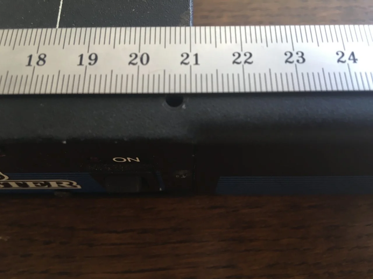

Ich kann es Dir ausmessen wenn du möchtest, ist nicht mehr als eine 1HE Rackblende mit Ausschnitt und Löchern zur Befestigung.
Reaktionen: DeepWave, bassdscho und Tom Sofa
  • #67
Das würde mich auch interessieren
Reaktionen: bassdscho

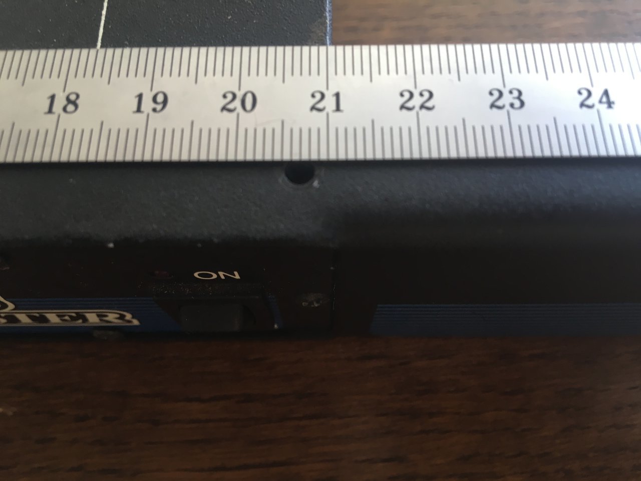

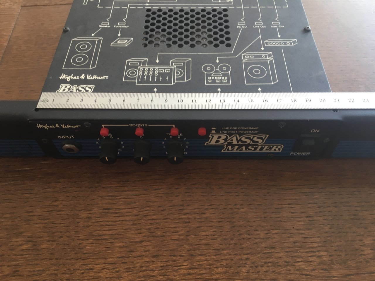

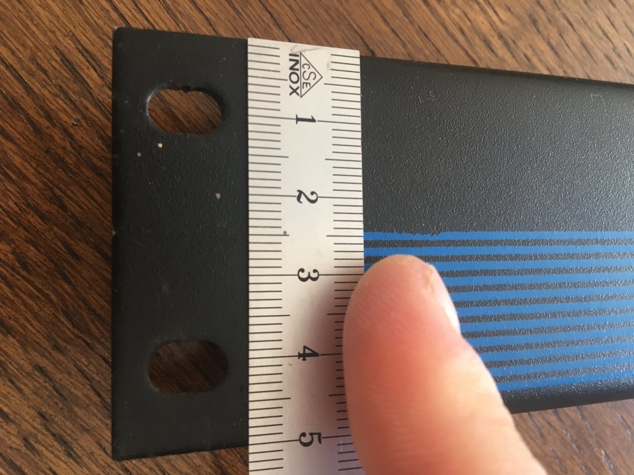

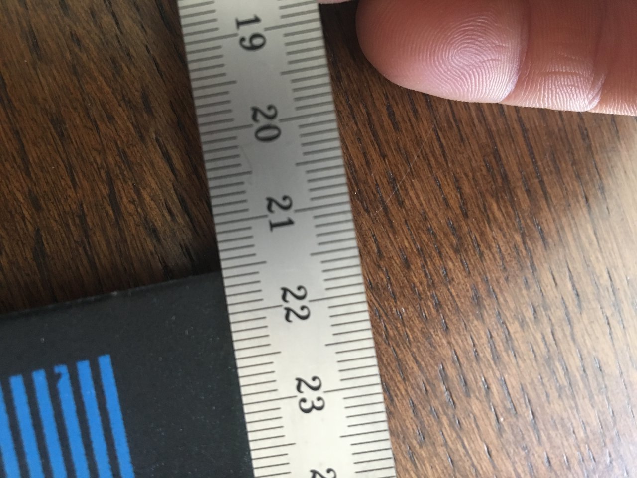

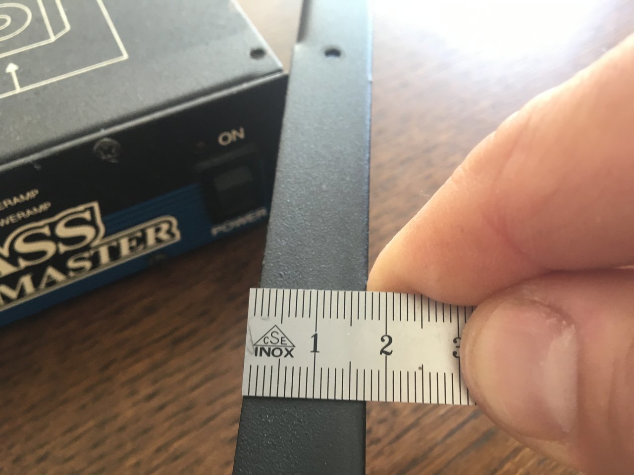

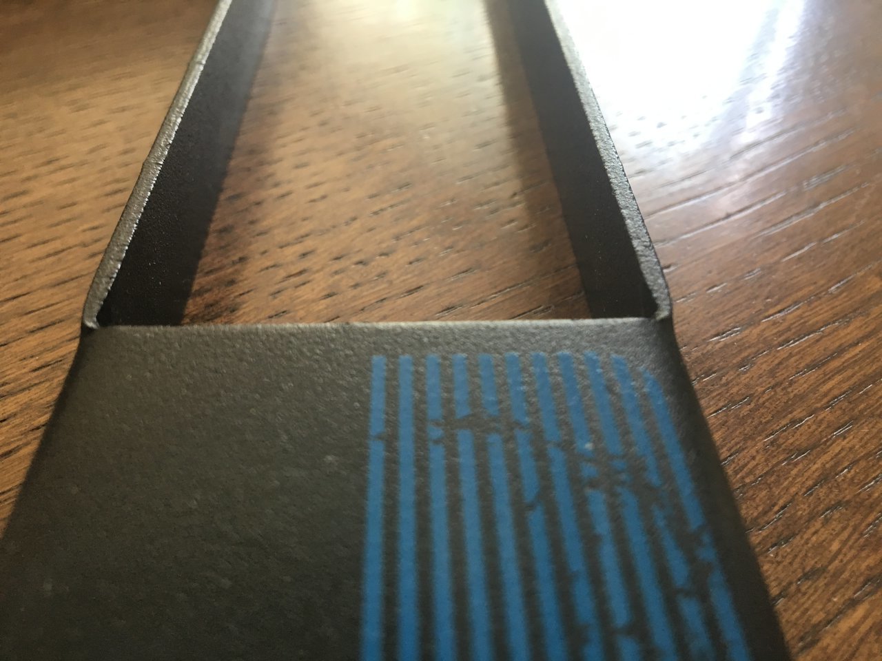

  • #68
Ja. Wäre nett.

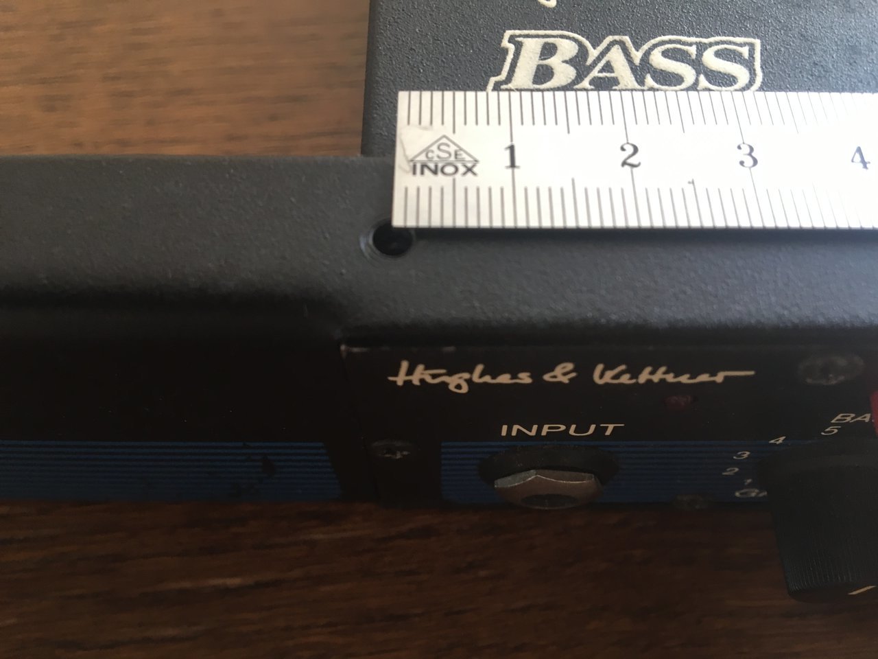

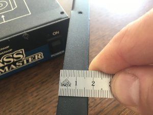

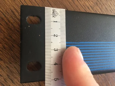

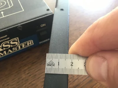

Könntest Du mir das noch mal von oben unten von hinten fotografieren?
Damit ich sehe, wo die Löcher zum Befestigen sind.
  • #69
Hier die Fotos:

  • #70
Glaub' ich hab mittlerweile meinen Fehler im System gefunden:
Hatte den Bassmaster mit Schrauben durch das untere Gitter (für die Röhren) auf eine Rackwanne geschraubt, zwar mit etwas Abstand zum Blech (0,5 cm).
Aber leider hab ich damit wohl zu wenig Belüftung von unten. Ich sollte entweder nochmal bisschen mehr Luft lassen oder irgendwie anders befestigen...
Ja, das ist ein bisserl wenig. 1-2cm wären gut, noch dazu wird die Rackwanne ja auch noch tiefer sein als der BM.
  • #71
Danke @Bassman135 !
Sieht aber fast so aus dass die Kante der Rackleiste tiefer reingeht als bei den üblichen Schienen, damit das Gerät mehr Führung zum Halten hat.
Wird es nur mit 4 Schrauben gehalten?

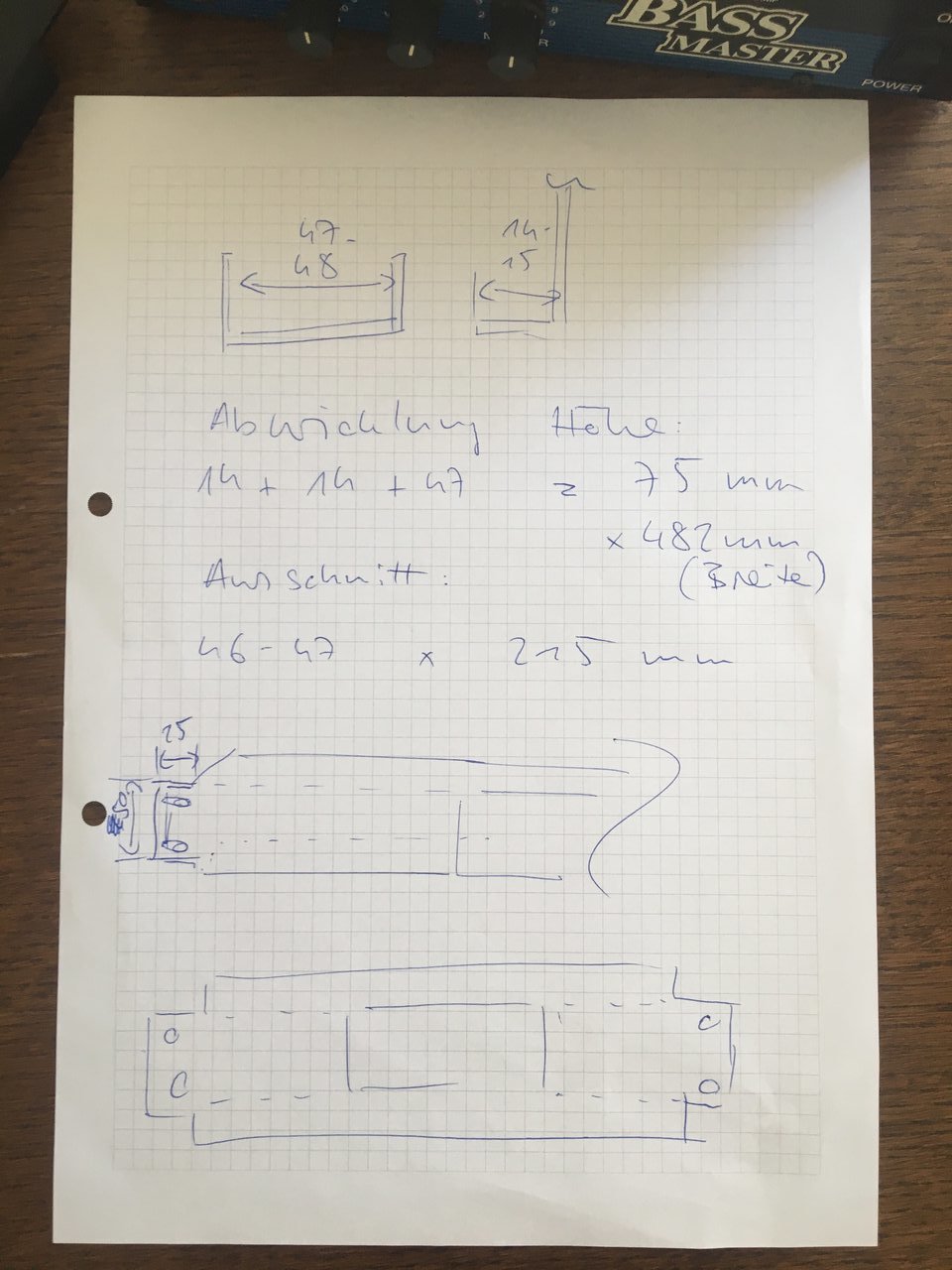

  • #72

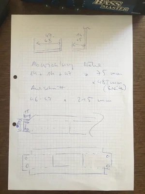

Ja, die vier vorderen Schrauben vom BM. Es ist auch minim höher als 1HE.
Falls Du meine „Sauklaue“ lesen kannst ;-)
Edit: Den Rest kann der Blechner :bier:
Reaktionen: Willie
  • #73
Klasse, auch noch mit Plan. :great:
Bin schon mit schlimmeren Schriften klar gekommen ;-)
Wie dick ist das Blech?
  • #74
2mm
Edit: Abwicklungsmasse sind innenkant (unter 3mm)
