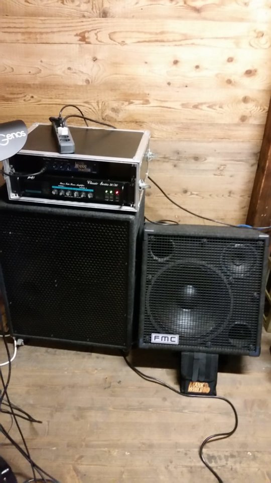

  • #56
Mein Bassmaster ist gerade im Dauereinsatz und leistet treue Dienste.
Gestern hab ich das erste Mal beide Ausgänge (Line + PA) zusammen benutzt um zwei Signale an die Stereo-Endstufe zu bringen.
Da wurden die Röhren schon extrem heiss.
Hab ihn dann wegen der Luftzufuhr lieber mal ausgebaut.
In dem Rack hat er oben und unten nur ne halbe HE, vielleicht etwas wenig.
Kann es sein, dass die Röhren heißer werden, wenn man beide Ausgänge nutzt?
Davor war das nicht so extrem.
Reaktionen: DeepWave
  • #57
Das ist garantiert nicht der Grund.
Er braucht halt viel Frischluft, dann kann die Hitze auch schön raus ... haste ja selber festgestellt. Denn Röhren (vor allem Endröhren) werden nun mal ganz schön heiß. So heiß, dass man sich daran garantiert die Finger verbrennt, wenn man im Betrieb hinfasst.
M.E. ist er deshalb eigentlich auch gar nicht für Rackeinbau geeignet, aus genau diesen Gründen. Außer man lässt oben und unten noch mehr Platz und/oder schaufelt Frischluft rein (z.B. per Lüfter).
Reaktionen: DeepWave und bassdscho
  • #58
Da hast du bestimmt sehr recht.
Vorher hatte ich den ja immer oben drauf gestellt.
So ist es halt praktischer...
Kann es aber mal mit meinem 6HE-Case probieren.
Mit nem Lüfter kühle Luft rein- und rauszubringen wird ja eher schwierig bei der Konstruktion?
  • #59
1/2 He drüber und darunter sollten schon reichen. Aber ja die EL84 wird im Betrieb ordentlich warm. Darf sie aber auch. Wenn du was mit Lüfter haben möchtest, solltest du einfach oben auf dem BM einen flachen CPU Lüfter montieren, der die Luft aus dem BM heraus saugt. Frischluft kommt dann von unten. Evtl den BM ganz nach oben ins Rack und über dem Lüfter dann in das Rack ein Loch schneiden und mit einem Lüftergitter zumachen. Das sollte dann wirklich reichen.
