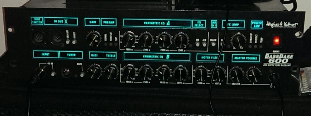

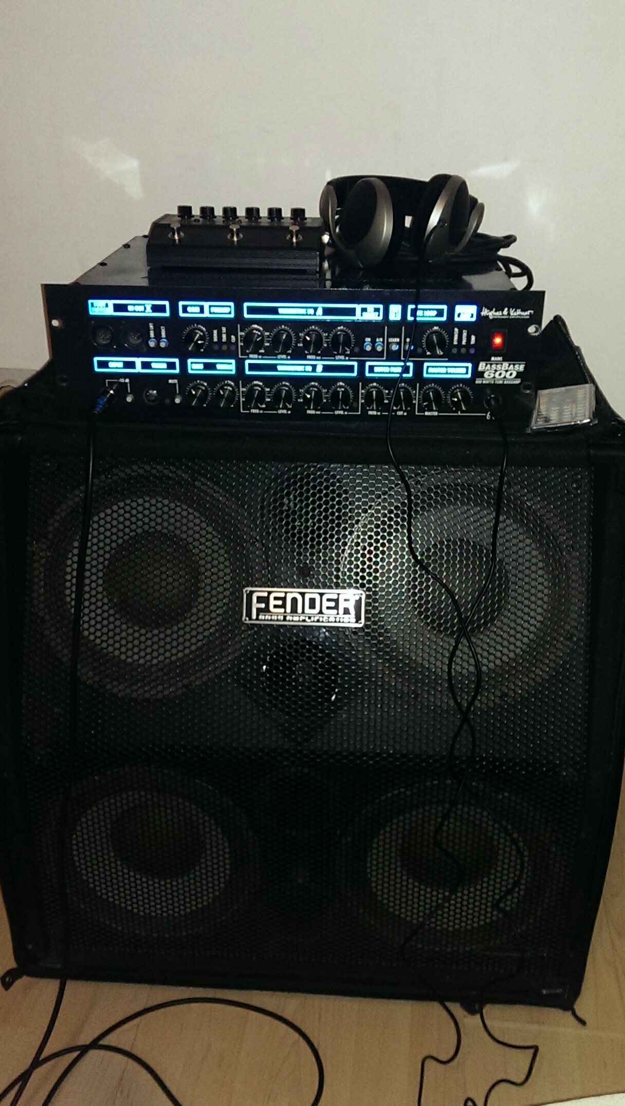

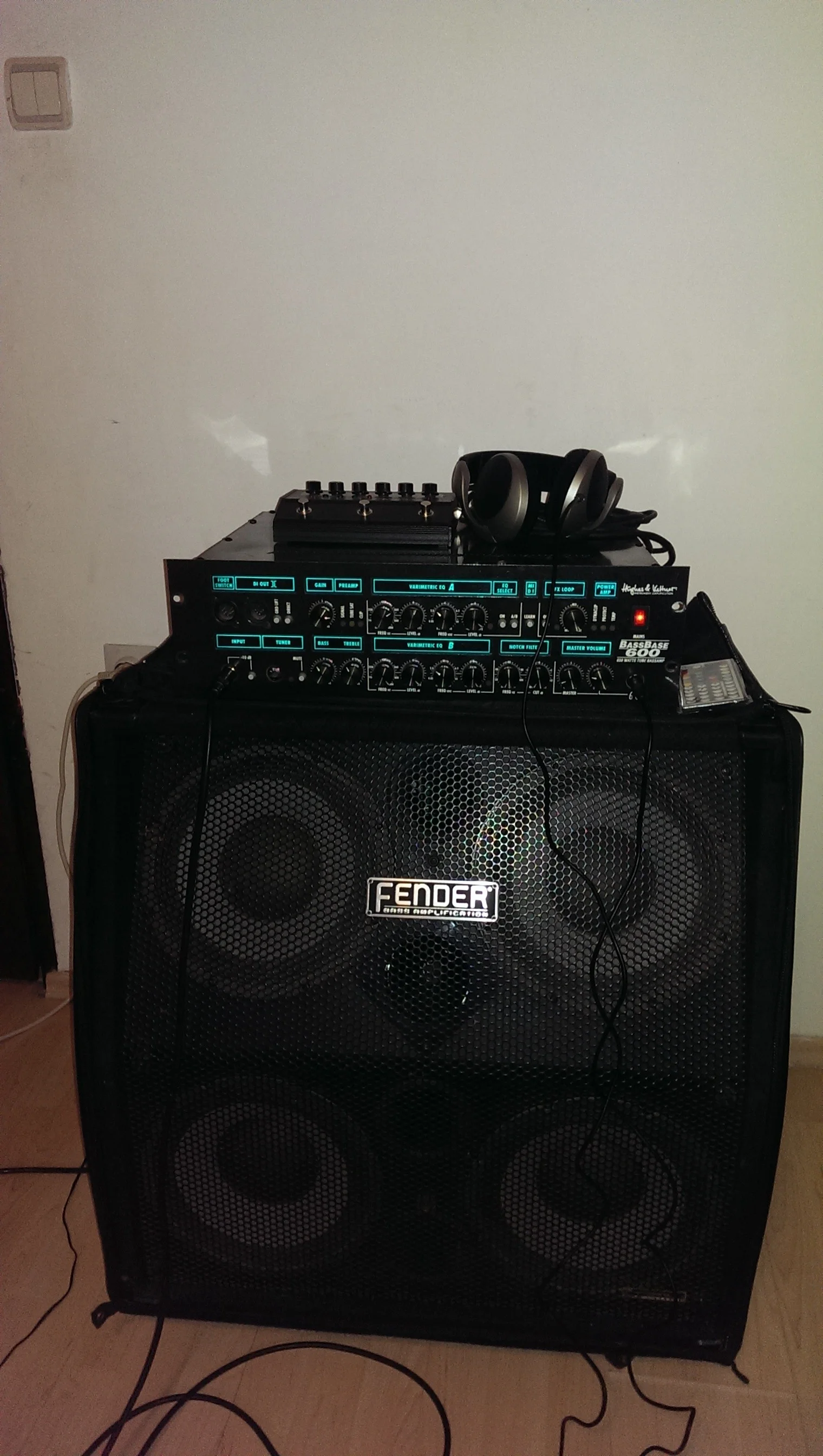

das würde ich gerne sehen, bilder?
Sorry hab jetzt erst gesehn. Hab keine bilder von einbau der rgb led's.
ich kan die farben ändern, kann nicht die anderen bilder hochladen weil zu groß
Reaktionen: schbassti und El Draht
  • #22

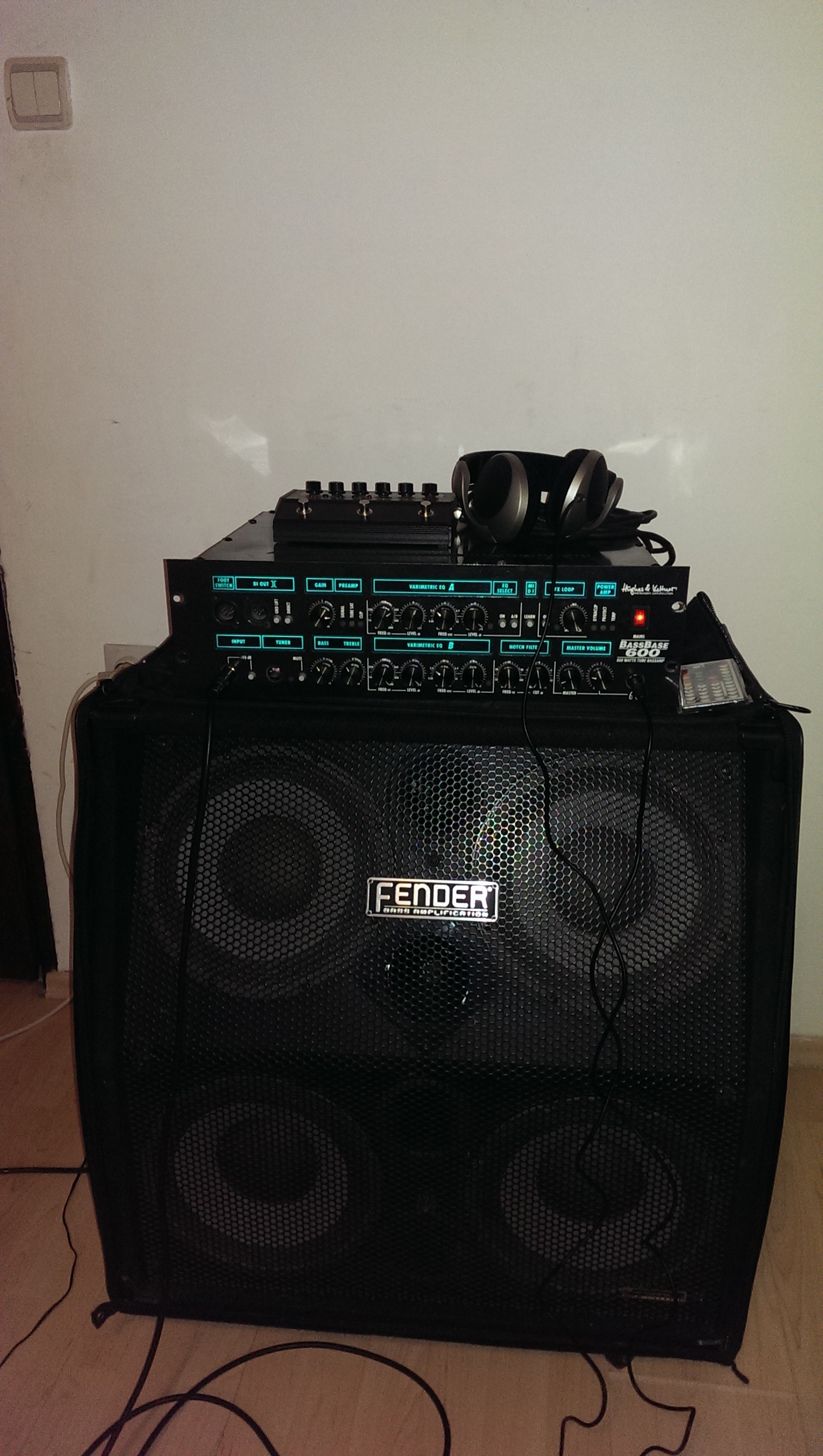

ich mag das blaue leuchten! :O!|)wirkt bei meinem irgendwie mehr hellblau, türkis..
  • #23
Ah, die schwarze Version sieht echt geil aus mit der Beleuchutng.... ichbrauchkeinenichbrauchkeinenichbrauchkeinen...
Reaktionen: Kong

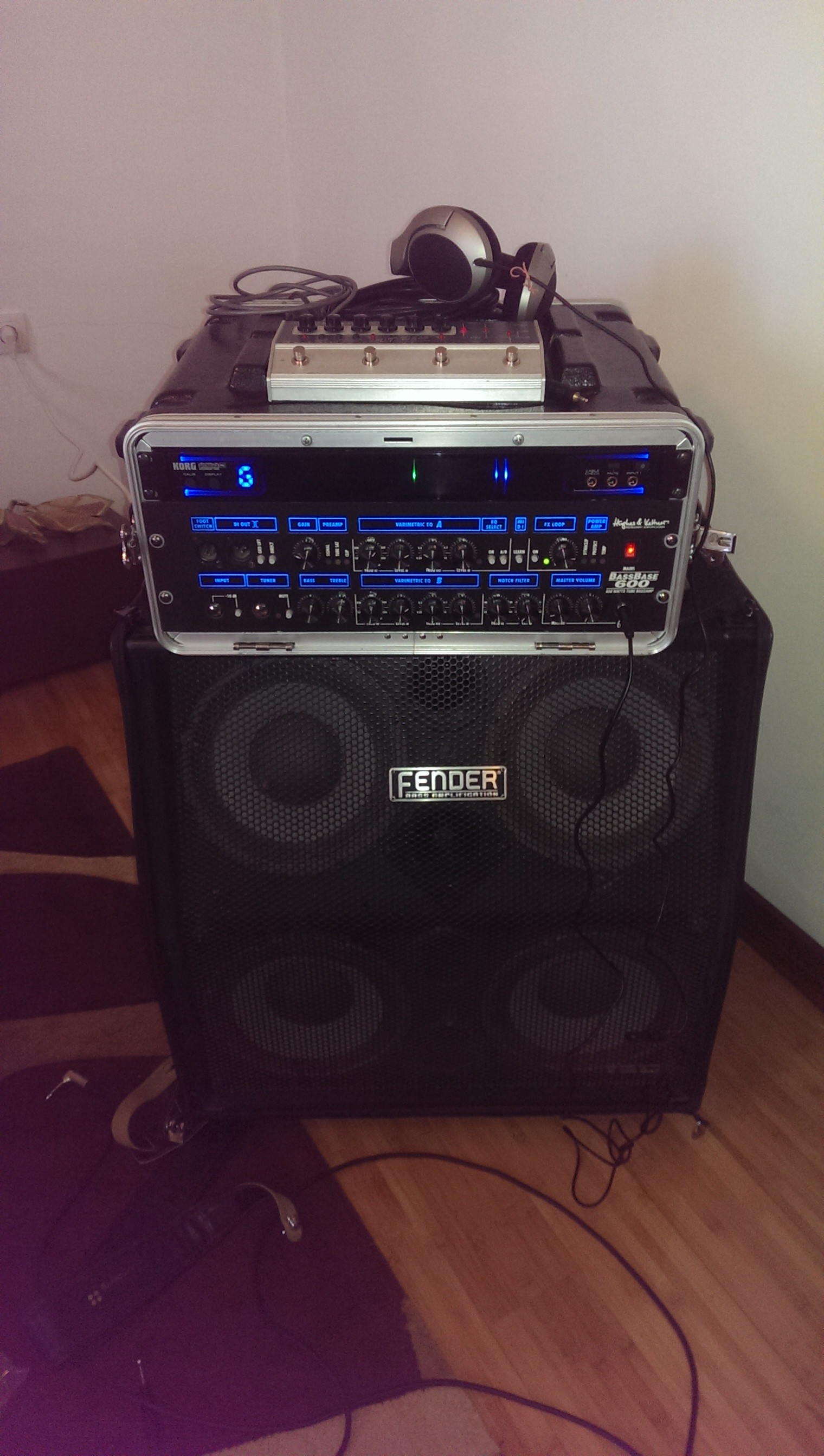

  • #24
Es geht auch türkis, ist mir besser so, aber der tuner ist blau dan geht nicht. Da hab ich noch par bilder
Reaktionen: schbassti, Cochise, keziahj und 3 andere

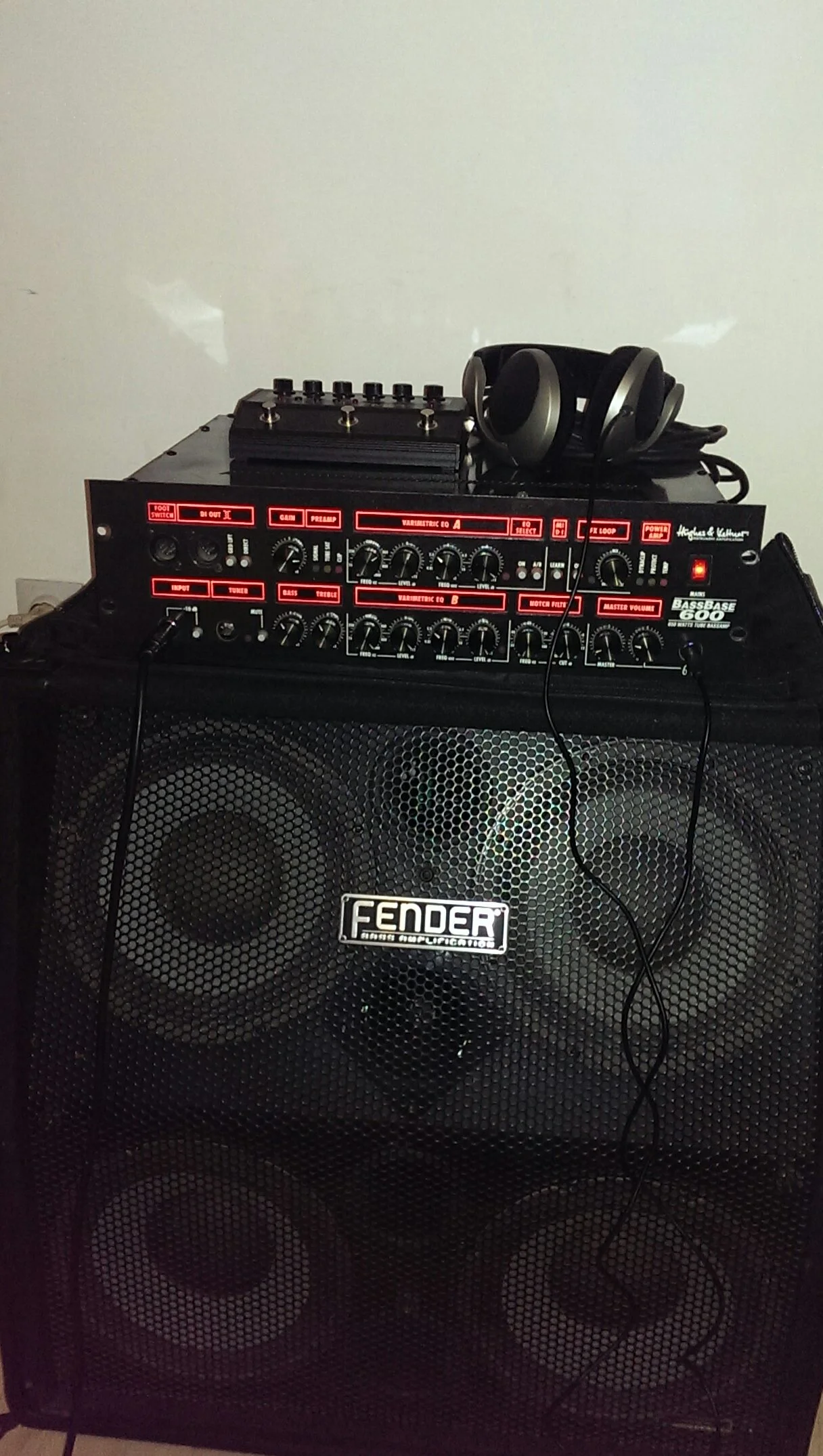

  • #25

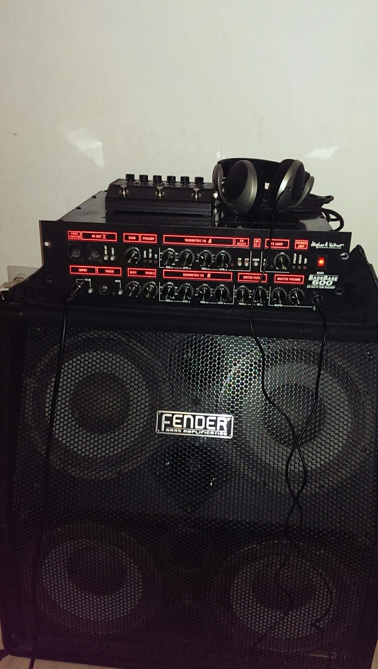

bei dem schwarzen find ich das rote sehr geil, das sieht richtig böse aus.. :teufel:
beim silbernen gefällt mir das klassische türkis am besten, sieht so nach 80er hifi aus!
  • #26
Ist das ne Fender Bassbox - mit oben angeschrägter Schallwand?
Hat da ein Großserien-Hersteller ausnahmsweise mal zugehört?
Unglaublich....
  • #27
Rot aleine auf der büne sieht mächtig aus
Ja schon, das ist Fender bassman 410 pro sl.
  • #28

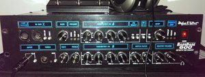

Hier auch, obwohl das Bild vermutlich schon mancher kennt ;)
