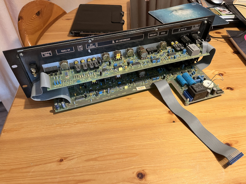

1. Zuerst muss man den Deckel und den Boden des Amps abschrauben.

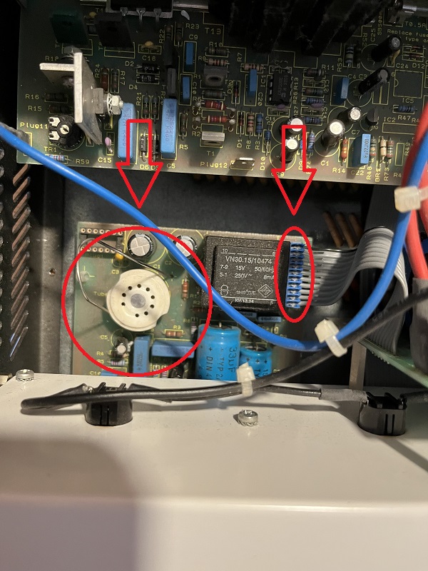

Von oben sieht man dann nach dem Abnehmen des Deckels auch den Sockel mit der Vorstufenröhre (die hier schon rausgezogen ist - linke Markierung). Die Röhre und das rechts markierte Flachbandkabel müssen abgezogen werden, um an die Beleuchtung heranzukommen:

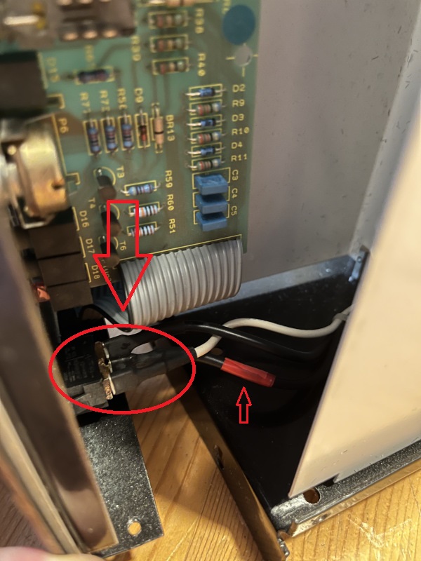

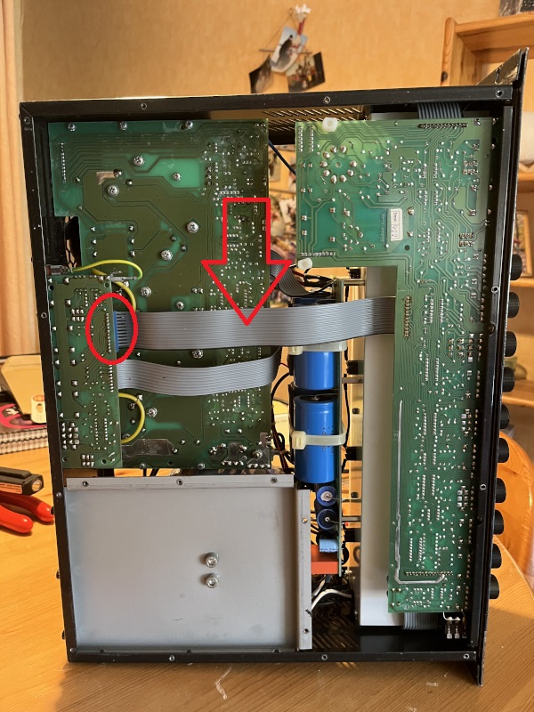

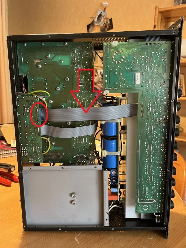

Von unten sieht das nach dem Entfernen des Bodenblechs dann aus wie auf dem folgenden Foto. Um an die Beleuchtung ranzukommen, muss nun noch die Front mit den Drehreglern nach vorn abgezogen werden. Hierfür die seitlichen Befestigungsschrauben hinter den 19“-Rackohren lösen, und -->
1. Das auf folgendem Foto mit dem roten Pfeil markierte Flachbandkabel von der links mit dem roten Kreis markierten Platine abgezogen werden.:
2. Nachdem man die Frontplatte ein klein wenig abgezogen hat (ist etwas schwergängig) noch die drei Drähte vom Netzschalter abziehen. Vorher ist es ratsam einen der beiden schwarzen Drähte zu markieren (hier mit rotem Isolierband), damit man die Drähte beim Zusammenbauen wieder richtig auf den Schalter aufsteckt. Ob das relevant ist, hab ich mir nicht angeschaut ... sicher ist sicher. 😉
Hier die abgezogene Front:

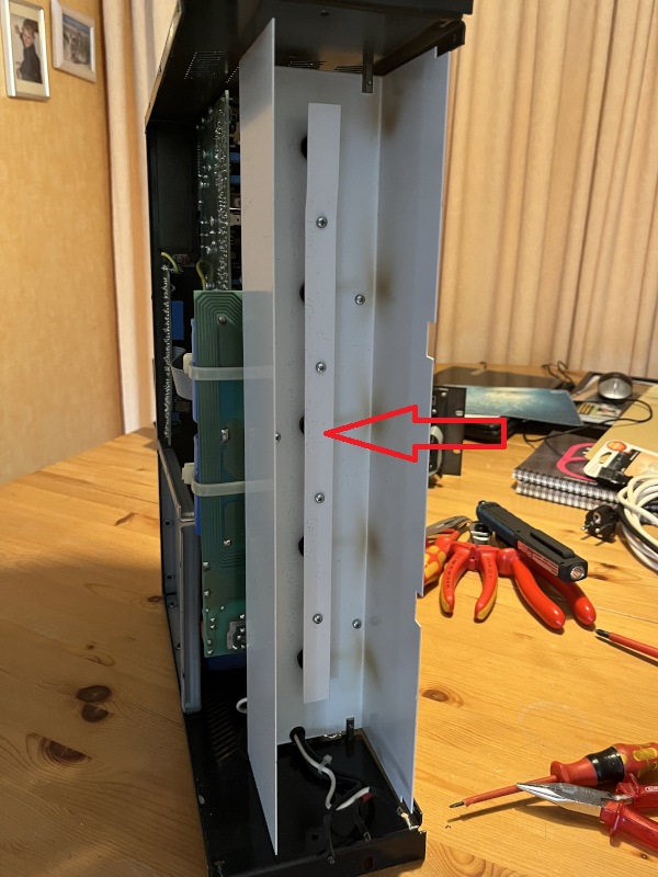

Damit ist der Blick frei auf das weiße Blech, das als Reflektor für das Licht der 5 Glühlampen dient. An die Lämpchen kommt man aber so immer noch nicht dran. Damit man die Glühlampen bei eingeschaltetem Amp nicht von vorn durch die bedruckten Glasscheiben sieht, hat man vor die Glühlampen noch ein schmales weißes Blech montiert, damit das Licht nur auf indirektem Weg nach vorn abgestrahlt wird:

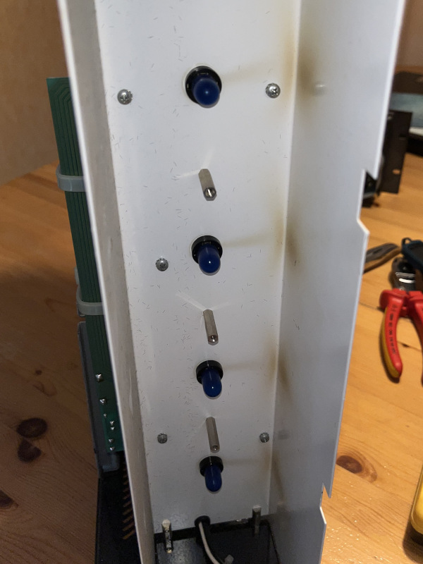

Dieses Blech lässt sich durch lösen der vier Kreuzschlitzschrauben einfach entfernen. Nun hat man Zugriff auf die 5 Glassockellampen, die man zum Wechseln einfach nach vorn aus dem Sockel herausziehen kann. Auf dem nachfolgenden Foto sieht man auch, dass die Glühlämpchen ordentlich warm werden und die aufsteigende Wärme das Blech braun verfärbt.

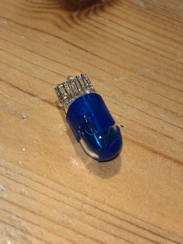

Bei den Glühlampen handelt es sich um Standard Glassockellampen T10 12V 5W, über die aber wiederum jeweils ein blaues, hitzebeständiges Silikon-"Kondom" gestülpt wurde. Wie lange diese heile bleiben, kann ich nicht sagen. In meinem Fall war dieser Überzieher bei der durchgebrannten Glühlampe leider eingerissen (s. nachfolgendes Foto) und hätte ausgetauscht werden müssen. Ob es dafür Ersatz gibt weiß ich leider nicht. Alternativ könnte man auch alle 5 Lampen gegen Neue ersetzen und diese vorher mit Glühlampen-Tauchlack einfärben. Farbige Ersatzlamen hab ich nicht gefunden. Ich hatte welche in hellblau gefunden - aber Achtung, das austretende Licht ist trotzdem weiß (wahrscheinlich ein kälteres weiß als bei den klaren Lampen), wie man den Bewertungen entnehmen konnte.
Prinzipiell ist die, von außen ja echt geil aussehende Beleuchtung, innen nicht so toll umgesetzt worden. Zum einen ist es, wie bis hier her beschrieben, sehr umständlich, um überhaupt an die Lampen heranzukommen. Der halbe Amp muss dafür zerlegt werden, was zwar nicht schwer, aber doch sehr umständlich ist - nicht sehr servicefreundlich für ein Verschleissteil, bzw. derer 5 an dieser Stelle. B) Zum anderen ist für mich auch nicht nachvollziehbar, warum man die 5 Lampen in einer Reihenschaltung eingebaut hat. Dies hat nämlich zur Folge, dass beim Durchbrennen auch nur einer Lampe gleich alle 5 dunkel sind - wie bei der klassischen Weihnachtsbaum-Lichterkette. xx(

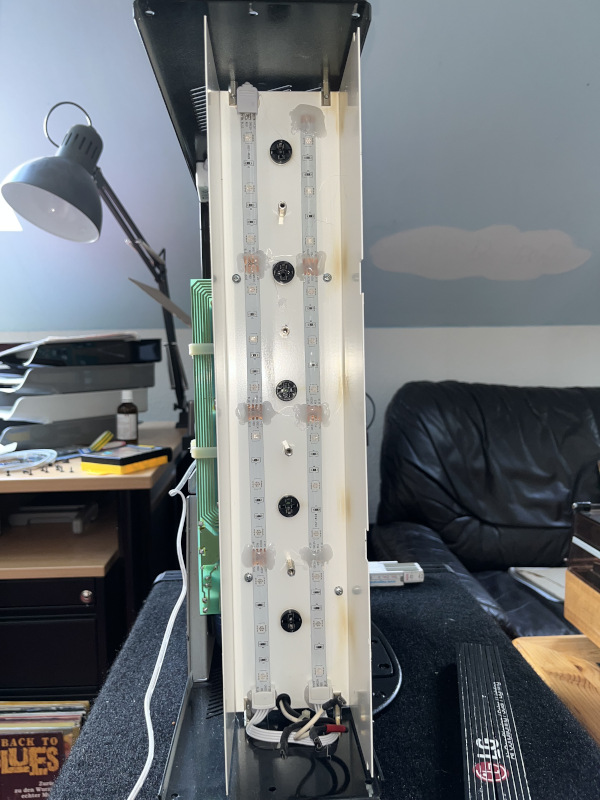

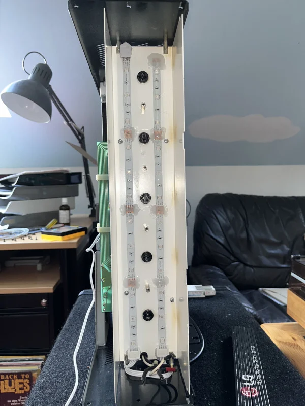

Aufpassen muss man beim Kauf und der Montage eines solchen Bandes nur, nach wievielen Zentimetern man es schneiden darf. Dafür gibt es nämlich fest vorgegebene Stellen. Das Band das ich eingesetzt habe, kann man alle 10cm schneiden, was für den Einsatz im BassBase perfekt ist. Ich habe von der 5m-Rolle 2 Stücke á 40cm geschnitten, diese mit einem der beiliegenden flexiblen Verbinder wieder verbunden (auf Polarität achten!) und eingeklebt, wie auf nachfolgendem Foto zu sehen. Die Bänder sind zwar selbstklebend, ich habe sie aber zusätzlich noch an ein paar Stellen mit Heißkleber fixiert. Die Stellen, wo ich das Band hinkleben wollte, hab ich zuvor mit feinem Schmirgelpapier leicht angeraut und anschliessend mit Isopropanol gereinigt.

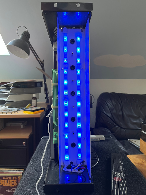

Das eingeklebte LED-Band - unten sieht man den flexiblen Verbinder, oben links das Anschlussstück, das das Band mit dem Controller verbindet:
Hier im eingeschalteten Modus:

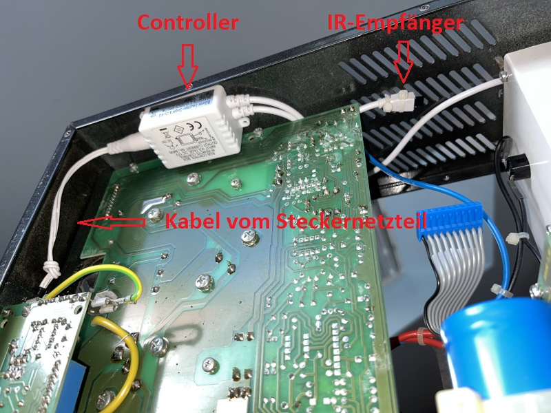

Unter der Hauptplatine des Amps ist Platz für den Controller (auch selbstklebend), hinter den seitlichen Lüftungsschlitzen habe ich den IR-Empfänger mittels zweier Kabelbinder angebracht.
Ich hatte erst überlegt, ob ich das Steckernetzteil noch zerlege und die Elektronik auch im Gehäuse des Amps unterbringe. Ich hab mich aber dann der Einfachheit halber doch dagegen entschieden und das Kabel durch die Öffnung für das optionale MIDI-Board rausgeführt. Somit gibt es jetzt einmal das Netzkabel, mit dem der Amp versorgt wird und zusätzlich noch das Steckernetzteil für die LED-Beleuchtung des Amps. D.h. ich brauche nun zwei Steckdosen. Da ich den Amp natürlich in einem 19"-Case montiert habe, habe ich in einen der Deckel eine Steckdosenleiste (sogar mit zusätzlicher USB-Ladebuchse ) eingeklebt. Diesen "Steckdosen-Casedeckel" mit den eingesteckten Amp- und Beleuchtungssteckern leg ich hinter die 4x10er Box.

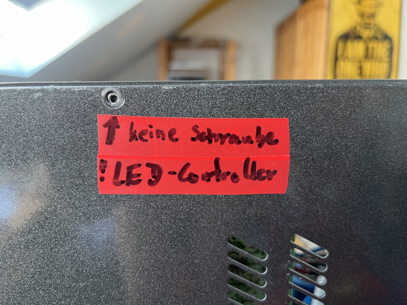

Da zwischen dem eingebauten Controller und dem Bodenblech des Amps nicht viel Platz ist, kann an der Stelle keine Schraube mehr durch den Dechel in die Seitenwand geschraubt werden. Ich hätte natürlich eine Schraube kürzen können, aber das setzt natürlich beim Einschrauben immer voraus, dass man darauf achten muss in dieses eine Schraubenloch auf keinen Fall eine der normal langen Schrauben reinzudrehen. Da verzichte ich lieber auf die eine Schraube. Sind ehe genug Schrauben um das Boden- und das Deckelblech zu befestigen.

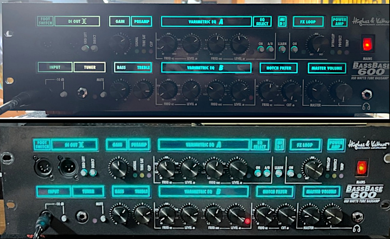

Eine der per IR-Fernbedienung einstellbaren Farben trifft den Originalfarbton der Originalbeleuchtung ziemlich perfekt, wie man auf nachfolgendem Vergleich sehen kann - oben Original (man sieht links weißes Licht durchschimmern, da ja eine der blauen Silikonhüllen bei mir kaputt war), unten mit der neuen LED-Beleuchtung:
Die Lichtbedingungen im Raum waren bei der Erstellung der beiden Fotos etwas unterschiedlich. Man sieht aber den getroffenen Farbton ganz gut. Schön ist auch, dass man die Helligkeit mit der Fernbedienung in mehreren Schritten dimmen kann - von deutlich lichtschwächer als Original bis hin zu deutlich heller und kräftiger als mit der Glühlampenbeleuchtung. Sehr geiel ... :lechz:
Richtig gut gefällt mir die Farbe rot. Damit sieht der Blackface BassBase schon geil böse aus. 🤘 Nachfolgend mal vier verschiedene der möglichen Farben:
Wenn man denn möchte, kann man auch alle Farben in Endlosschleife langsam ineinander übergehend oder hektisch wechselnd durchlaufen lassen. Das ist mir aber too much disco ... 😉
