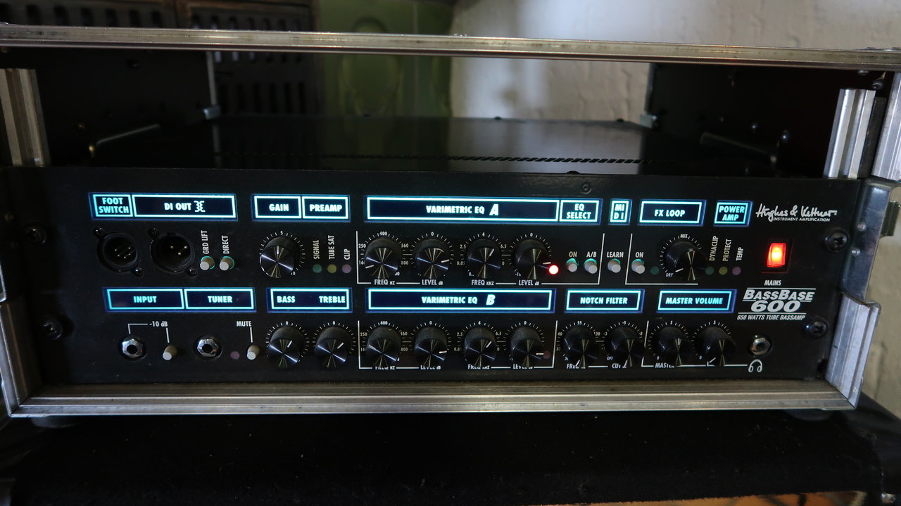

Ist euch auch schon aufgefallen, dass sich die Beschriftung für "Lo Mid" und "Hi Mid" zwischen der silbernen und schwarzen Variante des BassBase unterscheidet? Bei der schwarzen Version geht das Poti von -16 dB (Absenkung) bis +12 dB (Anhebung), wie auch in den technischen Daten angegeben. Die silbernen Version ist mit -15/+15 dB bedruckt.
Oder hat H&K irgendwann eine Änderung vorgenommen?
  • #63
Interessanterweise gibt es von der silbernen Variante auch welche, die mit -16/+12 dB beschriftet sind. Schaut mal hier bei Minute 1:05:
  • #64
Da mir das Thema keine Ruhe gelassen hat:rolleyes:, habe ich den Support von H&K angeschrieben. Was soll ich sagen, keine 12h später hatte ich eine Antwort im Posteingang - super Service von den Leuten:great: Hier die Antwort:
"Hallo Herr XXX,
da musste ich mich eben selbst erstmal schlaumachen. Tatsache ist, dass die 16/12 Angabe richtig ist. Eine Änderung gab es in dem Sinne nicht, aber es sind wohl ein paar wenige Geräte mit 15/15 Angabe im Umlauf, bei denen es sich wohl um Prototypen bzw. die allerersten Geräte handelt.
Bei Rückfragen stehe ich Ihnen gerne zur Verfügung.
Freundliche Grüße / Kind Regards
XXX
Serviceberater / Customer Service Advisor"

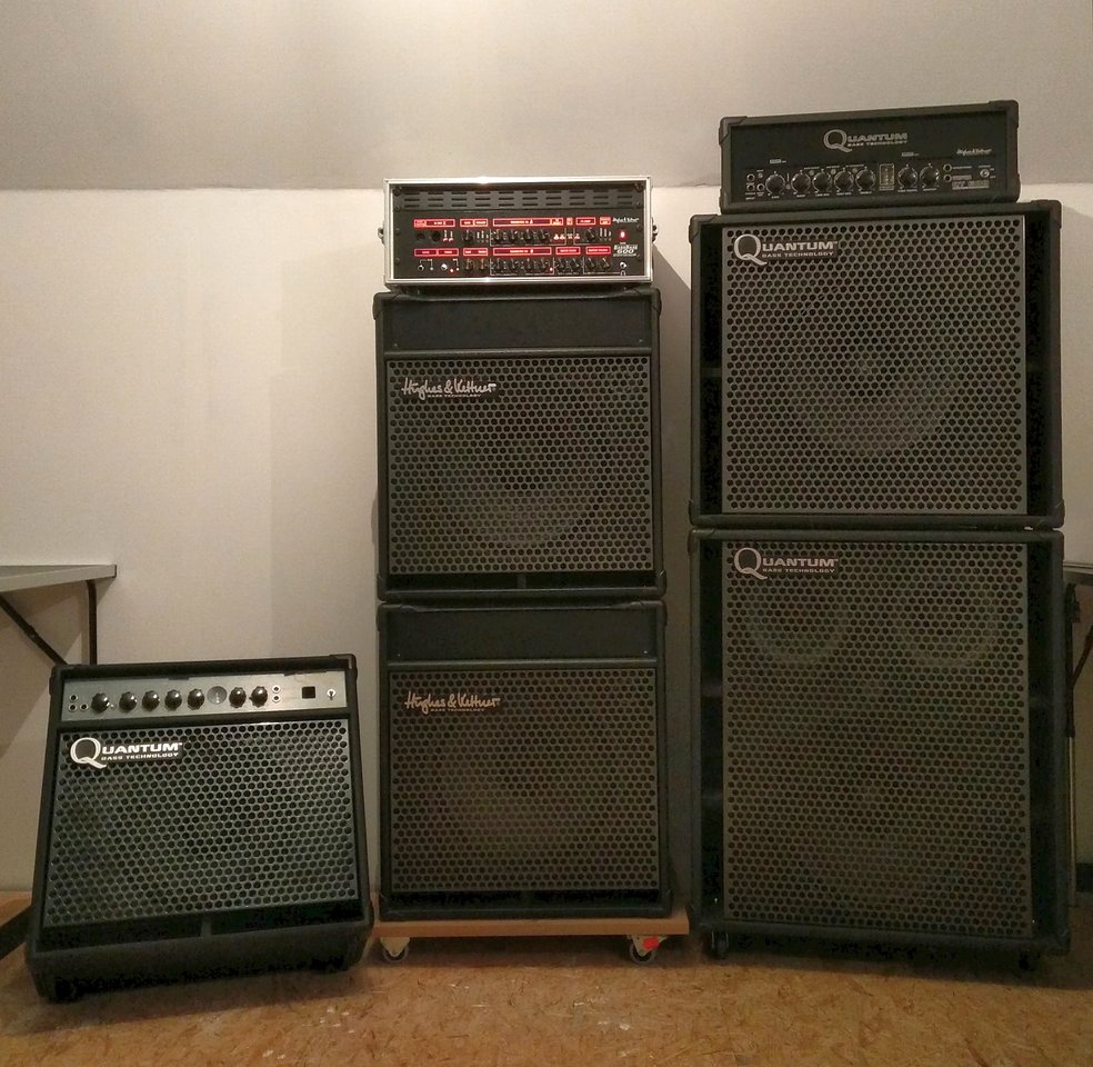

Mein Bassbase hat übrigens seinen Platz in einem Übungsraum gefunden.
Hier noch ein älteres Pic in dem da noch leerem Raum.
Heute sieht es doch anders aus und die Bassanlage steht auch nicht mehr in der Ecke.
Der Bassbase zusammen mit den Eden Boxen machen einen wirklich guten Job.
Ob mit einem Stingray, einem Preci oder einem JB. Es passt immer.
Darf ich fragen, was für Drumfelle deiner Trommler spielt, damit die Volume gut mit den L80s passt ?
Sorry im Voraus wenn es ein bisschen Off-Topic ist :-)

Den Notchfilter hab ich nur benutzt um Dröhnfrequenzen, je nach Räumlichkeit rauszufiltern
  • #76
Aus aktuellem Anlass, gebe ich meinen Senf auch mal hinzu. Ich hatte vorgestern das Phänomen, dass die 10“ meiner H&K Quantum Box „knarzten“, nachdem ich die Box nach ca. einem ¾ Jahr mal wieder reaktiviert habe. Dem wollte ich gestern auf den Grund gehen und habe die Box auf Herz und Nieren untersucht (ich hatte die beiden Drähte auf der Frontseite der Chassis im Verdacht, die zum Dual Cone führen und evtl. von der Membran berührt werden). Vorweg: das Phänomen war weg, ohne der Ursache ein Stück nähergekommen zu sein. Sowas liebe ich ja…
