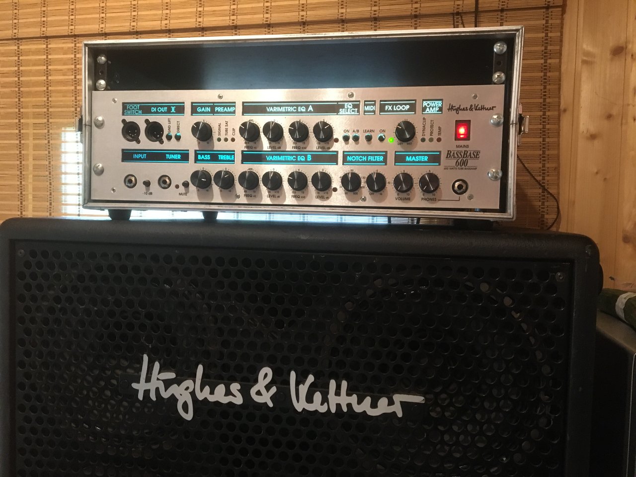

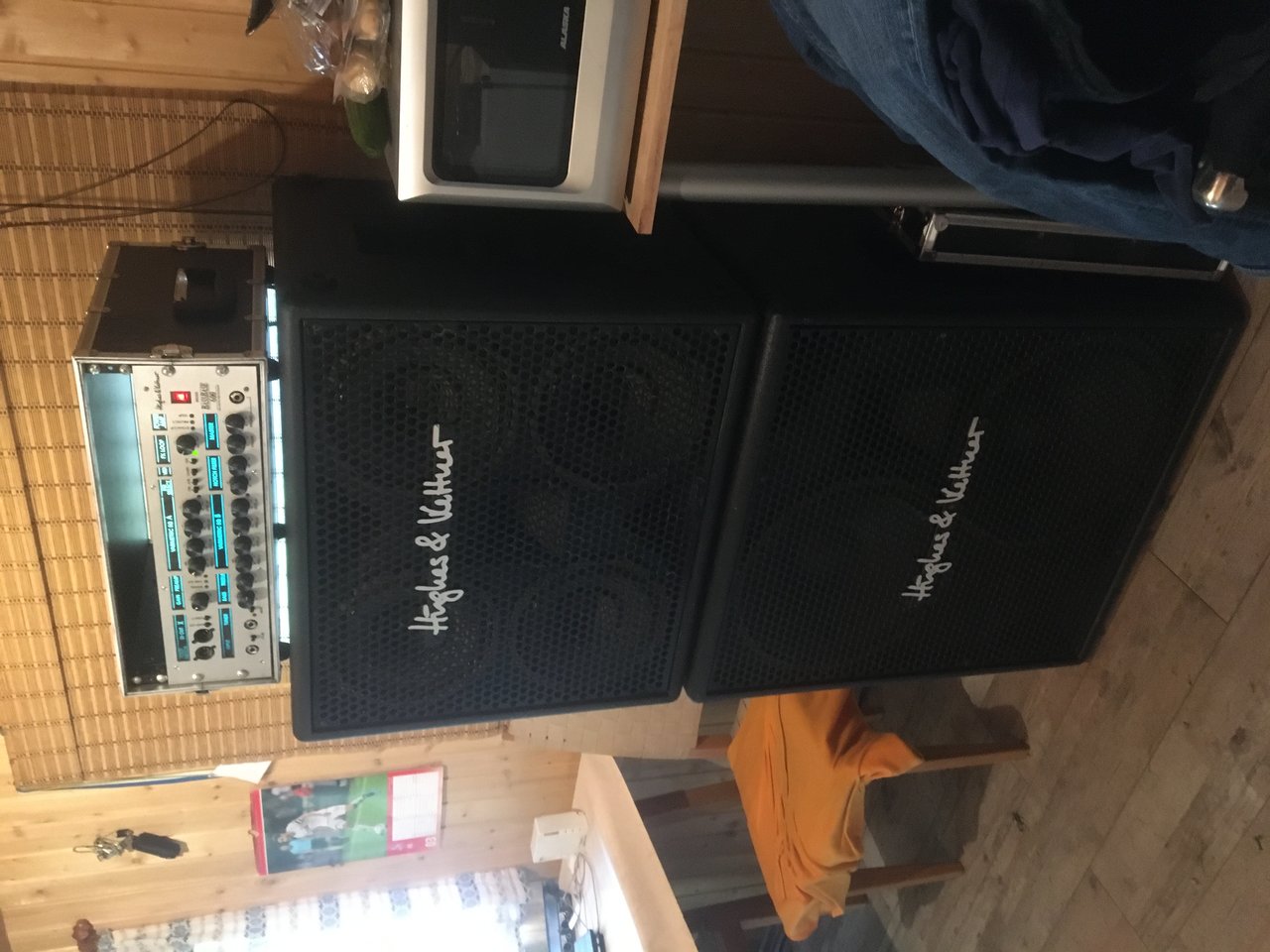

Moin Moin, mein zweiter BassBase 600 ist da! Diesmal in Silber 😀 Dazu gab es eine 410 H und eine 215 H beide ebenfalls von Hughes & Kettner.
Und wieder bin ich einmal happy 😀😀😀

Genau den Turm hatte ich in grauer Vorzeit auch mal. Im Laden hatte mich der Sound total angefixt, allerdings habe ich dann sehr schnell festgestellt, dass die Boxen One-Trick-Ponys sind, was mir dann bald total auf den Zeiger ging..spätestens nach dem Versuch, einen anständigen fretless-Ton da rauszubekommen -hart und flach ist noch geschmeichelt! Die 215H ist aber deswegen keine schlechte Box, die ist schon gut z.B. für Reggae geeignet. Die 410er hingegen kann für meine Ohren nichts wirklich gut...
