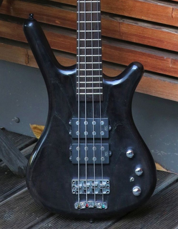

In meiner RB Corvette $$ war ursprünglich auch die MEC Elektronik (passiv) mit 2 x Volume (pull/push) für jeweils Auswahl parallel oder seriell. Ich fand das nicht so praktisch und habe umgebaut auf MEC 60013. Die hat Panorama (viel sinnvoller) und schaltet zwischen passiv und aktiv (hat 2-Band EQ). Zusätzlich hab ich einen mini-toggle eingebaut, mit dem ich beide PUs zwischen single-coil und humbucking umschalten kann. Das passt für mich am besten. War natürlich "Loch-Bohren" angesagt ...
The Corvette Double Buck Bass features a set of MEC MM-style humbuckers situated near the middle position to hit the “sweet spot” of the bass. The MEC humbuckers use ceramic bar magnets to produce rich tones that have a strong punch and sharp bite to create dynamic characteristics. The bass has three controls for the humbuckers, with two volume controls and a tone control. The volume controls also double as push/pull switches for changing the humbuckers between series and parallel. On series, the humbuckers have a higher output and produce a full tone, whilst parallel produces a bright tone with a low output.
