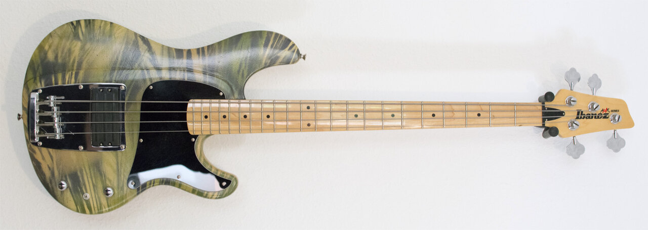

Habe einen 100er aus Japan, kann ich nachher machen.
Edit: Links zu den original Ersatzteilen findest Du in #263
Unten noch meiner, der auch nicht mehr original ist. :)

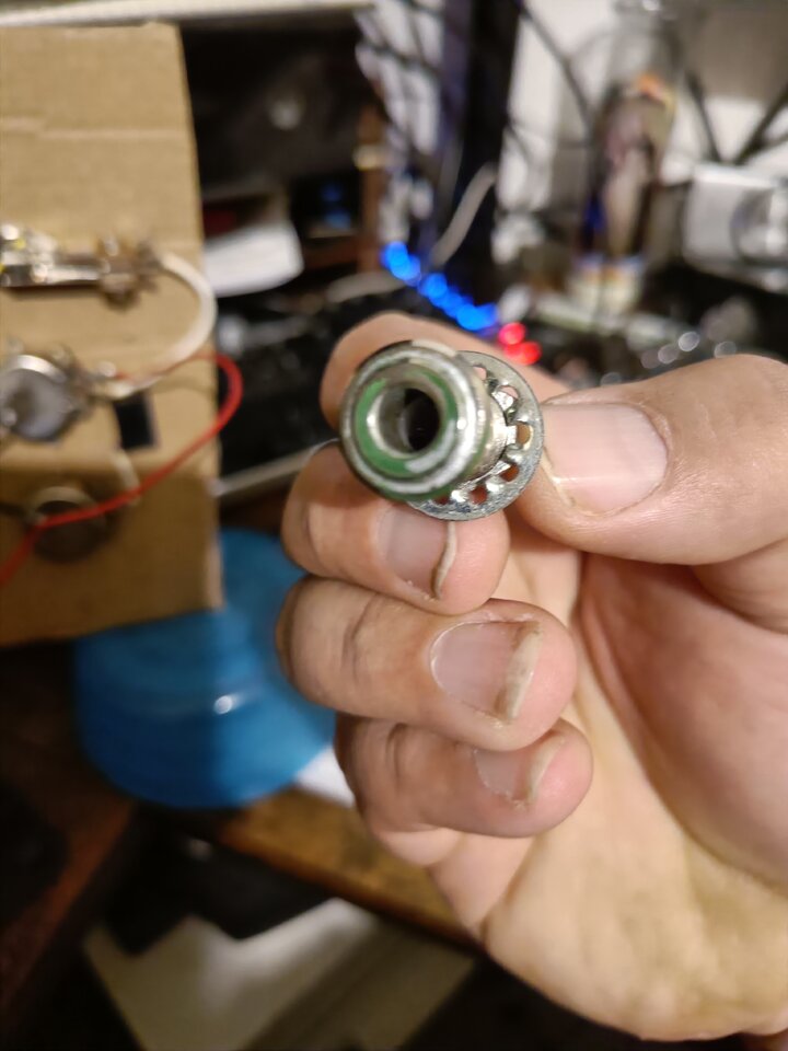

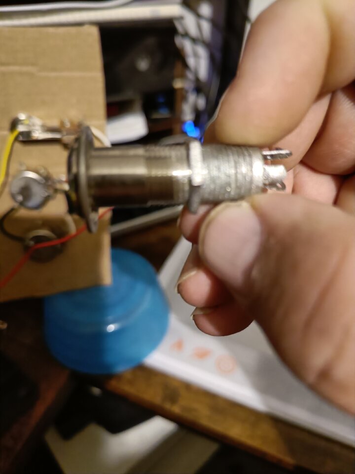

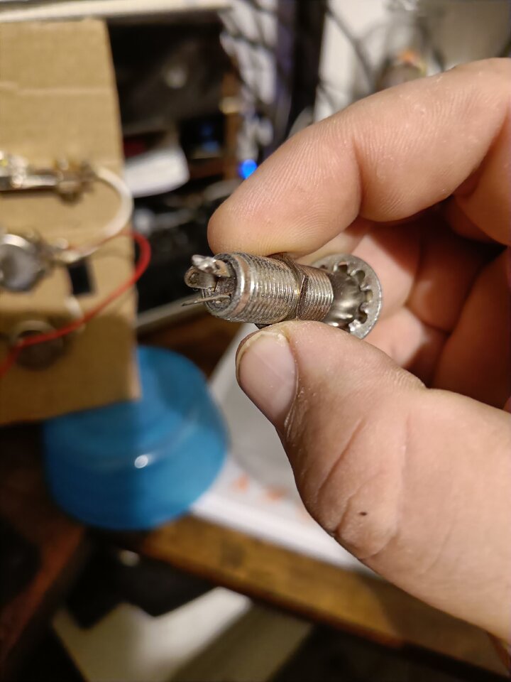

Meine Buchse raschelt, was kommt denn da rein in neu? Danke fürs Helfen!

Der ATK hat so ne Art Zargenbuchse. Hab meinen gerade in Teilen aufm Tisch verteilt und Dir mal 2 Bilder angehängt (die Schaltung im Hintergrund ist übrigens keine ATK sondern von meiner Framus Sorento 6, nicht verwirren lassen). Die Buchse ist bei mir auch nimmer optimal. Hab mir für 4 Euro in der Bucht eine mit passenden Maßen geschossen. Einfach Ibanez Klinkenbuchse gesuch. Gruß

Rean NYS-2203 oder Switchcraft SC-152 Stereobuchse, wie oben gezeigt.
Rean/Neutrik gut und günstig, Switchcraft etwas teurer, aber mit starker Kontaktfeder, damit der Stecker gut hält.

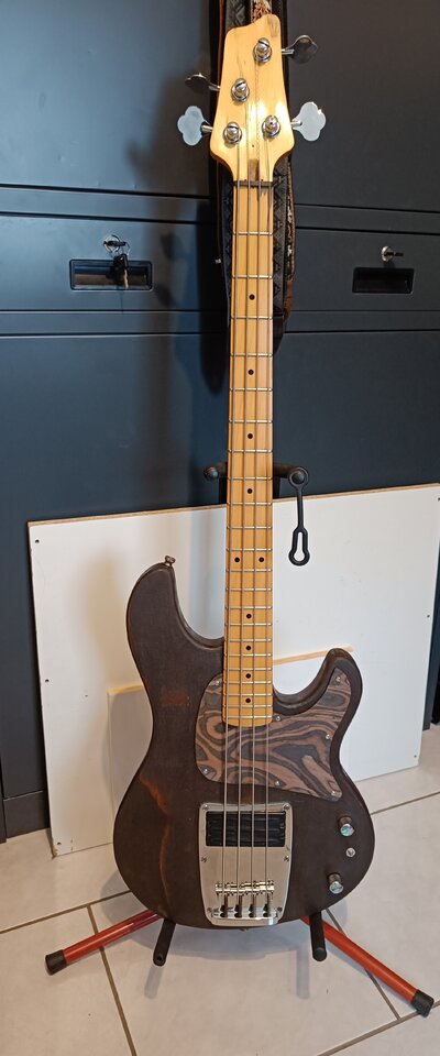

Hab ja versprochen dass ich ein Bild poste wenn meine alte Dame wieder feiner ist. Das untere Horn ist arg Offset, da Werd ich nochmal ran müssen. Ansonsten würde der Korpus entlackt, aufs blanke aholz runter geschliffen, 3 mal gewässert und wieder geschliffen, dann mit Moorbraun gebeizt und mit Wachs versiegelt. Das Pickguard ist ne 2 mm Sperrholzplatte, Rand geschwärzt und obendrauf ein Nussbaumwurzel-Echtholzfurnier.
Bin echt zufrieden wie er geworden ist. Nachdem er 15 Jahre im Koffer lag ohne gespielt zu werden, hab ich ihn gestern ausgiebig gespielt und mich nach 5 Sekunden "Zuhause" gefühlt. Den Bass auf dem man gelernt hat vergessen die Hände nie 🙂
Gut schaut er aus :great:
